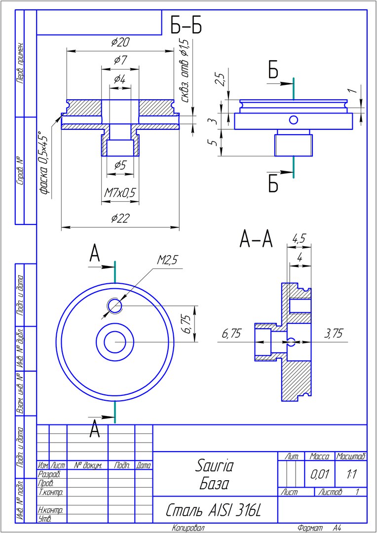

не спасет. инструмент будет умирать и качество обработки будет никакое. есть примеры деталек которые нужно делать?

Что-то типа такого

Аааа! Так Вам токарно-фрезерный автомат с противошпинделем нужен?

Если бы я знал, но суть в том что детали подобных габаритов, и под час сложной формы, и на токарке их не сделаешь, только фреза

Чтобы делать что-то типа такого быстро и за раз нужно пару миллионов рублей.
