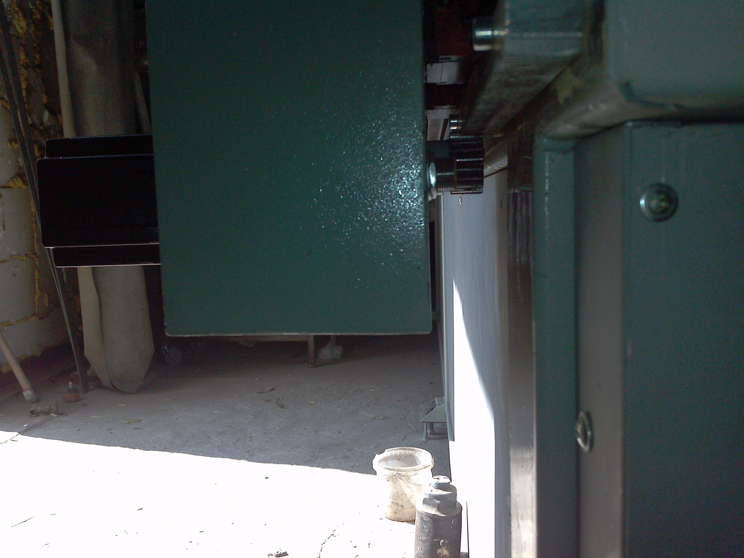

Сообщение vitaliy_tex »

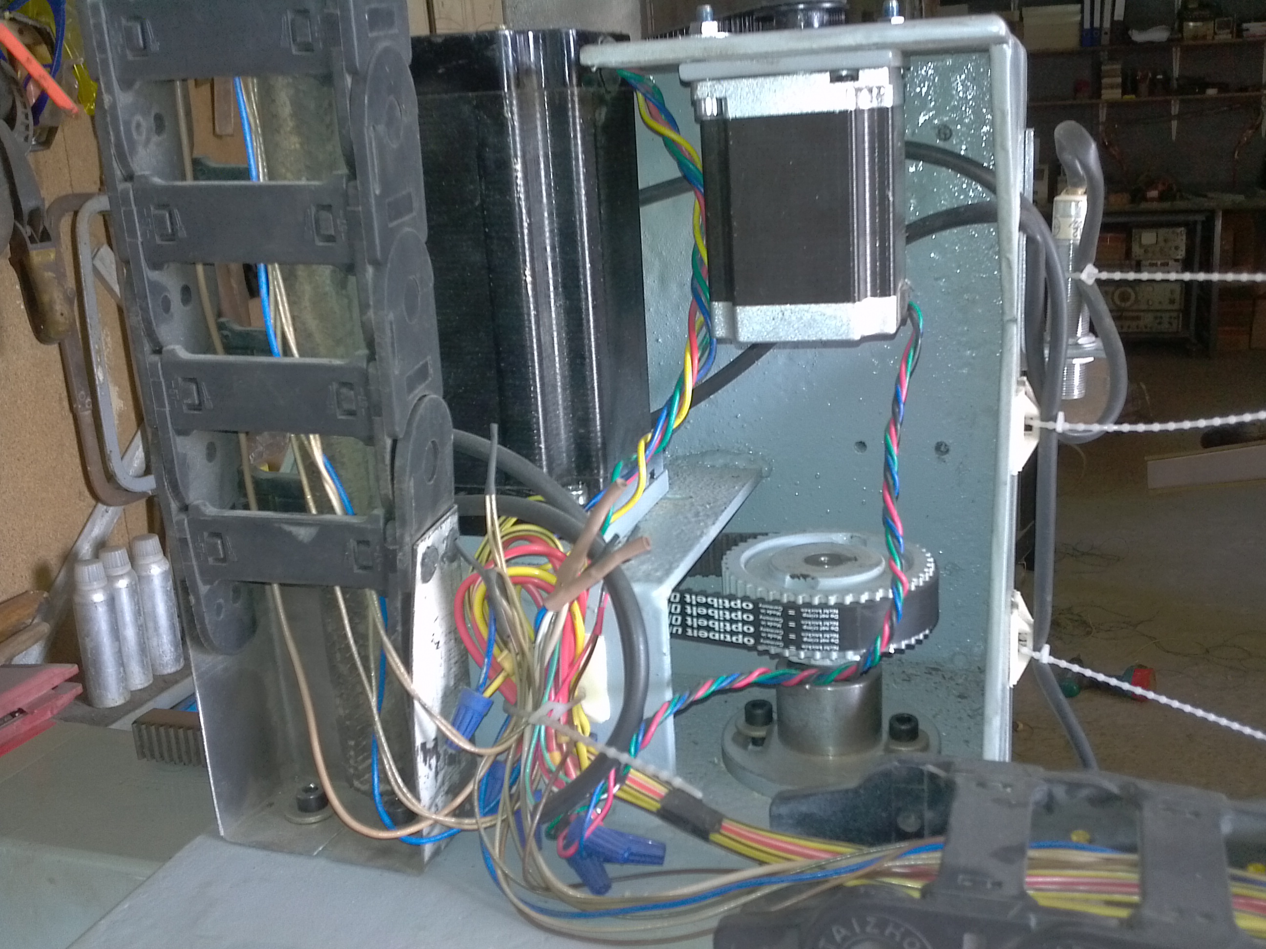

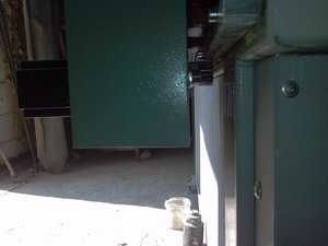

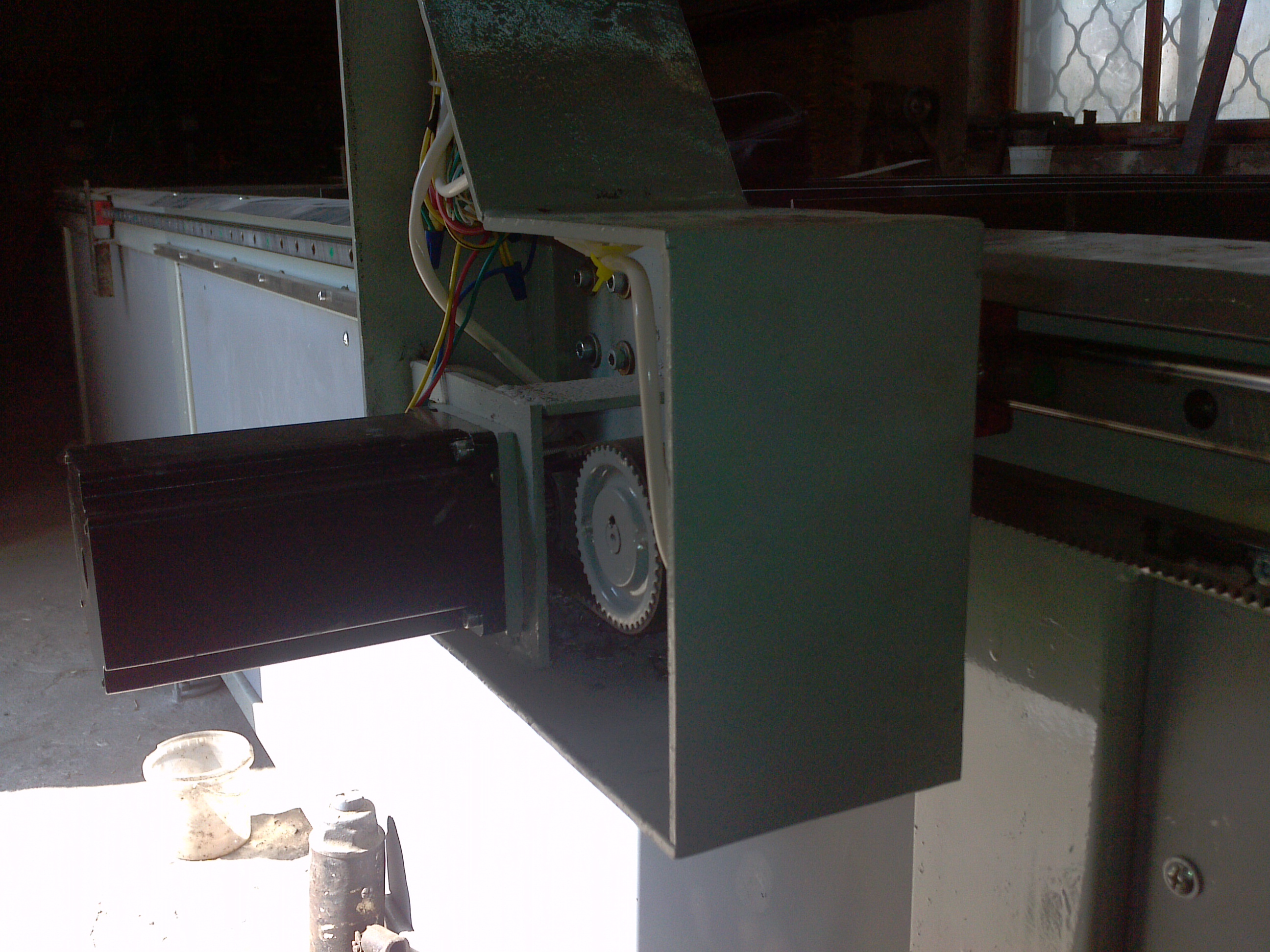

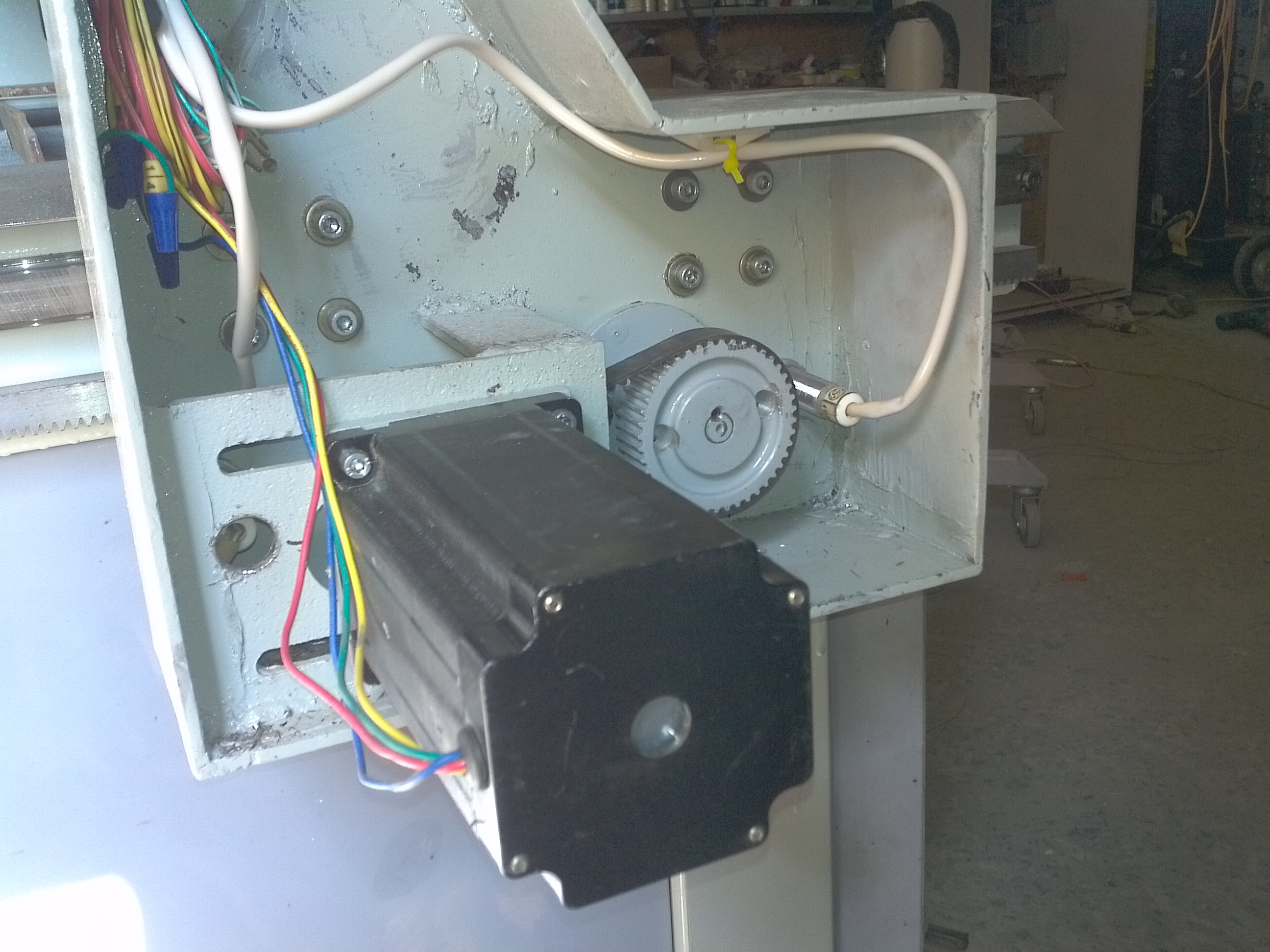

вот так я зделал
IMG_20130702_103727.jpg (2768 просмотров) <a class='original' href='./download/file.php?id=15960&mode=view' target=_blank>Загрузить оригинал (1.07 МБ)</a>
IMG_20130702_103740.jpg (2768 просмотров) <a class='original' href='./download/file.php?id=15961&mode=view' target=_blank>Загрузить оригинал (1.24 МБ)</a>
IMG_20130702_103750.jpg (2768 просмотров) <a class='original' href='./download/file.php?id=15962&mode=view' target=_blank>Загрузить оригинал (1.27 МБ)</a>
IMG_20130702_103805.jpg (2768 просмотров) <a class='original' href='./download/file.php?id=15963&mode=view' target=_blank>Загрузить оригинал (1.12 МБ)</a>
IMG_20130702_103909.jpg (2768 просмотров) <a class='original' href='./download/file.php?id=15964&mode=view' target=_blank>Загрузить оригинал (1.17 МБ)</a>
я стремлюсь стать профи

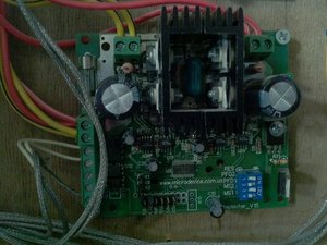

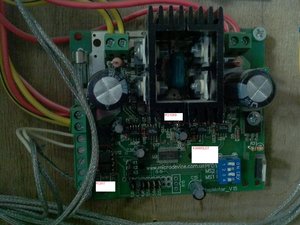

и вот подробние про драйвер
IMG_20130702_103909222.JPG (2766 просмотров) <a class='original' href='./download/file.php?id=15965&mode=view' target=_blank>Загрузить оригинал (532.88 КБ)</a>

еще побалуюсь с настройками потом выложу результаты

Re: Вопросы по пламенному раскрою металла...
Ду уж.
Моторы чрезмерно огромные.
Хватило бы и в 10 раз более слабых.
Тогда и вибрация была бы в 10 раз меньше.
Таким огромным моторам нужны очень хорошие дорогие драйверы. Иначе плавной работы не получить.
Но и даже этого не достаточно, нужно еще эти хорошие дорогие драйверы под конкретные моторы настраивать.
драйвера похоже не фонтан.
В маче нажми клавишу ТАВ и там где стоит 100% поставь 5-10% и попробуй поездий в холостую посмотри как станок на низких скоростях будет колбасить
vitaliy_tex
Сообщения: 223
Зарегистрирован: 27 июн 2013, 08:55
в холостую ездит хорошо даже квадрат на разных скоростях проганял тоже можна
сказать более менее
но круг проганял (жесть) вибрацыя силтная скорости неможет набрать
больше 1000мм\мин неподнимается хочу попробовать с микрошагами
может я штото пропустил( по второму кругу)
По кругу - обе оси одновременно работают и резонансные колебания еще и накладываются.
Т.е. помимо резонансов еще и интерференция свое дело делает.
И плюс ко всему - оси проходят по полному диапазону скоростей, так что круг в этом плане - намного более сложный тест, чем квадрат, где одна ост движется на одной скорости.
А с микрошагом нечего и думать - нужно установить 1/16 - (по максимуму).
Вот купил на свою голову моторы с ЗАПАСОМ, теперь с этим нужно что-то делать.
Сообщение giraf_79 »
Мда, этими движками да еще с редуктором можно башню от танка вертеть, можно было спокойно на прямую их к рейке прижать. А драйвера прям такие без крышки ? похоже что они Г какое то
giraf_79 писал(а):можно было спокойно на прямую их к рейке прижать.
Тоже нехорошо - вибрации еще сильнее будут.

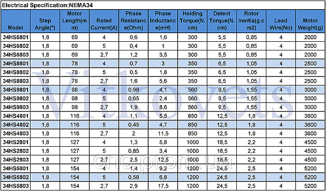

что делать
1 Купить
Шаговый двигатель 5.6N.m 34HS9801 NEMA34
Ток фазы: 4.0А
Момент удержания 5.6N.m (57кг.см)
2 Купить другие драйвера
3 и то и другое
vitaliy_tex писал(а):Шаговый двигатель 5.6N.m 34HS9801 NEMA34
индуктивность какая?
ето полный прайс
у меня 34HS5802
Может получится видео снять, чтобы нам оценить масштабы проблемы?
Есть еще вариант ременный редуктор с более высоким передаточным числом сделать.
Или приводные шестерни поменьше поставить,
или на моторы поменьше шкивы найти.
Я бы моторы оставил бы, а то окажется, что замена моторов сильно не поможет,
а драйверы заменил бы, т.к. их заменить проще, и толку будет больше.
Но я все же боюсь советовать, т.к. не представляю, на какие стоит менять, чтобы их было не сложно настроить.
Те что я использую настраиваются слишком сложно, хотя и позволяют полностью избавиться от вибраций.
Но пока что я еще ни от кого не слышал, чтобы их кто-то полностью настроил.
Скорее всего бывают какие-то которые можно отрегулировать чуть ли подстроечным резистором.
Или такие, чтобы вообще не пришлось регулировать.
Но у меня недостаточно опыта, чтобы что-то такое посоветовать.

giraf_79
Сообщения: 1180
Репутация: 123
Настоящее имя: Рафаэль
Откуда: Самара
Попробовать разобраться с этими драйверами, купить всегда успеет.
Колибровку на станке делали? станок точно проходит заданные расстояния?
Максимум на какой скорости начинает пропускать шаги?, если дури много то может стоить убавить ток
Движки и драйвера греются?
