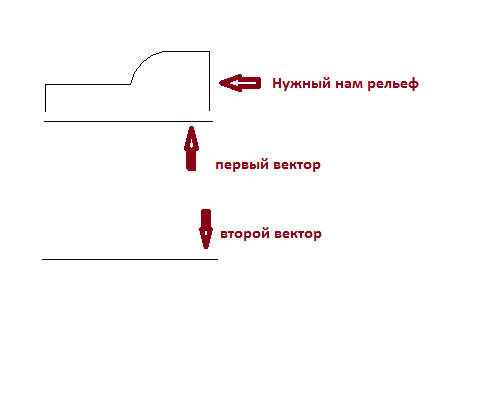

sertix писал(а):Тут нужен не шар, а конус с маленьким углом заточки. Типа половинчатый гравер и конечно сначала черновая обработка большим диаметром.
аа, вот оно что. а что именно нужно нарисовать чтоб так получилось ? я так понимаю просто контуры не подойдут ?

Нужен рельеф, если я тебя правильно понял, у тебя же вид в торец судя по твоему рисунку, тебе нужно уроки по программе посмотреть. Хоть там и английский но многие вопросы сами отпадут http://www.vectric.com/WebSite/Vectric/ ... orials.htm

sertix писал(а):Нужен рельеф, если я тебя правильно понял, у тебя же вид в торец судя по твоему рисунку, тебе нужно уроки по программе посмотреть.
да это торец.
уроки все пересмотрел но как сделать что мне нада так и не понял...
sertix
Сообщения: 617
Репутация: 138
Re: Vectric VCarve
Сообщение sertix »

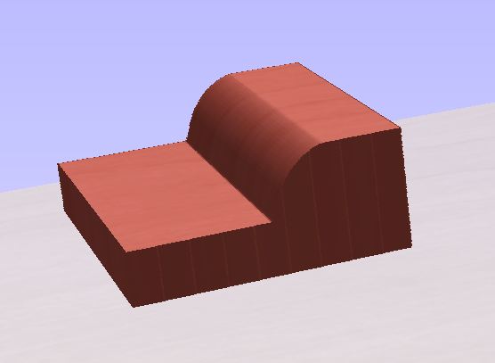

Да проще некуда! Начнем:
1) Рисуем наш профиль векторами в натуральный размер
2) Если это должна быть рамка, то рисуем рамку(два вектора, внутренний и наружный), если просто рейку то два вектора.
3) Переходим на вкладку Modeling(внизу панели) и тычем инструмент Two Rail Sweep
4) Cтавим галки на против Reverse Rail 1 Direction и Reverse Rail 2 Direction
5) Мышью удерживая при этом Shift последовательно выбираем первую линию, вторую и наконец наш профиль, который хотим получить.
6) Жмем Apply, играемся с другими чекбоксами настроек и получаем то что хотели или даже лучше.
Все выше сказанное справедливо только для программы Vectric Aspire, в Vectric VCarve таких инструментов нет и такое не возможно сделать, если я ошибаюсь, то поправьте меня.

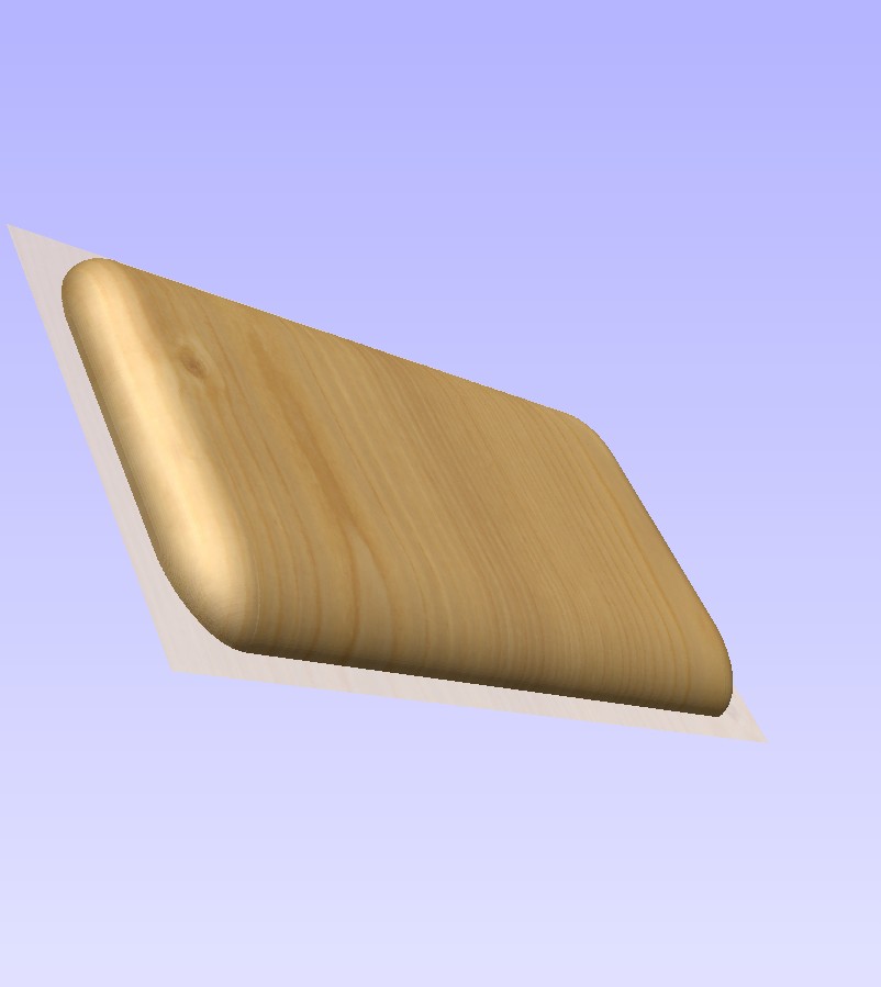

получилось !
3d.jpg (5170 просмотров) <a class='original' href='./download/file.php?id=9591&mode=view' target=_blank>Загрузить оригинал (43 КБ)</a>
проблема была в том что я пробовал ето сделать в VCarve а не Aspire :hehehe:
а чем теперь обработать, чтоб получить такую поверхность ?
пробовал смоделировать шаровой фрезой 3мм но всеравно лесенкой получается, а если Stepover поставить 0.1мм тогда почти идеально кругло но по времени обработки совсем печальною
может есть какойто более продвинутый метод обработки, чтоб получить такую поверхность ?

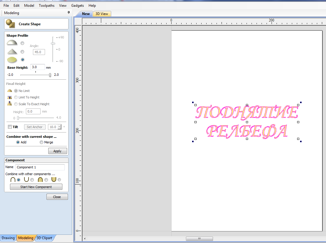

созрел еще один вопрсо по Aspire.
есть ыед модель, открываю, накладываю на проект где объемные буквы вырезаются через "покет". но получается что либо модель либо буквы, что-то одно, а второе всегда срезается :(
как грамотно совместить выборку букв и 3д модель ? никто не в курсе ?

Скриншот приложи своего творения, и что ты хочешь получить опиши.

sertix писал(а):Скриншот приложи своего творения, и что ты хочешь получить опиши.

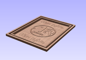

хоцца примерно вот так
model1.jpg (5116 просмотров) <a class='original' href='./download/file.php?id=9633&mode=view' target=_blank>Загрузить оригинал (118.12 КБ)</a>

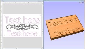

а получается вот так
tex1t.jpg (5116 просмотров) <a class='original' href='./download/file.php?id=9634&mode=view' target=_blank>Загрузить оригинал (134.79 КБ)</a>
ну или если выделить только модель и нажать 3д обработка, тогда текст срезает.
как правильно скомпоновать чтоб и текст и модель ? высота текста 5мм а у модели 12мм.

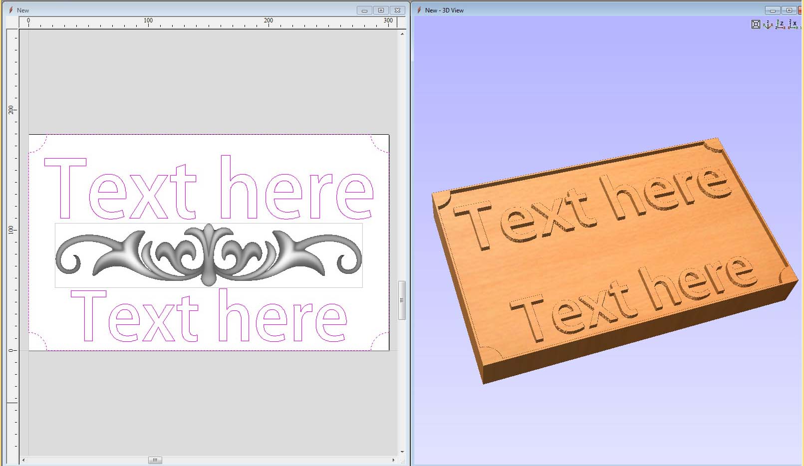

Тебе нужно получить что то типа этого? Пиши по порядку свои действия и я скажу где ты ошибся, В моем примере сделана рамка так же как я описывал ранее, добавлен обыкновенный текст и поднят на нем рельеф, потом добавлена STL модель монеты, все действия выполнялись методом Add в Modeling, обработка 3D Finish Raster.
11.png (5112 просмотров) <a class='original' href='./download/file.php?id=9635&mode=view' target=_blank>Загрузить оригинал (280.02 КБ)</a>

sertix писал(а):Тебе нужно получить что то типа этого? Пиши по порядку свои действия и я скажу где ты ошибся, В моем примере сделана рамка так же как я описывал ранее, добавлен обыкновенный текст и поднят на нем рельеф, потом добавлена STL модель монеты, все действия выполнялись методом Add в Modeling, обработка 3D Finish Raster.
а как поднять рельеф на обыкновенном тексте ?
sertix
Сообщения: 617
Репутация: 138
Re: Vectric VCarve
Сообщение sertix »

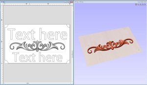

Ну примерно так
111.PNG (5093 просмотра) <a class='original' href='./download/file.php?id=9673&mode=view' target=_blank>Загрузить оригинал (81.41 КБ)</a>

sertix писал(а):Ну примерно так
аа, теперт понятно, в етом и была моя ошибка :) я то делал "покетом" по векторному тексту как в VCarve.
спасибо ! теперь все работает ! :good:
