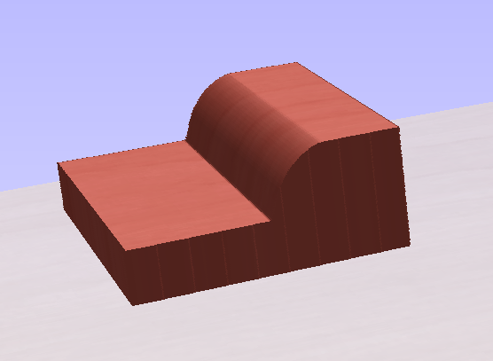

Да проще некуда! Начнем:
1) Рисуем наш профиль векторами в натуральный размер
2) Если это должна быть рамка, то рисуем рамку(два вектора, внутренний и наружный), если просто рейку то два вектора.
3) Переходим на вкладку Modeling(внизу панели) и тычем инструмент Two Rail Sweep
4) Cтавим галки на против Reverse Rail 1 Direction и Reverse Rail 2 Direction
5) Мышью удерживая при этом Shift последовательно выбираем первую линию, вторую и наконец наш профиль, который хотим получить.
6) Жмем Apply, играемся с другими чекбоксами настроек и получаем то что хотели или даже лучше.
Все выше сказанное справедливо только для программы Vectric Aspire, в Vectric VCarve таких инструментов нет и такое не возможно сделать, если я ошибаюсь, то поправьте меня.

evgenyjp
Сообщения: 1483
Репутация: 802
Откуда: Japan
Re: Vectric VCarve
Сообщение evgenyjp »
получилось !
3d.jpg (5384 просмотра) <a class='original' href='./download/file.php?id=9591&mode=view' target=_blank>Загрузить оригинал (43 КБ)</a>
проблема была в том что я пробовал ето сделать в VCarve а не Aspire :hehehe:
а чем теперь обработать, чтоб получить такую поверхность ?
пробовал смоделировать шаровой фрезой 3мм но всеравно лесенкой получается, а если Stepover поставить 0.1мм тогда почти идеально кругло но по времени обработки совсем печальною
может есть какойто более продвинутый метод обработки, чтоб получить такую поверхность ?

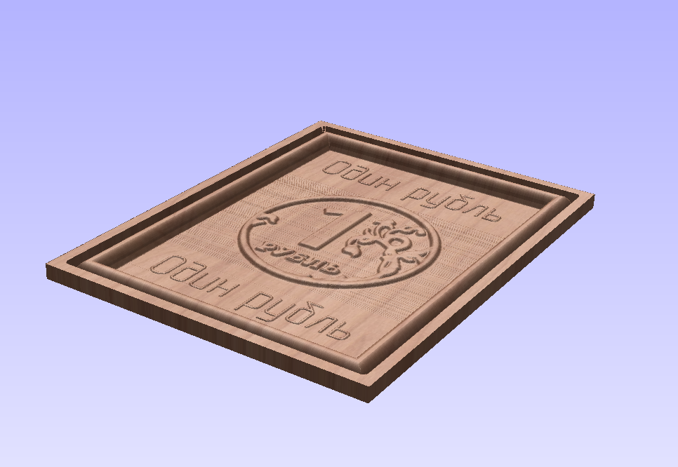

evgenyjp
Сообщения: 1483
Репутация: 802
Откуда: Japan
Re: Vectric VCarve
sertix писал(а):Скриншот приложи своего творения, и что ты хочешь получить опиши.
хоцца примерно вот так
model1.jpg (5330 просмотров) <a class='original' href='./download/file.php?id=9633&mode=view' target=_blank>Загрузить оригинал (118.12 КБ)</a>
а получается вот так
tex1t.jpg (5330 просмотров) <a class='original' href='./download/file.php?id=9634&mode=view' target=_blank>Загрузить оригинал (134.79 КБ)</a>
ну или если выделить только модель и нажать 3д обработка, тогда текст срезает.
как правильно скомпоновать чтоб и текст и модель ? высота текста 5мм а у модели 12мм.
sertix
Сообщения: 617
Репутация: 138
Re: Vectric VCarve
Сообщение sertix »
Тебе нужно получить что то типа этого? Пиши по порядку свои действия и я скажу где ты ошибся, В моем примере сделана рамка так же как я описывал ранее, добавлен обыкновенный текст и поднят на нем рельеф, потом добавлена STL модель монеты, все действия выполнялись методом Add в Modeling, обработка 3D Finish Raster.
11.png (5326 просмотров) <a class='original' href='./download/file.php?id=9635&mode=view' target=_blank>Загрузить оригинал (280.02 КБ)</a>

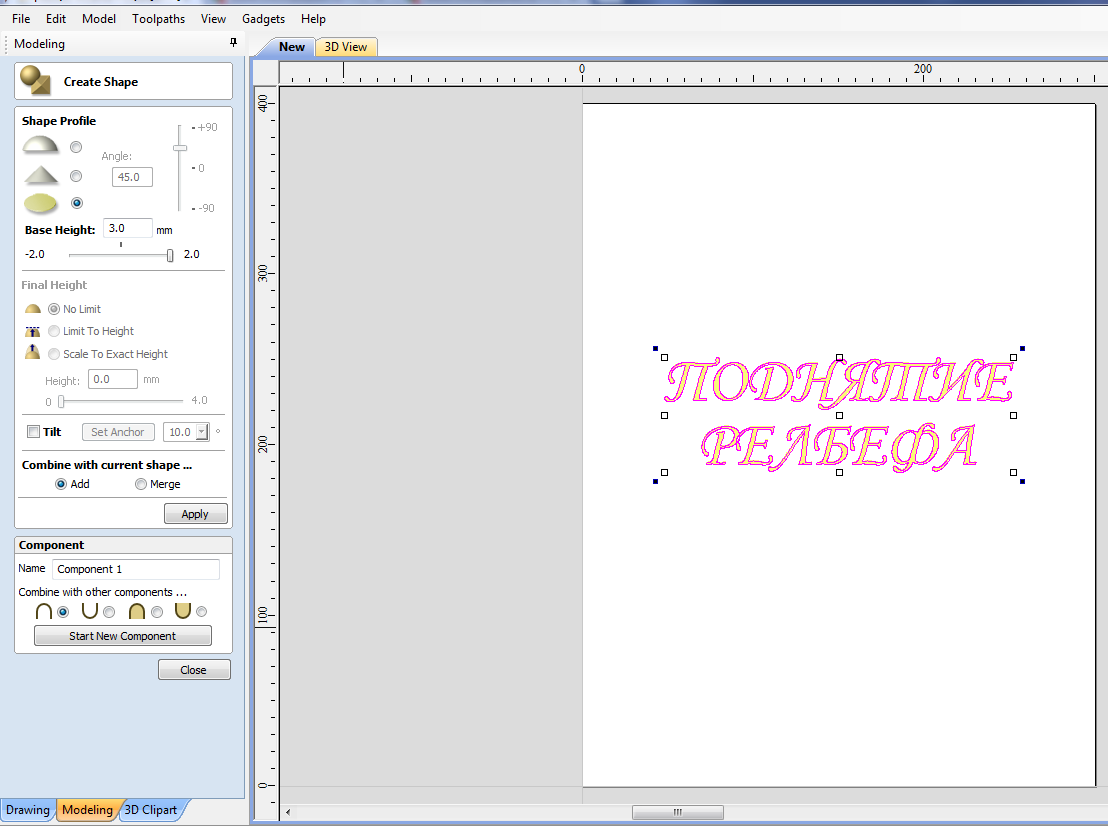

evgenyjp
Сообщения: 1483
Репутация: 802
Откуда: Japan
Re: Vectric VCarve
sertix писал(а):Тебе нужно получить что то типа этого? Пиши по порядку свои действия и я скажу где ты ошибся, В моем примере сделана рамка так же как я описывал ранее, добавлен обыкновенный текст и поднят на нем рельеф, потом добавлена STL модель монеты, все действия выполнялись методом Add в Modeling, обработка 3D Finish Raster.
а как поднять рельеф на обыкновенном тексте ?
sertix
Сообщения: 617
Репутация: 138
Re: Vectric VCarve
Сообщение sertix »
Ну примерно так
111.PNG (5307 просмотров) <a class='original' href='./download/file.php?id=9673&mode=view' target=_blank>Загрузить оригинал (81.41 КБ)</a>
evgenyjp
Сообщения: 1483
Репутация: 802
Откуда: Japan
Re: Vectric VCarve
sertix писал(а):Ну примерно так
аа, теперт понятно, в етом и была моя ошибка :) я то делал "покетом" по векторному тексту как в VCarve.
спасибо ! теперь все работает ! :good:
