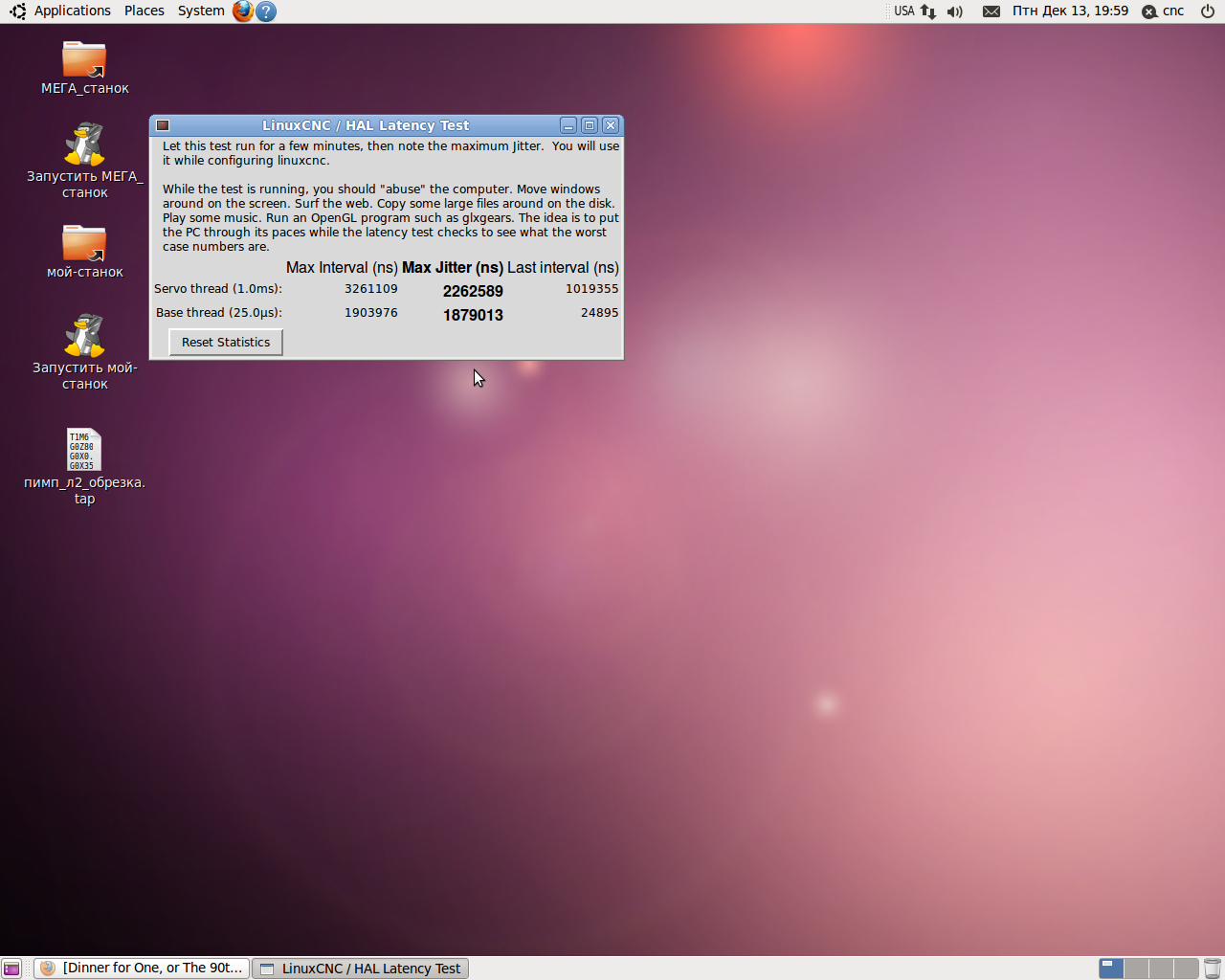

Всем форумчанам доброго времени суток.
Решил попользовать Линух, откопал в закромах комп
Проц: Сore2 Quad Q6600 2.4 Ghz
Память: 4 Gb
Видяха: GeForce 8600 GT 512 Mb
Мать : MSI P43-Neo-F http://www.newegg.com/Product/Product.a ... 6813130229
Установил второй системой Ubuntu
никогда раньше Линуксом не пользовался, посему просто скачал образ по ссылкам из прикреплённых топиков
Пока просто установил как установилось - автоматом.
Сразу же запустил латенси тест(естественно машину погонял на разных задачах)
и он поработав выдал следующее:
Screenshot.png (5911 просмотров) <a class='original' href='./download/file.php?id=22314&mode=view' target=_blank>Загрузить оригинал (611.38 КБ)</a>
Как я понимаю это не очень хорошие результаты
плс ткните меня носом куда смотреть и чего настраивать.
Надеюсь написал куда надо.

Re: Latency-test показания на разных материнских платах
Сообщение Starik »
для начала, поменять драйвер видео. nvidia<->fbdev<->vesa<->nouvou или как он там...
если не поможет -- попытаться запретить SMI, тут проскакивало как (дописать загрузку модуля в старт реал-тайма).
если не упадет до 15-20 тыс, то зарыть там где откапал, или использовать для игрушек.

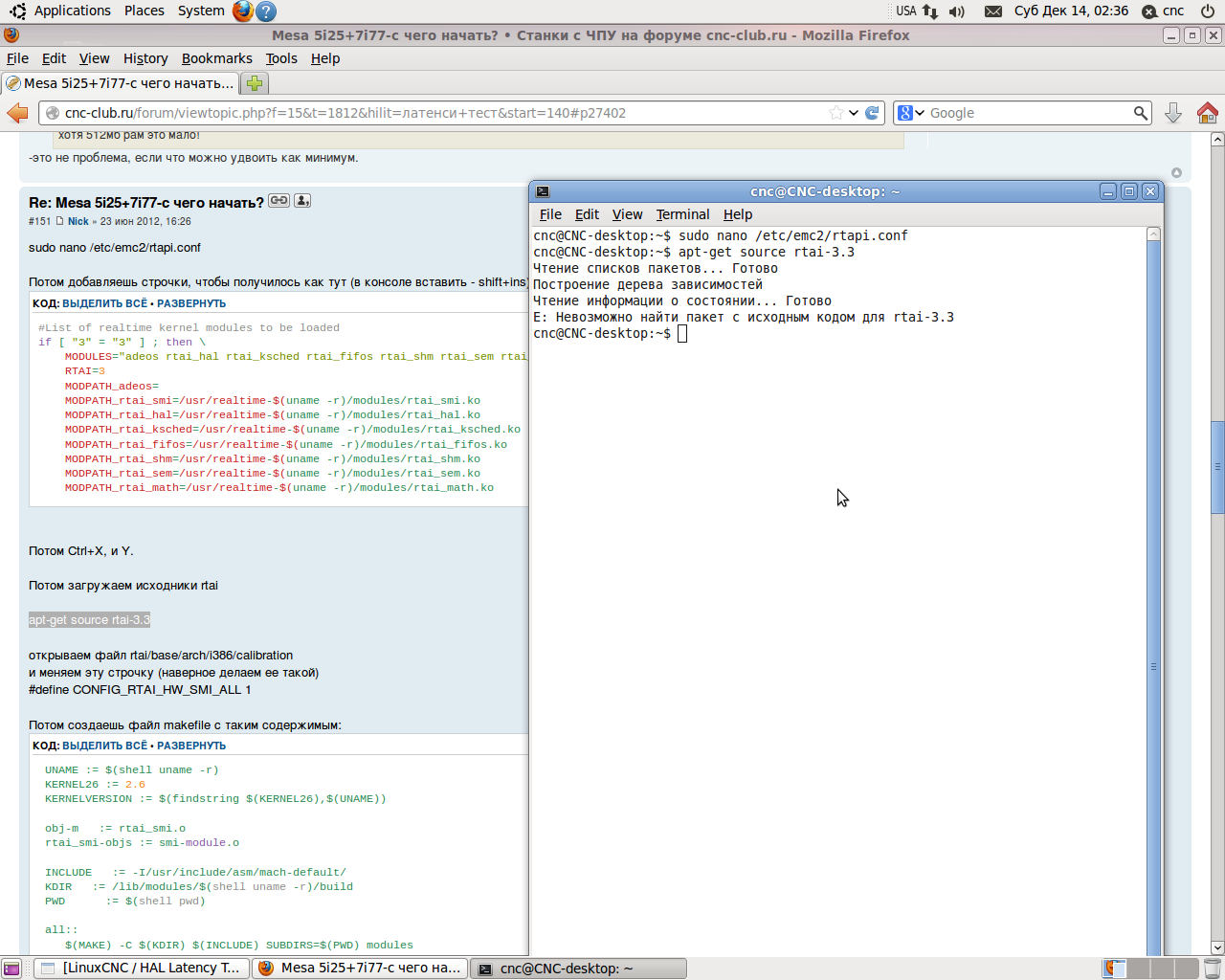

Открыл терминал - файл rtapi.conf отредактировал, а дальше застопорился :(
Пишет что не может какие то исходники найти....
чаво делать-то а ?
Screenshot-1.png (5879 просмотров) <a class='original' href='./download/file.php?id=22317&mode=view' target=_blank>Загрузить оригинал (198.35 КБ)</a>

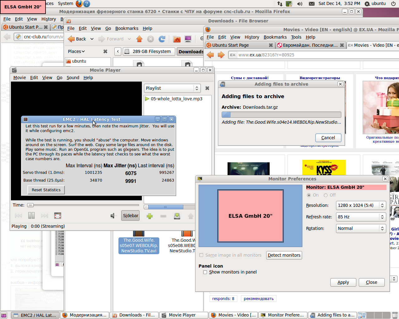

Решил для вящего эксперимента запустить с ЛивСиди свой основной комп на котором работаю - чего оно покажет, интересно ведь.
Гонял часа полтора,результат весьма вдохновил и приятно порадовал.
Конфигурация машины:
Проц: Athlon Dual Core 4450е 2.3 Ghz
Память: 4GB
Видяха: Nvidia Quadro FX 1700 512 MB
Мать : Foxconn A6VMX http://www.foxconnchannel.com/ProductDe ... -us0000346
во как. (5812 просмотров) <a class='original' href='./download/file.php?id=22342&mode=view' target=_blank>Загрузить оригинал (338.84 КБ)</a>
