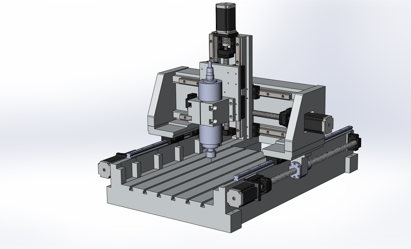

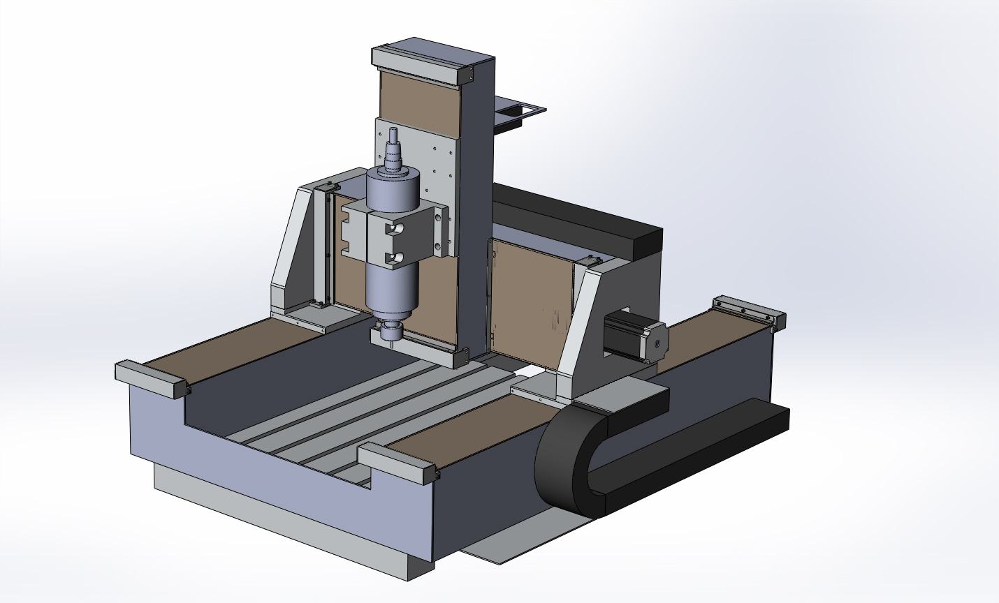

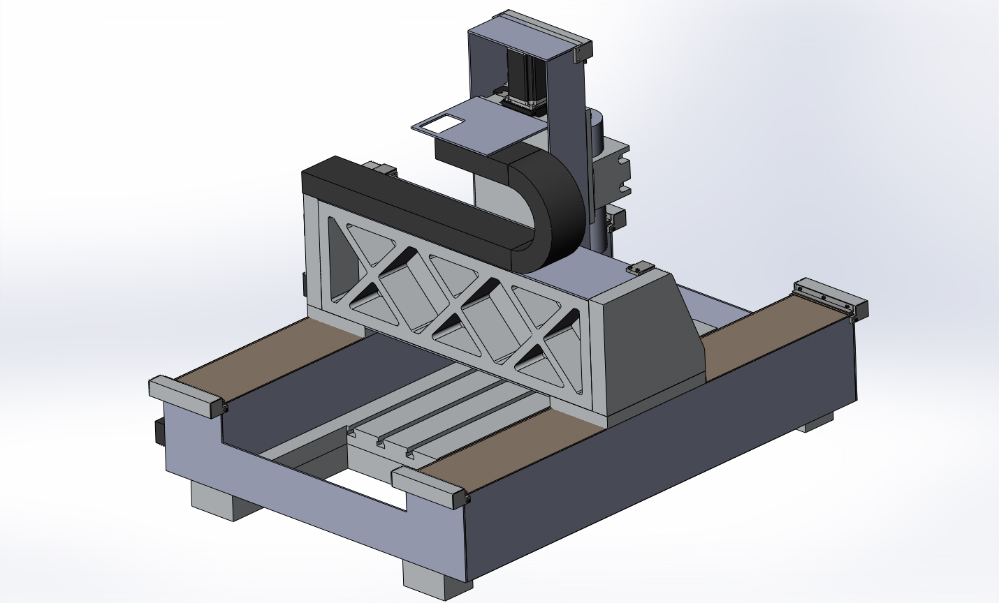

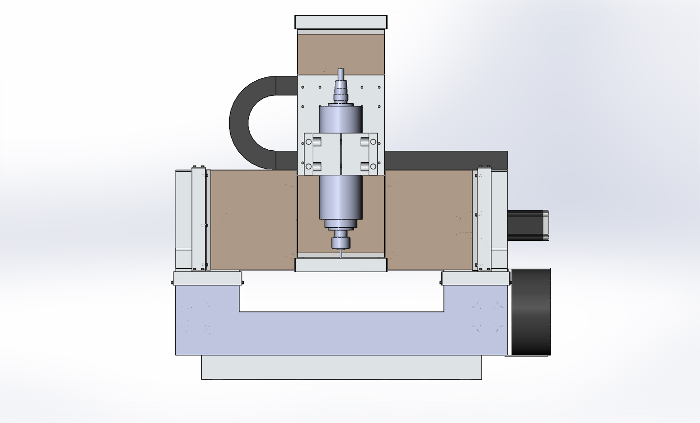

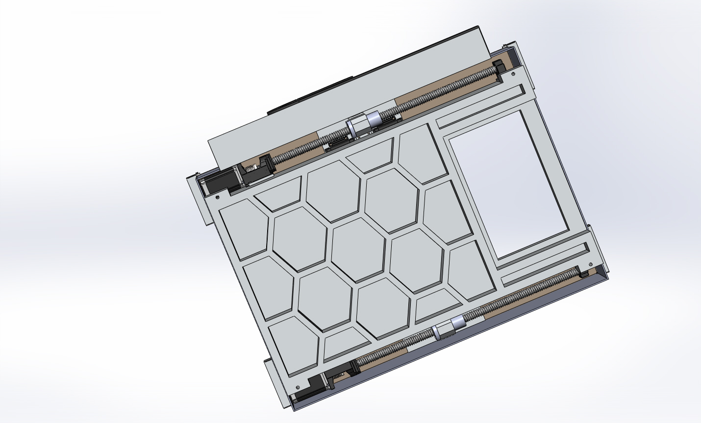

frezeryga писал(а):а окончательный проект есть?
Не совсем окончательный. Не прорисована смазка и СОЖ. Буду монтирова по месту.
Пока не поставил концевики и прижимы рельс.
Защита на оси Z сожрала 10 мм. Получился формат 500х300х120 мм.
Портал тоже буду отливать, так проще и крепче получится чем из профиля собирать.
Заказ станка литьё.JPG (4747 просмотров) <a class='original' href='./download/file.php?id=95274&mode=view' target=_blank>Загрузить оригинал (217.29 КБ)</a>

Основное отличие от классической схемы:
- Крепление портала непосредственно к пластине с каретками, а не к боковинам.
- Крепление шпинделя без свеса вниз.
- Рулонная защита.

Re: «ЧУГУНОК» фрезер с подвижным порталом по дюрали 500х300х
Вцелом круто тока перед изготовлением надо прорисовать весь крепеж а то с ним много сюрпризов бывает. Ну и защиту самоскрутку сделать один образец в корпусе и по гонять осыпая стружкой.
Да, с защитой этой нужно внимательно. У нас на зубошлицефрезерном ее от масла моржопить начало, так что продумать материалы и конструктив внимательно.
ну тут сож врятли будет в изобилии. главная причина почему я от такой защиты отказался это то что она может заматывать в себя стружку и в итоге ие заклинит и пружина перестанет ие скручивать. замкнутая лента в этом плане надежней у нее вся поверхность на улице и сыпь сколько хочеш. и пружин нету ие тупо тянет за другой конец и провернет даже если ролики заклинит. ну и проще в изготовлениии и просто ролик занимает меньше места чем механизм самоскрутки. у меня ось Z опускается ниже нижнего ролика и самоскрутку туда сложней запихать.

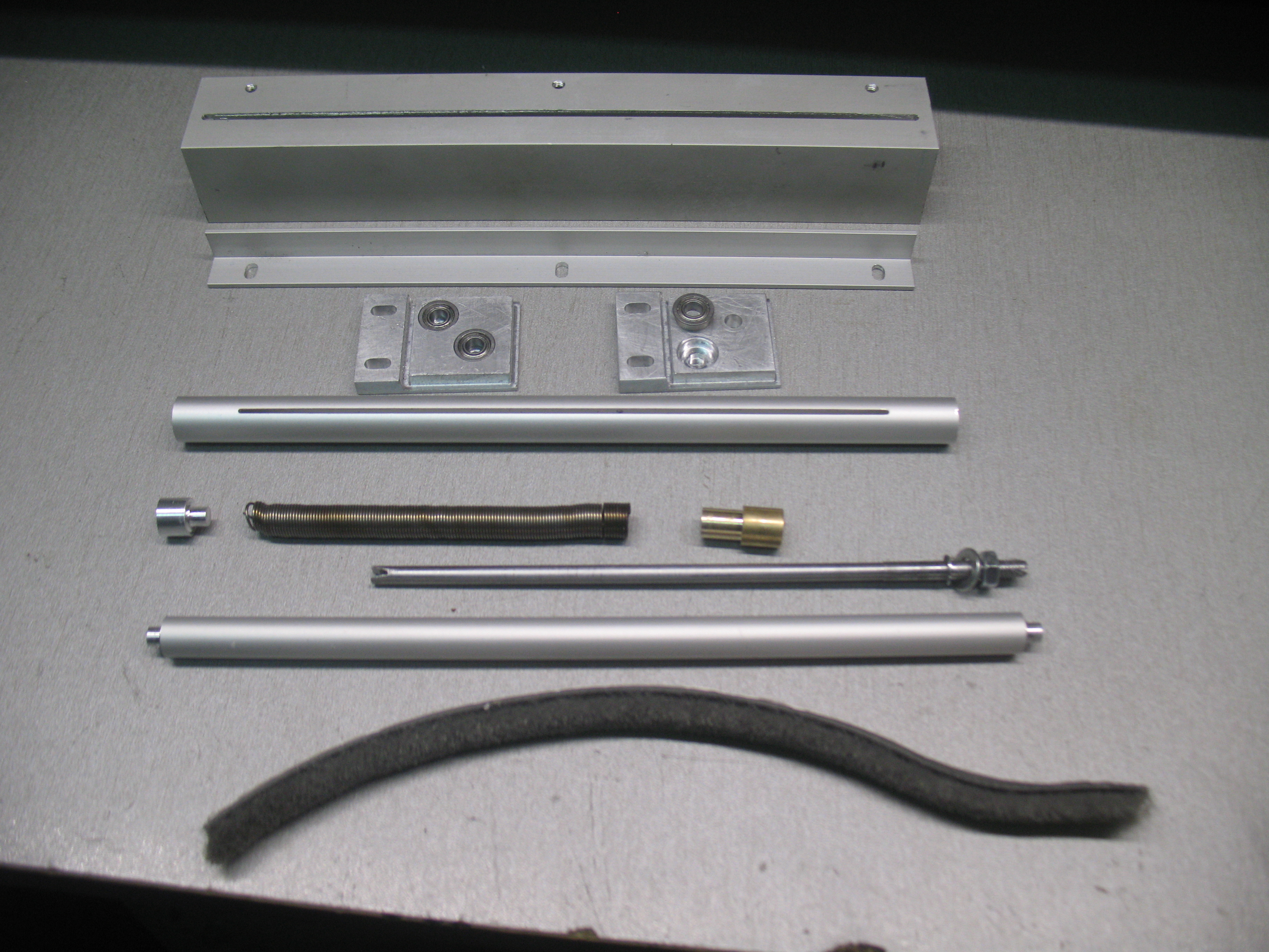

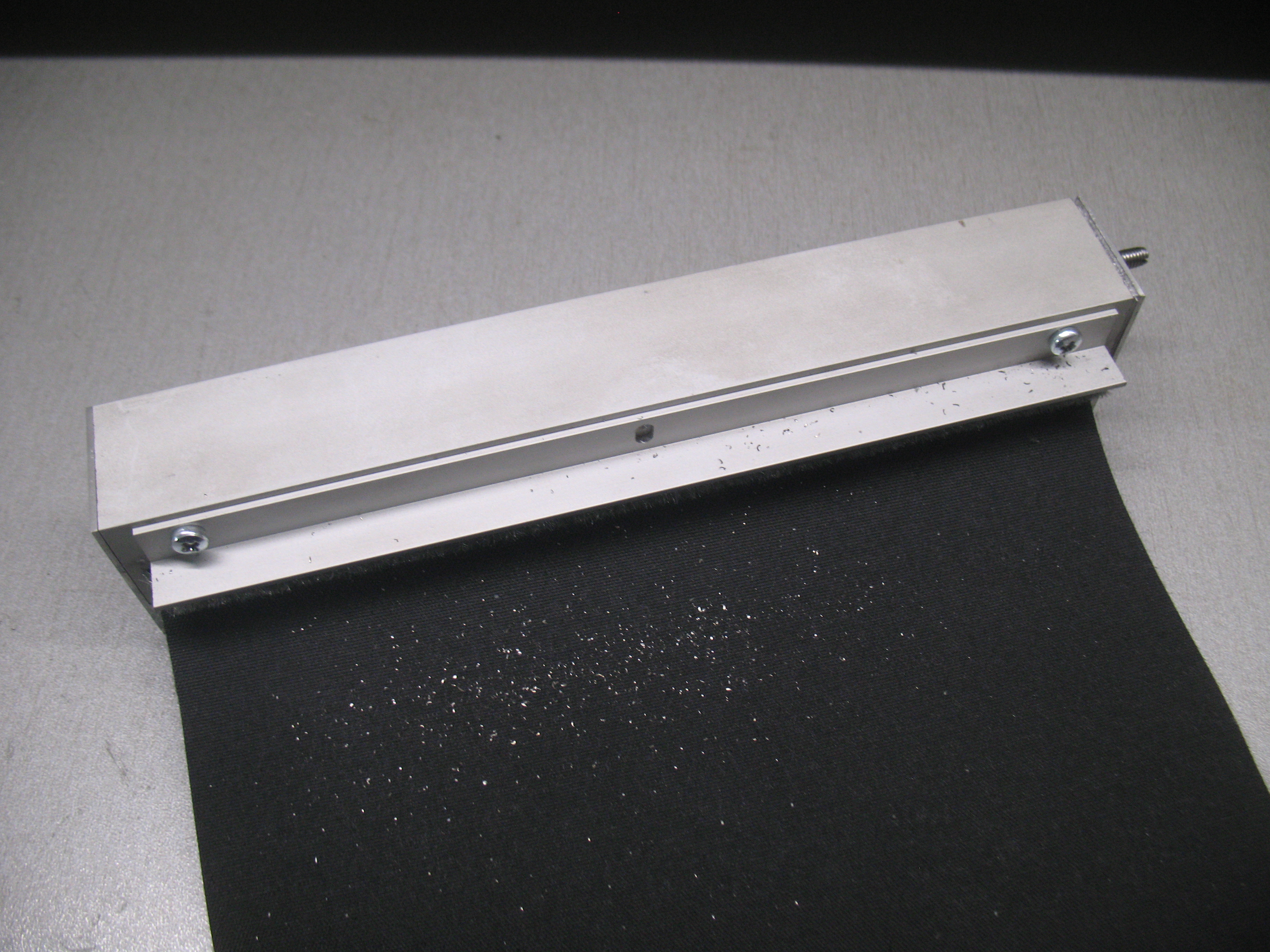

frezeryga писал(а):Ну и защиту самоскрутку сделать один образец в корпусе
Ты прав, защита геморная. Аж девять деталей нужно сделать на один комплект.
Защита комплект деталей 001.jpg (4538 просмотров) <a class='original' href='./download/file.php?id=95438&mode=view' target=_blank>Загрузить оригинал (3.93 МБ)</a>
Но, думаю, всё должно получится. Щётку неплохую нашёл от шкафа купе, должна хорошо стружку счищать с ленты.
Фердинанд Порше
Не хочется накаркать, но думаю заклинит ее от ал стружки
Но проверить конечно надо
Я бы до испытаний защиты к станку не притрагивался а то малоли весь проект переделывать придется.

стружка обязательно прилипнет к ленте и проскочит щетку и так много много раз....зачем тебе это надо ? сделай как у Максима ...и проще и проверено ...лучше идти протяреной дорожкой :D

nik1 писал(а):но думаю заклинит ее от ал стружки
Chili писал(а):стружка обязательно прилипнет к ленте и проскочит щетку
Так и получилось! :hehehe:

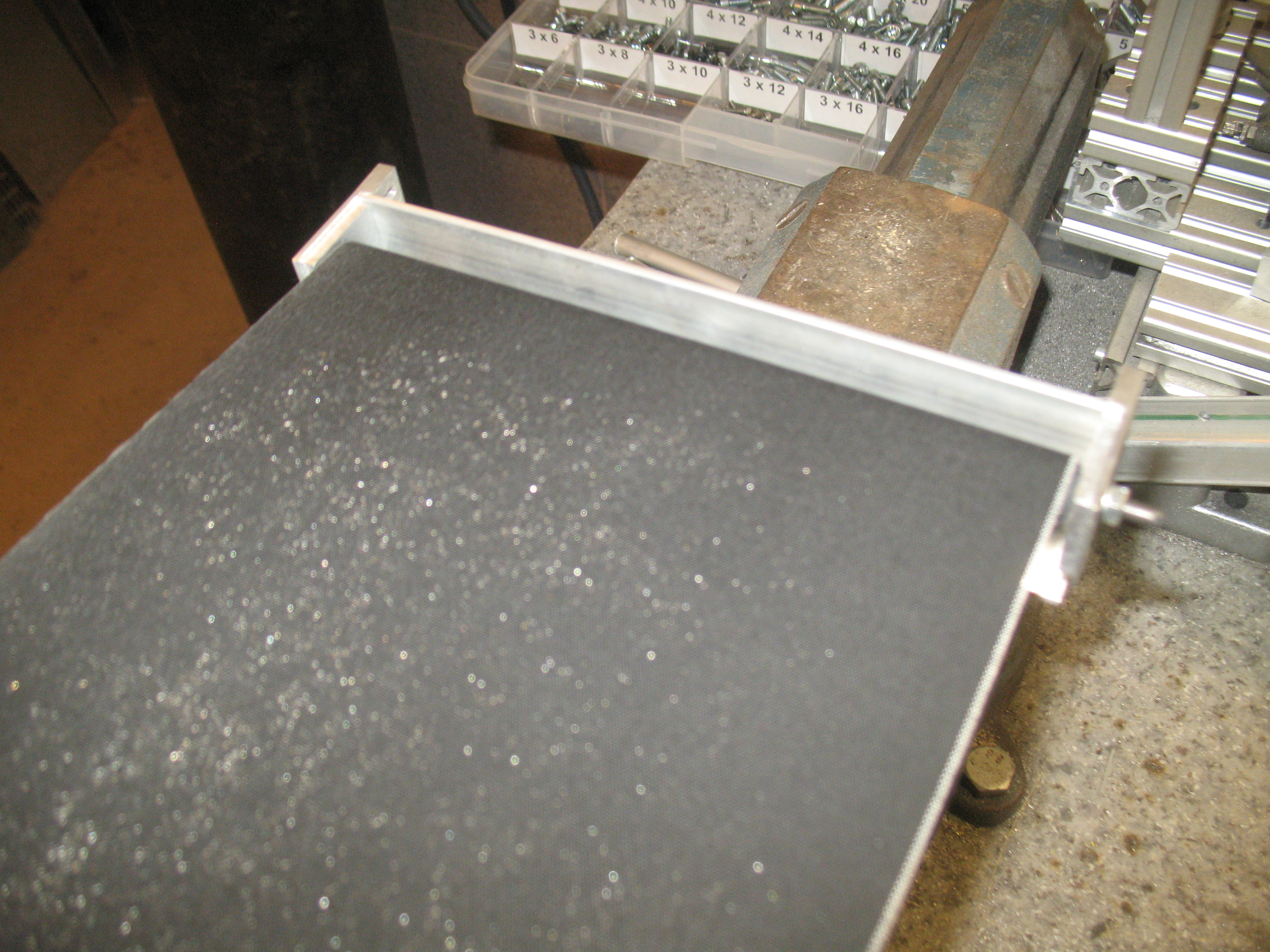

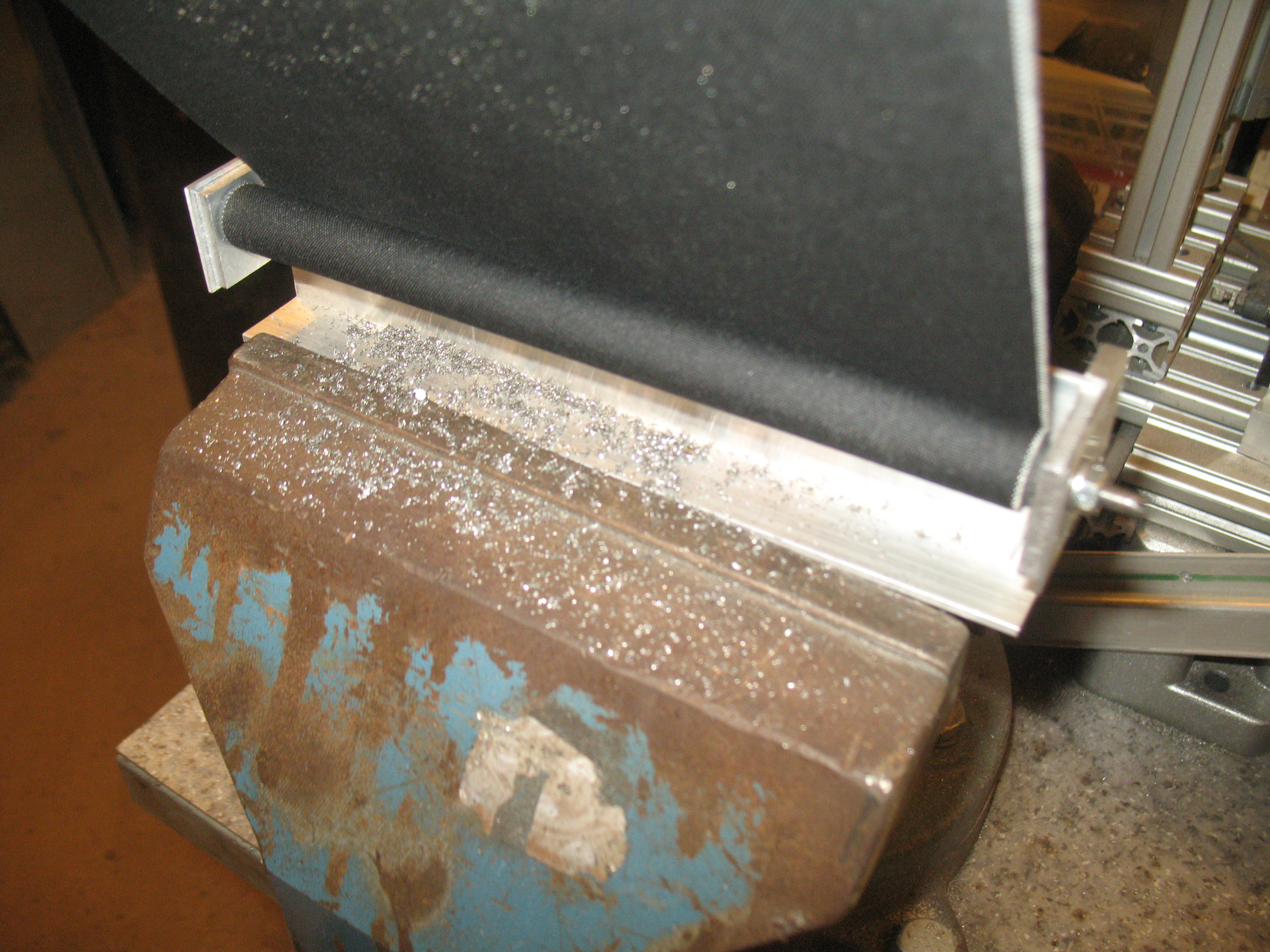

Собрал тестовый образец:
Защита в сборе 003.jpg (4414 просмотров) <a class='original' href='./download/file.php?id=95514&mode=view' target=_blank>Загрузить оригинал (4.2 МБ)</a>
Погонял, посыпал стружки и сразу же поймал клина. :wik:
Почесал репу, разобрал нафиг всю эту гламурную конструкцию и выкинул нафиг. Оставил только барабан и боковины.
Защита без корпуса 007.jpg (4414 просмотров) <a class='original' href='./download/file.php?id=95516&mode=view' target=_blank>Загрузить оригинал (4.8 МБ)</a>
Закрепил на уголке,покатал и опять посыпал стружки. Да, опилки налипают, но при обратном движении все осыпаются с ленты.
Защита без корпуса 004.jpg (4414 просмотров) <a class='original' href='./download/file.php?id=95517&mode=view' target=_blank>Загрузить оригинал (4.89 МБ)</a>
И пофигу, даже если много налипнет, просто рулон немного в диаметре увеличивается и никакого клина. :good:
Вариант без корпуса позволит увеличить диаметр вала и поставить более мощную пружину. Да и изготовление упрощается в разы.
Не без изъянов конечно, но конструкция имеет право на жизнь. И итальянцы такие делают: http://www.pei.it/index.php/en/products ... for-lathes
и китайцы:

ultrus писал(а):Да, опилки налипают, но при обратном движении все осыпаются с ленты.
Щетку сбоку одного ролика приделать - пусть счищает хоть часть.
Мой Ютуб канал.
Смысла такой защиты нет. Внутряняя чистая сторона ленты наматываясь ложится на наружнюю грязную сторону и при размотке стружка будет частично оставатся на чистой стороне и ссыпатся на рельсы и швп. И таким образом за много циклов смотки размотки переправится много говна в чистую зону. Потому сматывать нужно только чистую ленту. Нужны хорошие скребки.
