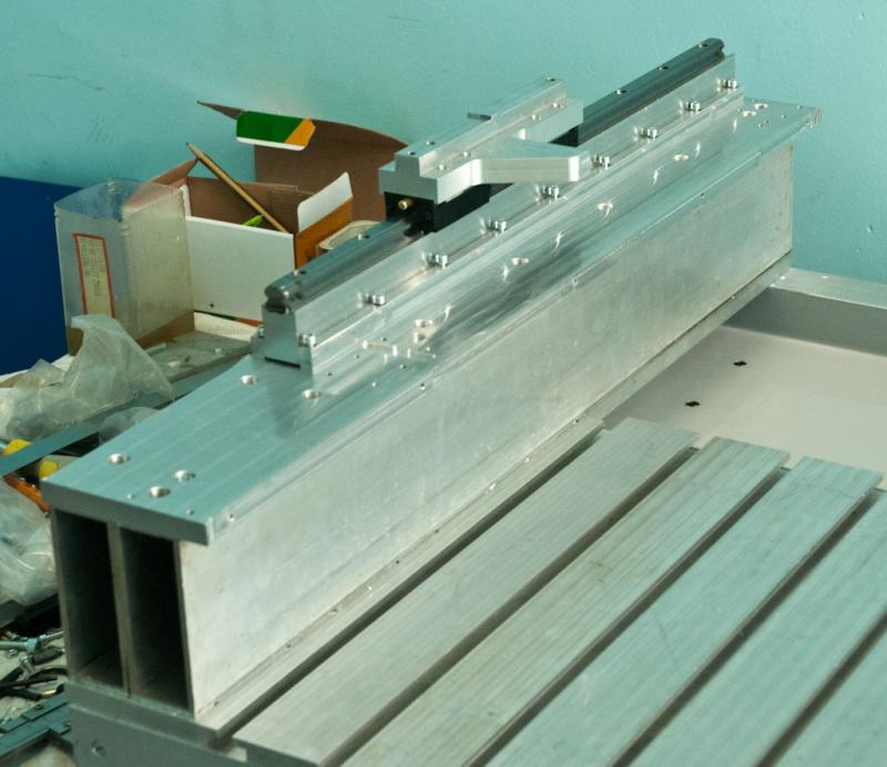

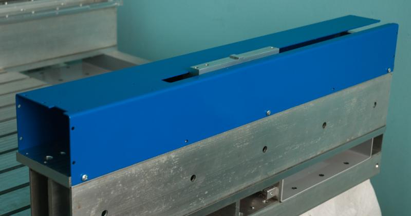

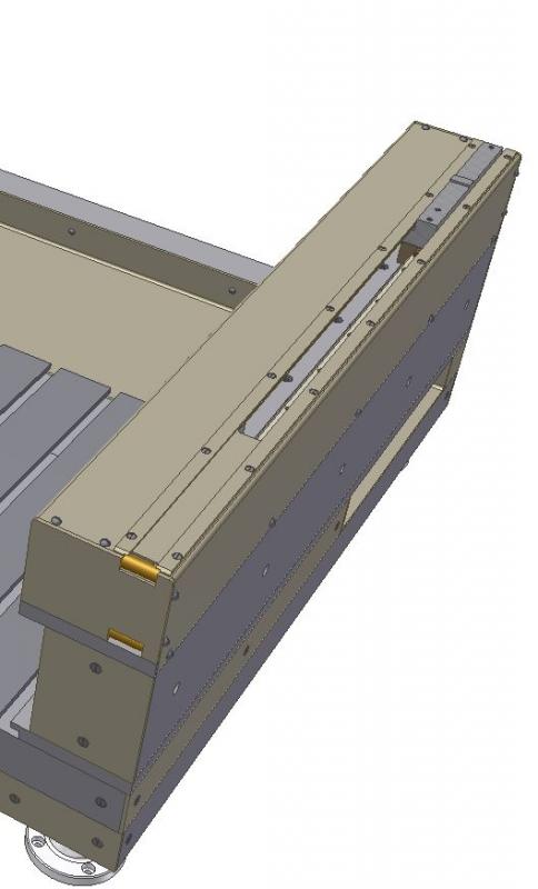

AGP
Сообщения: 414
Репутация: 187
Настоящее имя: Артем
Re: Фрезерный по дюрали 400х400 [Квадрат]
Сообщение AGP »
посмотрите как у графа устроена ленточная защита
паз под ложементом рельса замечали!?
