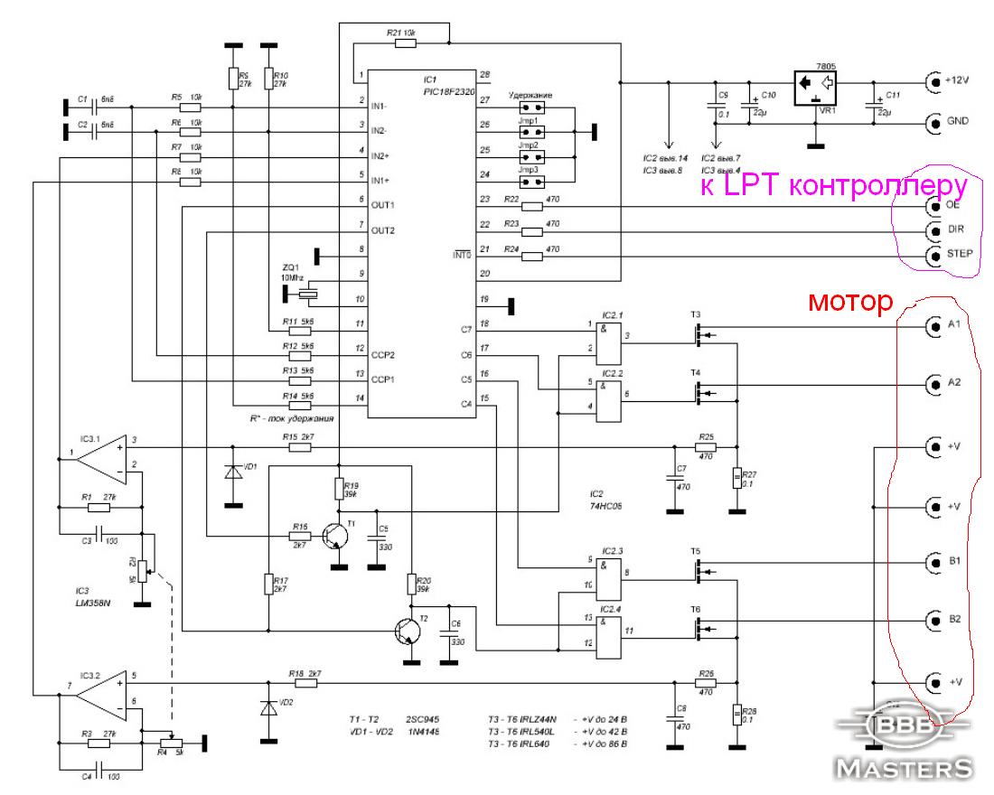

MaxProtsak писал(а):к нему думаю сделать вот этот драйвер http://cncjuniormaster.ucoz.com/publ/cn ... 1/2-1-0-21 но не знаю как коммутировать с LPT.
Для подключения нужно: Подключить 3 вывода к контроллеру, который подключается к LPT типа такого:
Фотку для примера взял с гугла, но смысл думаю понятен :-)

6-выводной униполярный мотор можно подключить к любому драйверу, а к биполярному - даже разными способами в зависимости от допустимого рабочего тока драйверов и напряжения блока питания.
Приведенный по ссылке драйвер, наверное, лучший из всех открытых проектов. Хотя я читал, что мало у кого он в итоге работает сразу и без проблем.
Еще стоит учесть, что позже автором были разработаны новые версии драйвера 5.0 и 5.1 http://robozone.su/cnc-home/ вероятно, на то были какие-то причины.
Но подключить к нему (4.1) можно только униполярный мотор. А обычный 4-выводной уже не получится.

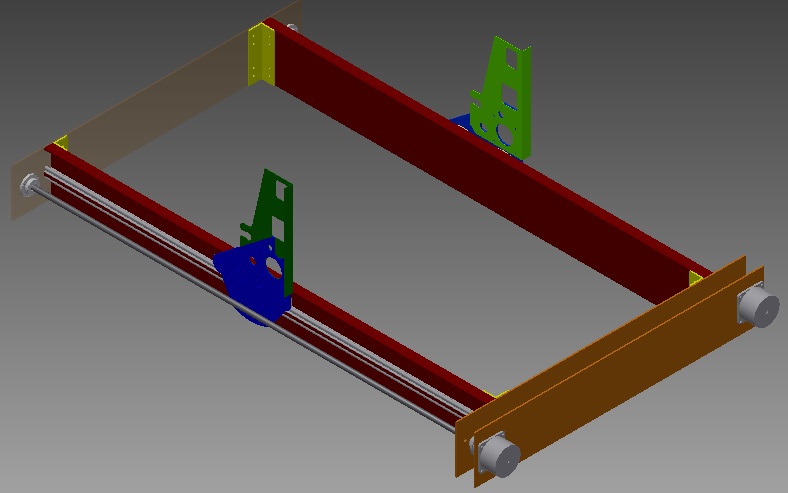

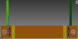

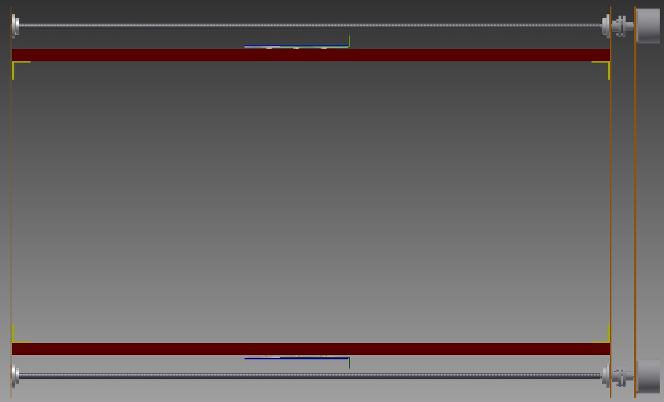

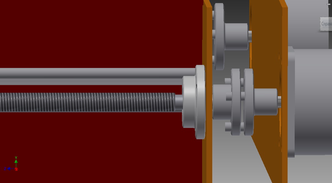

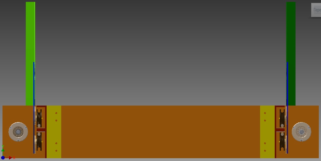

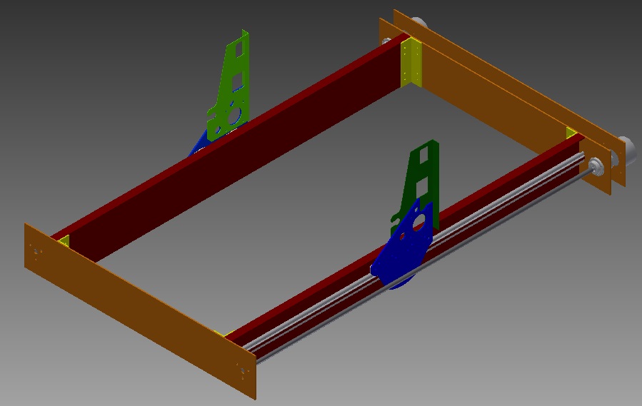

Прошел год и я опять вернулся к разработке. Прикрепляю пару фото + ссылка на видео https://www.youtube.com/watch?v=CroLZPZ ... e=youtu.be.

Re: Хочу сделать ЧПУ плоттер формата А3 чтобы рисовать ручко
Винт для плоттера не самое хорошее решение.
Точно! Ремни надо или в крайнем случае зубчатую рейку.

Да я уже хочу попробовать фрезер сделать, есть желание резать композит, пластик, дерево)))Но для начала нужно хотя бы сделать механику и спаять драйвера))

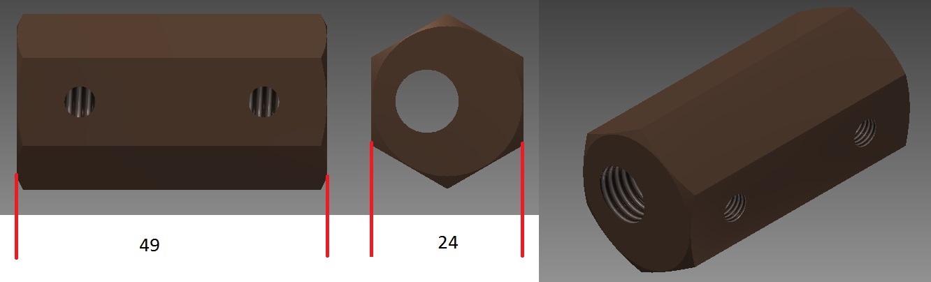

Вчера выточили в универе продольную гайку на винт (прикрепляю фото). Оказывается бронза красивый материал :)
