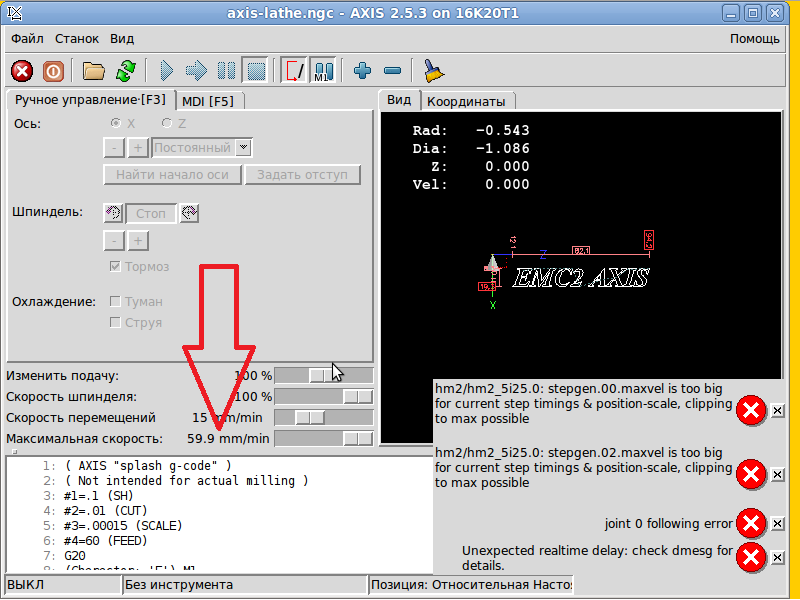

Эта максимальная скорость где задается

В ини файле
MAX_LINEAR_VELOCITY = 1.000000
И еще здесь должно быть
MAX_LINEAR_VELOCITY = 166.67
Ставь 200 или сколько нужно
Кстати непонятно как расчитан у тебя масштаб оси STEP_SCALE = 701074.0, шаг винта разве не 10мм?
131072/10мм = 13107.2

Так у тебя серва понимает максимум 500кГц - т.е. 160000 на 1000 об, не выйдет. Надо включиться в высокоскоростной порт, и поправить тайминги в linuxcnc (это которые steplen stepspace dirset dirhold) в соответствии с таблицей которая в мануале твоей сервы.
и поднять FERROR

О увидел. Ты в серву все еще через медленный порт задание гонишь?
Она у тебя глючить начинала из-за того, что ты в медленный порт гнал сигнал с таймингом гораздо меньшим, чем в даташите (650 вместо 1000)
DIRSETUP = 1000
DIRHOLD = 1000
STEPLEN = 650
STEPSPACE = 650
Вот это дает нам максимум 1000000000/1300 = 760кГц, на твоем разрешении это около 6 оборотов в секунду - как раз около 270 об/мин. Я правильно все посчитал?

Если хочешь еще быстрее - подключайся через быстрый порт сервы и уменьшай тайминги до 125нс, тогда можно будет разогнаться до 4МГц, это примерно 1800 об/мин...
Там табличка была с таймингами - там есть быстрый порт. Но он не оптоизолирован!!!

Nick писал(а):Вот это дает нам максимум 1000000000/1300 = 760кГц, на твоем разрешении это около 6 оборотов в секунду - как раз около 270 об/мин. Я правильно все посчитал?
Что будет если в серву подать частоту больше чем она может схавать? Я думаю серва просто остановится :)
Когда ставил steplen=100 stepspace=100 в ЕМС бегали координаты, а серва даж не трогалась.
Почему сейчас серва крутиться не больше 270 об/мин? У сервы есть код ошибки AL0008. серва не сваливается в ошибку

Тут вопрос не в частоте, насколько я понимаю тайминги зависят от оптопар... (могу ошибаться) именно поэтому их нет в быстром порте. Если ты будешь слать сигнал с маленьким таймингом, он просто не дойдет до сервы. Частота будет в пределах - ее вообще не будет.
Тут по другому никак. У сервы ограничение на этом порте, его так просто не обойти. Либо быстрый порт, либо уменьшай делитель, либо скорость такую достичь не выйдет..
Максимальная частота в серве скорее всего зависит от ее настроек максимальной скорости...
EMC сдыхает от FERROR - суть такая, у планировщика траектории стоит очень большая скорость. Он ее выдает в stepgen, у stepgen тоже большая скорость и он пытается на ней шагать. Но шагать он может только с заданными значениями таймингов. В обратную связь stepgen выдает сколько шагов он нашагал, а это в нашем случае зависит от тайминга, в итоге цифра выходит сильно скромнее задания.
Получается, что планировщик гонит ось с большой скоростью, но степген за ним не успевает - отсюда растет рассогласование оси - и через какое-то время оно превышает значение FERROR и EMC дохнет :). Как-то так....
