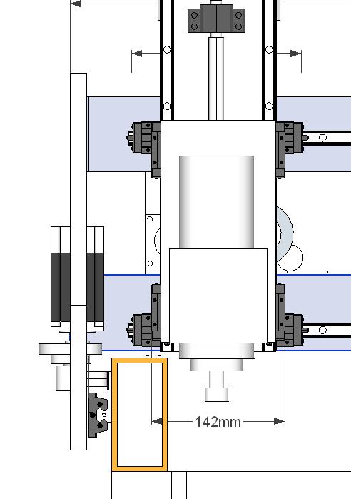

немного переделал боковины, хочу прямо в них разместить редуктора
1.jpg (4363 просмотра) <a class='original' href='./download/file.php?id=21822&mode=view' target=_blank>Загрузить оригинал (74.84 КБ)</a>
2.jpg (4363 просмотра) <a class='original' href='./download/file.php?id=21823&mode=view' target=_blank>Загрузить оригинал (36.16 КБ)</a>

Что-то я не понял, на оси Z шаговик является частью несущей конструкции? :thinking:
Не знал что так можно делать, и не очень понимаю зачем :monkey:
и такой вынос после направляющей наверх на всю длину ШД не разлюфтит там ничего ?

night_cow писал(а):Что-то я не понял, на оси Z шаговик является частью несущей конструкции? Не знал что так можно делать, и не очень понимаю зачем и такой вынос после направляющей наверх на всю длину ШД не разлюфтит там ничего ?
ничего не понял...
я про это
станок 4.jpg (3799 просмотров) <a class='original' href='./download/file.php?id=22273&mode=view' target=_blank>Загрузить оригинал (181.16 КБ)</a>
рис1 - как есть щас (как я понял из картинах, могу ошибаться),
рис2 - то где бы сделал соединение.

сейчас выглядит так
сейчас.png (3777 просмотров) <a class='original' href='./download/file.php?id=22277&mode=view' target=_blank>Загрузить оригинал (47.61 КБ)</a>

а вертикального хода хватит для поворотной оси ? какой ход по зет планируете

Ход получается около 150мм поворотка планируется под столом. Вернее часть стола будет съемная а центр оси будет посередине поперечной балки рамы. Шпиндель нужно будет опустить в креплении для работы с четвертой осью.
