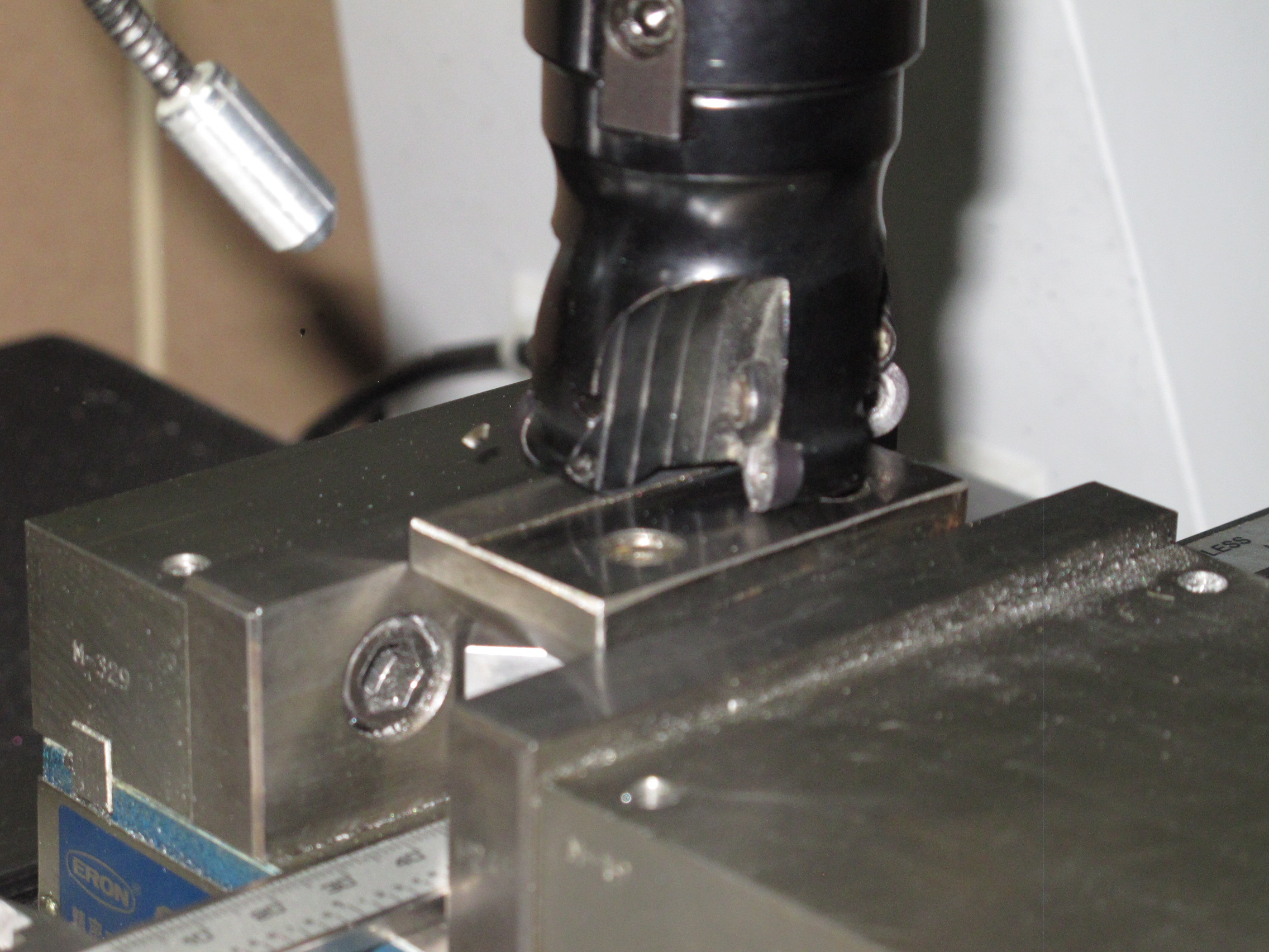

Re: Токарный Иж 1И611П
Вчера подгонял передние прижимы суппорта, шлифовки не имеется, поэтому делал на фрезой
Изначально сделано было хреново, такое ощущение что подгоняли вручную как бЭ :)
Да и похоже эти упоры вообще не работали, потому как там зазор был 2 десятки , а на направляющей была краска
В общем процесс как обычно, начинаем с выставления по индикатору , далее профрезеровываем и подгоняем под зазор около 2 соток
Получилось вполне хорошо, намного лучше чем было :)
IMG_0028[1].JPG (5242 просмотра) <a class='original' href='./download/file.php?id=21443&mode=view' target=_blank>Загрузить оригинал (780.94 КБ)</a>
перекос 7-8 соток, многоватооо (5242 просмотра) <a class='original' href='./download/file.php?id=21445&mode=view' target=_blank>Загрузить оригинал (815.33 КБ)</a>
IMG_0032[1].JPG (5242 просмотра) <a class='original' href='./download/file.php?id=21446&mode=view' target=_blank>Загрузить оригинал (724.74 КБ)</a>
IMG_0033[1].JPG (5242 просмотра) <a class='original' href='./download/file.php?id=21447&mode=view' target=_blank>Загрузить оригинал (619.46 КБ)</a>
выравнивание плоскости прижима (5242 просмотра) <a class='original' href='./download/file.php?id=21448&mode=view' target=_blank>Загрузить оригинал (902.95 КБ)</a>
