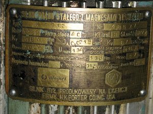

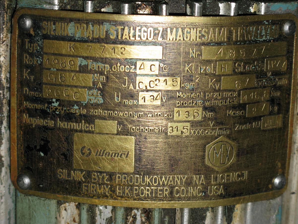

Помогите подключить двигатель, нужно чтобы была регулировка оборотов. Нужна схема подключения для чайника, который плохо разбирается в электрике. Вот фото шилдика.

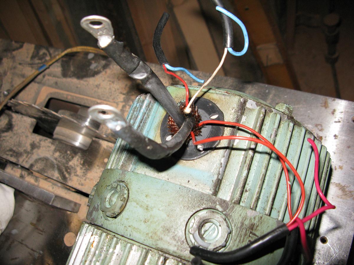

вот фото проводов к двигателю.
хотел вручную регулировать скорость крутилкой.

два толстых - обмотка якоря...datisam писал(а):вот фото проводов к двигателю
цепляем к автоаккумулятору и проверяем двиг(к зарядному можно кратковременно) (если без тормоза!)
еще два - выход тахогенератора...
остальные:
термодатчик (опция)
тормоз (опция)

На этот двигатель какого ампеража латор нужен? И бывают ли они маленького размера типаа электронной схемы, чтобы в щит встроить?
Что такое тахогенератор и куда эти два провода нужно закрепить? - и какие это 2 провода? Можно ли их датчику, чтобы он показывал - какие обороты?
Как узнать какой из них тормоз и как его запитать?

а сам тормоз есть ?datisam писал(а):Как узнать какой из них тормоз и как его запитать?
вал рукой крутится?
от 20А (если руководствоваться максимальным моментом - что на практике зачастую избыточно)datisam писал(а):На этот двигатель какого ампеража латор нужен?
ТГ - это небольшой генератор постоянного токаdatisam писал(а):Что такое тахогенератор и куда эти два провода нужно закрепить? - и какие это 2 провода? Можно ли их датчику, чтобы он показывал - какие обороты?
подключив к вольтметру и переградуировав шкалу можно наблюдать за частотой вращений
максимально выдаст около 140V
ЛАТР - это автотрансформатор - "маленьким" быть не может по умолчанию))datisam писал(а):И бывают ли они маленького размера
привлечь знакомого электрика(электронщика) - и все можно сделать...datisam писал(а):типаа электронной схемы
