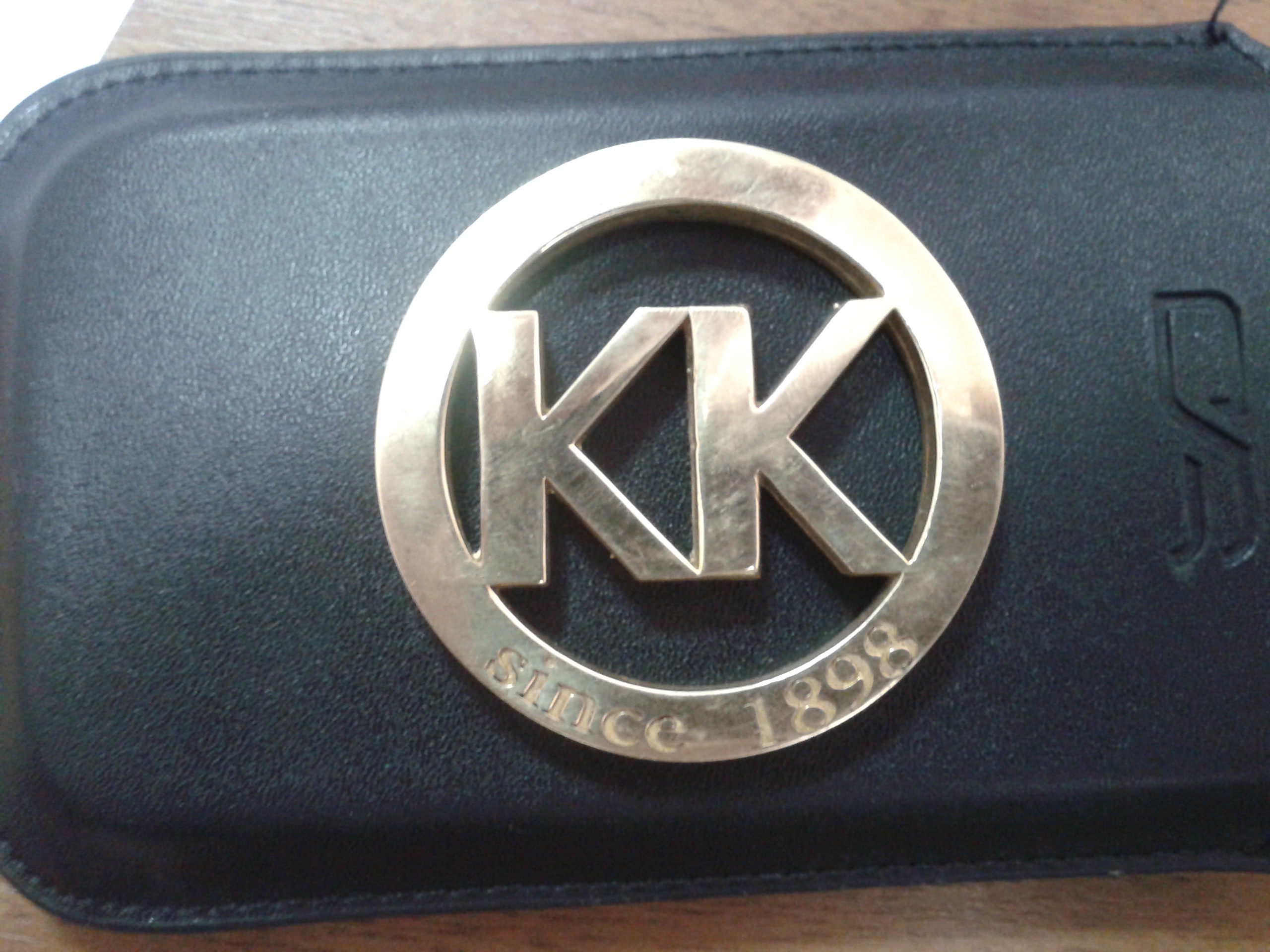

чем такое можно сделать???
Есть вот такая штучка)))Диаметр где-то 60 мм., толщина 4-6 мм....какой-то силумин с напылением...надо сделать такое же...выпилить можно лазером, а вот как сделать гравировку скажем на бронзе???

Re: чем такое можно сделать???
По моему, гравировку по бронзе можно сделать на любом чпу-роутере. А если есть опыт, то и руками.
Это понятно))))))
...вообще заказ где-то на 300 шт. в месяц...не понятно стоит ли браться за такое, при условии, что надо вначале где-то вырезать, а потом гравировать...да еще из бронзы...во сколько это все выльется - НЕ ПОНЯТНО!!!ОПЫТА у меня нет(((роутер ведь углы сделать не сможет((((вот и чешу репу(((
Это делается литьем в кокиль, потом обработка
так и есть...оригинал - отлит, а посередине шов зачищен, а затем уже, видимо, вакуумное напыление....ТАК В ОРИГИНАЛЕ, но в том-то все и дело, что за такое в ближайшем окружении никто не берется, поэтому ищу альтернативу...первое на ум - это штамповка с чеканкой в одном флаконе, но зная какие здесь умы собрались - РЕШИЛ ПОСОВЕТОВАТЬСЯ)))))))))
конусным гравером можно но не знаю как бронзу пилить будетковров писал(а):роутер ведь углы сделать не сможет
Не может быть и латунь ( главное, чтобы желтым былоvovafed писал(а): но не знаю как бронзу пилить будет
форумчане, по опыту...на роутере - сколько времени будет делаться деталька...просто рассуждаю, если купить готовый станок, либо городить штамп, либо делать станок самому)))хотя бы примерно???
Обязательно металл?
Можно лить (или фрезеровать) пластик, а потом вакуумное напыление металла.
На ощупь от металла не отличить, только по весу.
Латунь и бронза будет окисляться.
буду давить на пластик...но пока не знаю...жду сколько заказчик "зарядит" за изделие, если овчинка будет стоить выделки, то буду прикидывать, а пока хочу разобраться)))
Обычно подобную сувенирку отливают на машинах центробежного литья в резиновые формы из сплава ЦАМ. Форма многоместная, на модели сразу делаются буквы, после ничего гравировать не надо. Если делать из листа и стараться гравером проработать все углы, то получится долго и дорого. Просто сделать гравировку на готовом изделии - нормально. Времени займет минуты три. Дольше ставить.
Перекосиит если цам лить , достаточно тяжелая моделькаDimBa писал(а):Обычно подобную сувенирку отливают на машинах центробежного литья в резиновые формы из сплава ЦАМ
Не перекосит. Смотря кто льет. Была бы партия раз в 10-15 побольше - дал бы контакты завода, качественно льющего Zamak... При таком количестве, она, конечно, золотая будет...night_cow писал(а):Перекосиит если цам лить , достаточно тяжелая моделька
300шт на станке делать тож не вариант, долго и дорого, фрез одних тока прилично уйдет, плюс крепить листы долго.
ну и не поулчится из под фрезы такой блестящей поверхности, всеравно следы останутся и нужно будет както полировать.
evgenyjp, электрополировка
есть возможность сделать такие эмблемы. если надо, то лс
Мне всегда казалось ,что на центробежках значки да солдатиков льют , и то все солдатики разные получаютсяDarxton писал(а):Не перекосит.
Уж сильно много там от габаритов и веса зависит.
После соответствующей обработки не будут.mooner писал(а):Латунь и бронза будет окисляться.
