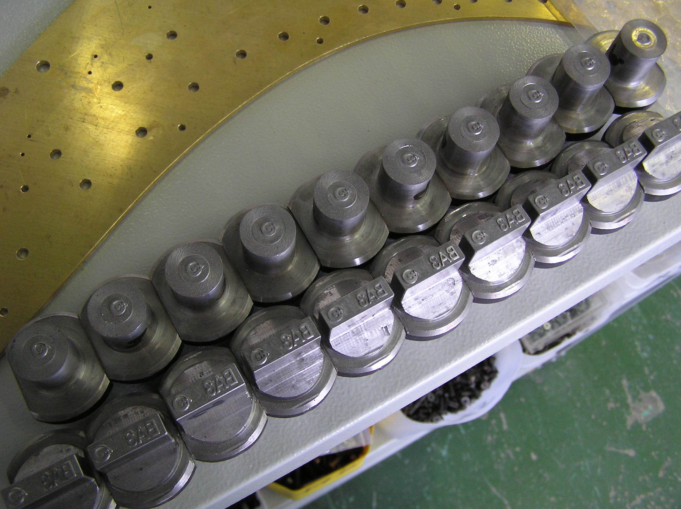

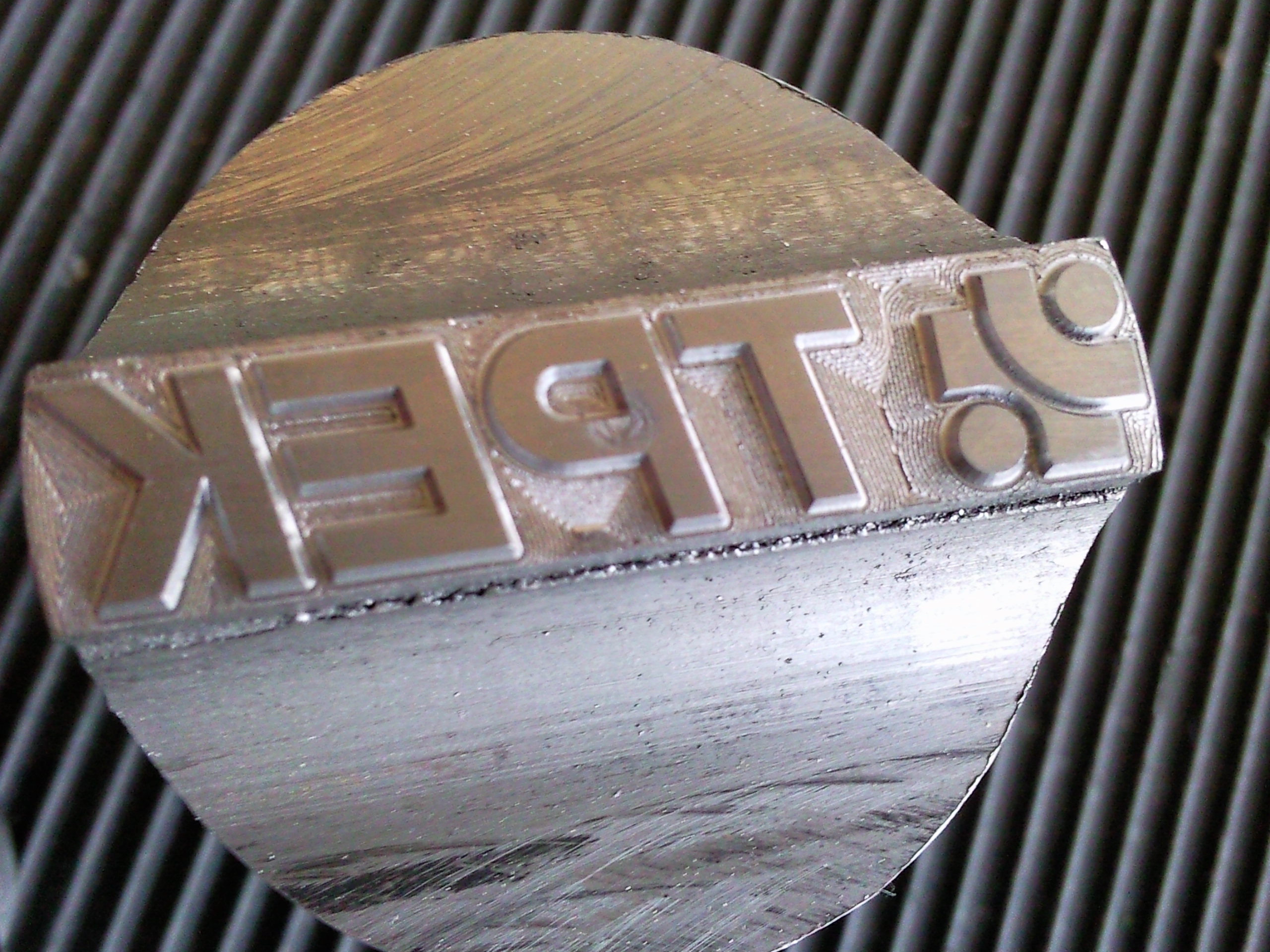

Наверное речь шла про штамп-клеймо для тормозных колодок Маркон.
Да, делаю из Х18. Использую гравер, 12000 оборотов, подача 200 мм/мин, глубина 0.1. Чистовую делаю гравером 0.1 при глубине 0.05. Не так страшно, как кажется. Иногда лень тащить стальную деталь к смежникам в цех чтоб сделать цековки, потихоньку делаю сам. Беру старую 4-ку и по 2-3 десятки нормально фрезерую.
Фото165.jpg (4259 просмотров) <a class='original' href='./download/file.php?id=21653&mode=view' target=_blank>Загрузить оригинал (1.76 МБ)</a>
P1010081.JPG (4259 просмотров) <a class='original' href='./download/file.php?id=21654&mode=view' target=_blank>Загрузить оригинал (824.31 КБ)</a>

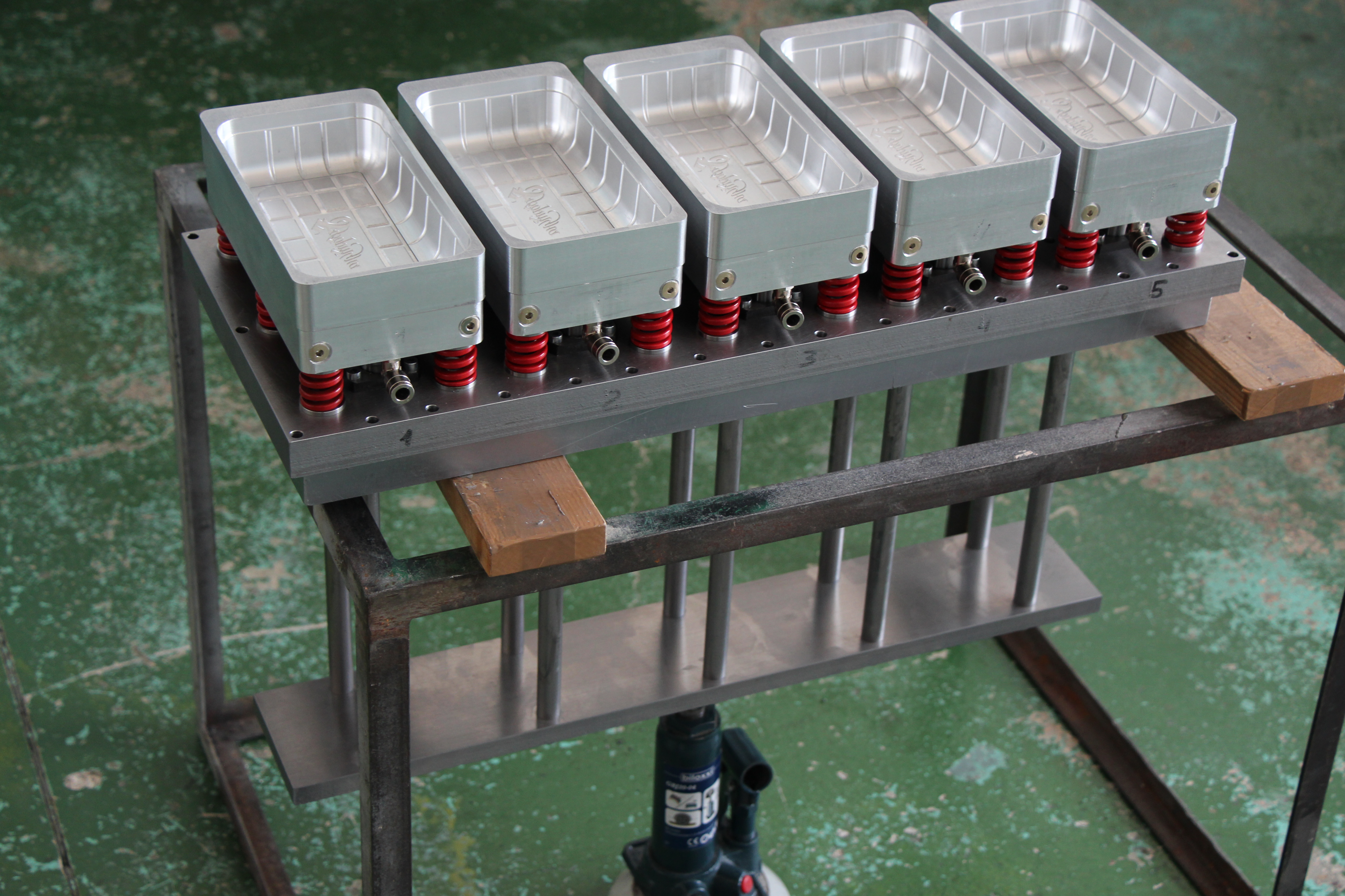

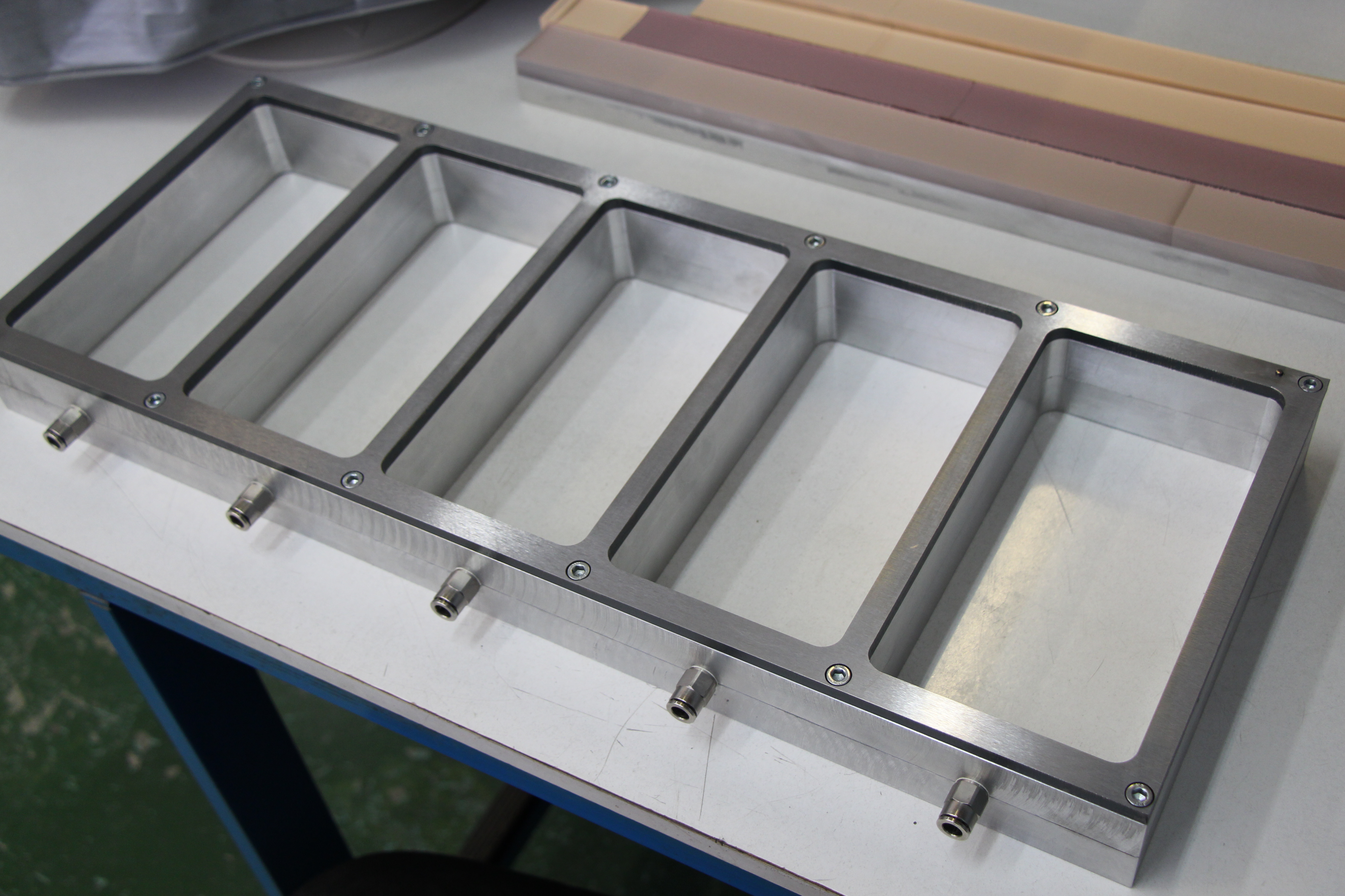

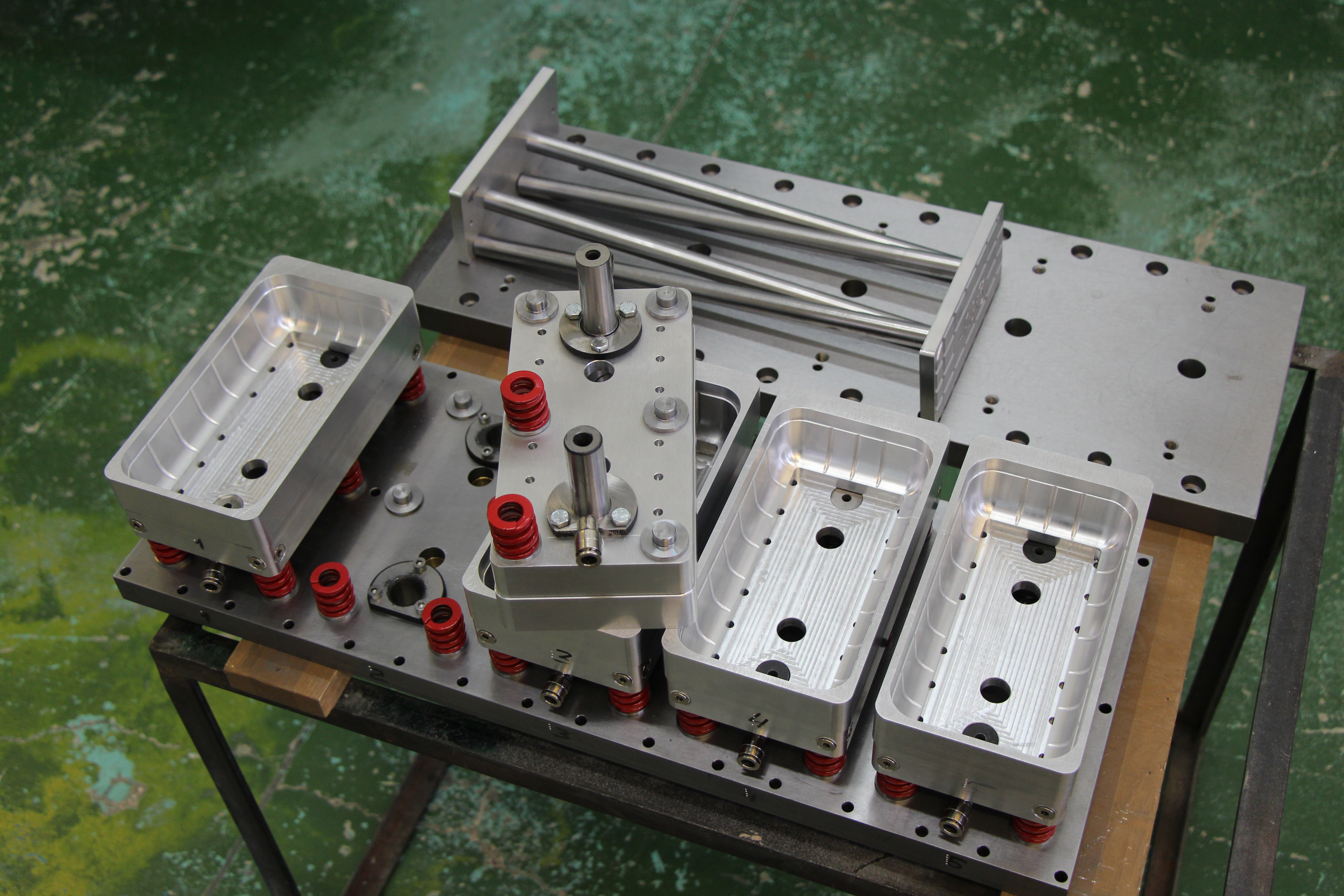

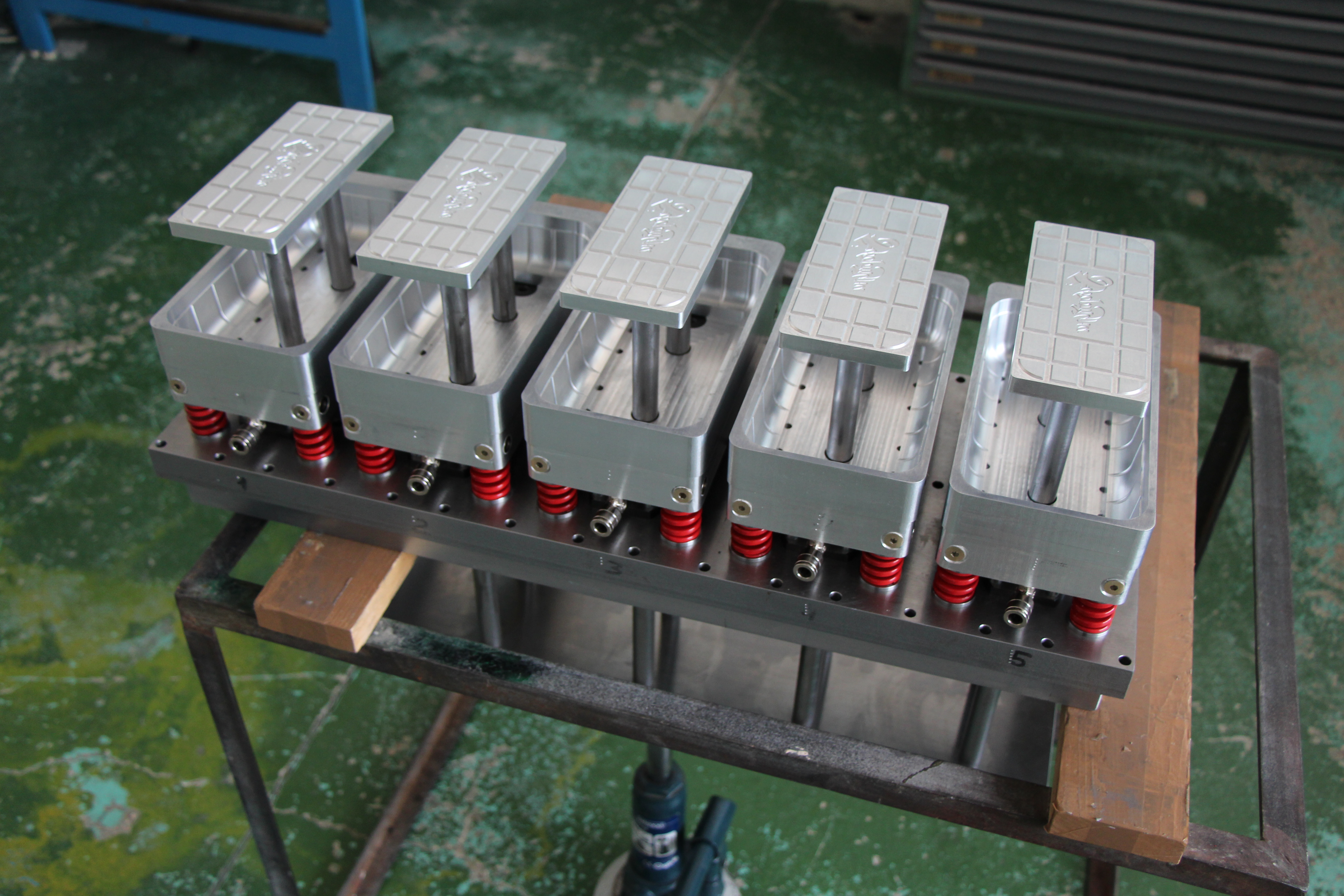

Ура! Наконец-то сдал заказчику "долгострой". Форма экспериментальная, с подвижными матрицами, совмещенной формовкой и вырубкой и с подогреваемыми ножами.
В сборе установлена на формовочном автомате. (4129 просмотров) <a class='original' href='./download/file.php?id=21856&mode=view' target=_blank>Загрузить оригинал (6.38 МБ)</a>

Донца подняты. Вырубленное изделие выталкивается из формы. (4129 просмотров) <a class='original' href='./download/file.php?id=21858&mode=view' target=_blank>Загрузить оригинал (5.9 МБ)</a>
IMG_2339.JPG (4129 просмотров) <a class='original' href='./download/file.php?id=21859&mode=view' target=_blank>Загрузить оригинал (6.05 МБ)</a>
Внешний корпус со стальной пластиной для вырубки. (4129 просмотров) <a class='original' href='./download/file.php?id=21860&mode=view' target=_blank>Загрузить оригинал (5.37 МБ)</a>

Зачем там пружинки?
Ershoff
Сообщения: 635
Репутация: 241
Откуда: Киев. Украина
Re: Формы для термоформовки
Сообщение Ershoff »
aftaev писал(а):Зачем там пружинки?
подозреваю, что для того, чтоб форма прожила дольше.
ИМХО компенсирует удар дна об основную форму при вакуумировании.
Хотя может при вырубке как-то работает....
Но могу и ошибаться. :wik:
DimBa
Сообщения: 97
Зарегистрирован: 06 ноя 2013, 14:48
Репутация: 103
Откуда: Ярославль
Сообщение DimBa »
Здесь формовка осуществляется не вакуумом снизу, а избыточным давлением сверху пленки. Обычно форма просто прижимается с силой к плите, через отв. в которой подается воздух. Заказчик купил формовщик, у которого стол поднимается при помощи кулачка. Профиль кулачка такой, что в верхней мертвой точке нет паузы, т.е. нет времени на процесс формовки. Пришлось матрицы поставить на пружины. Форма закрывается, пружины, сжимаясь, создают противодавление формующему воздуху. На ходе пружин появляется время на формовку. Давление воздуха 5 атм., усилие раскрытия каждой матрици 1 тонна, 6 пружин на каждой матрице создают усилие 1200 кг.
