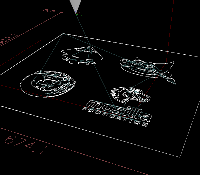

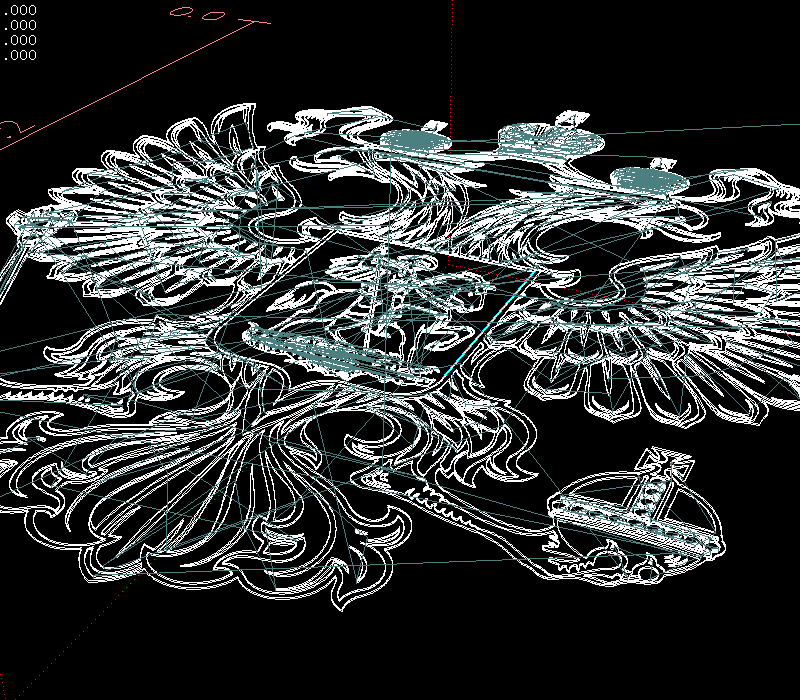

Примеры работы плагина:
На рисунках красными линиями обозначена прямолинейная интерполяция (G01), синими и зелеными - круговая (G02 и G03), черной линией исходная кривая.
g4954_800x700.png (7745 просмотров) <a class='original' href='./download/file.php?id=2713&mode=view' target=_blank>Загрузить оригинал (157.57 КБ)</a>

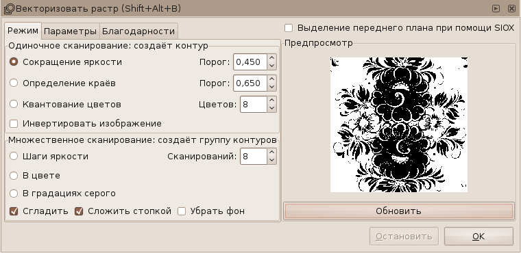

2 Var: опишите, pls, в двух словах, как конвертировать JPG в векторы ? Здравая логика не помогает. Первый раз вообще комп ушел в перезагрузку, дальнейшие просто ноль-эффект. Делаю так: запускаю прогу/файл/импортировать/выбираю файл JPG/выбираю импортированный объект/контур/векторизировать растр/обновить/ок. После чего прога чегой-то зависает-делает, потом отвисает, но окно векторизации не закрывается, как это ожидается. После закрытия окна векторизации крестиком в редакторе ничего не меняется. Пару раз, непонятно как, при работе в окне векторизации, в редакторе появлялись узлы, но после закрытия окна векторизации они исчезали.
Var
Сообщения: 14
Зарегистрирован: 04 фев 2010, 20:46
Re: Плагин для экспорта в Gкод

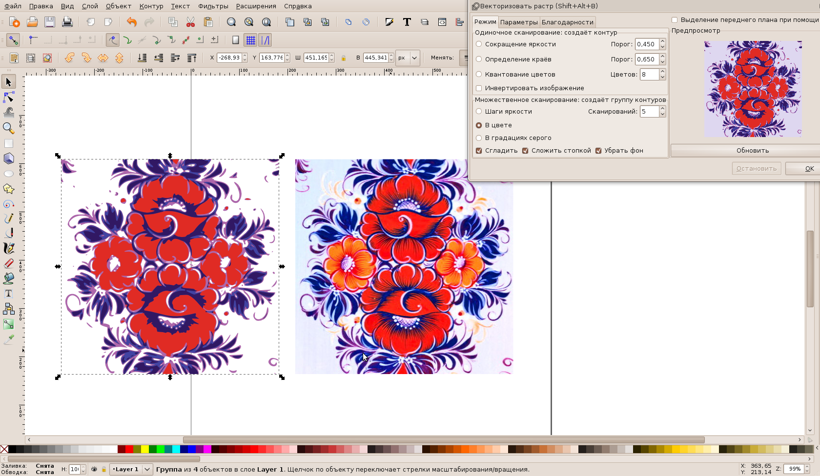

Сообщение Var »
1. открываем картинку (я обычно делаю это при помощи драг и дроп)
2. Контуры->векторизовать растр
3. Выделяем картинку (просто тыркнуть на нее)
Вставляем параметры, нажимаем ок (обновить чтобы обновить превью)
Вот пример с картинкой из соседней темы:
Лучше всего на ней получилось с параметрами В цвете, 9 сканирований и убрать все сглаживание.
ЗЫ Чтобы редактировать узлы нужно нажать на клавишу под стрелкой (вторая сверху в левой панеле) или F2. Но акуратнее узлов может быть дохрена (до 4000 и более) и поэтому может тормозить. Можно попробывать поиграть с настройками чтобы узлов стало меньше или попробовать Контур->Упростить.
Да и еще, картинку лучше брать по-больше, тогда может получиться точнее... И еще можно попробывать в Gimp (Тотже фотошоп, только бесплатный и весит 16 Мб (по функциям ниразу не слабее!)) или фотошопе контраст натянуть, тогда контуры могут стать четче. (www.gimp.org)
Снимок-Новый документ 1 — Inkscape.png (7720 просмотров) <a class='original' href='./download/file.php?id=2716&mode=view' target=_blank>Загрузить оригинал (118.35 КБ)</a>
Снимок-Векторизовать растр (Shift+Alt+B).png (7720 просмотров) <a class='original' href='./download/file.php?id=2717&mode=view' target=_blank>Загрузить оригинал (49.16 КБ)</a>
Снимок-Векторизовать растр (Shift+Alt+B)-1.png (7720 просмотров) <a class='original' href='./download/file.php?id=2718&mode=view' target=_blank>Загрузить оригинал (50.7 КБ)</a>
Снимок-Векторизовать растр (Shift+Alt+B)-2.png (7720 просмотров) <a class='original' href='./download/file.php?id=2719&mode=view' target=_blank>Загрузить оригинал (63.36 КБ)</a>
Снимок-Новый д1окумент 1 — Inkscape-1.png (7720 просмотров) <a class='original' href='./download/file.php?id=2720&mode=view' target=_blank>Загрузить оригинал (704.14 КБ)</a>
Снимок-Новый документ 1 — Inkscape-2.png (7720 просмотров) <a class='original' href='./download/file.php?id=2721&mode=view' target=_blank>Загрузить оригинал (778.29 КБ)</a>

Спасибо, врубился - нужно было просто удалить оригинал после чего нажать F2.

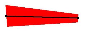

VShaclein писал(а): В кореле, кажется, при конверсии есть такая фича, как создание векторизированной линии по середине контура.
Это что такое?
И мне к такой фиче для полного счастья не хватает преобразования ширины (исходного) контура в высоту инструмента. Вот такая вот интересная хотелка.
Это вторая фича которую я хотел сделать... Но там есть свои нюансы... В основнов проблема в способе задания толщины контура. В инкскейпе есть такая фича, но она достаточно хитро реализована... В общем, я пока думаю над этой реализацией.

> Это что такое?
Вот есть какой-то полигон или линия переменной ширины (красный). Его нужно заменить на вектор нулевой ширины, точнее отрезок сплайна (черный), который будет проходить через середину заменяемой линии. При этом ширина линии не теряется, а преобразуется в дополнительную координату. Для 2D картинок - высота или, можно, цвет. 3D потенциально может быть, но практически пока не нужно.
Var
Сообщения: 14
Сообщение Var »
Но вот еще вопрос, а постпроцессирование настраивается? Т.е. без параметров к примеру можно выводить? (понятно что можно, но что для этого надо?)
Добавил опцию для отрубания параметрического режима.
См : http://www.cnc-club.ru/forum/viewtopic. ... p=112#p112
VShaclein писал(а):> Это что такое?
Понятно. Инкскейп так переводить в вектор имхо не умеет. Однако, есть возможность задания переменной ширины штриха. Например, если выбрать карандаш, то сверху появится выбор формы (нарастание, угасание, произвольная форма из буфера обмена). Но внутренне эта форма задается как изгиб заданной фигуры по контуру.
Так о чем я? А, вот: векторизация растра это процесс достаточно сложный сам по себе, а векторизация растра с условиями еще сложнее.
Давайте рассмотрим на конкретном примере, какая есть картинка, и что вы хотите в итоге получить (какую траекторию инструмента)?
Но часть необходимой работы делает. Может как-то доработать ?
Так Z-координату и нужно хранить как изгиб между пары точек и касательных, а не "попиксельно".
Например листочек-лепесточек:
174.JPG (7698 просмотров) <a class='original' href='./download/file.php?id=2723&mode=view' target=_blank>Загрузить оригинал (7.65 КБ)</a>
Линия движения инструмента лежит по центру листочка. Глубина фрезеровки соответствует его ширине. Фрезеруем конусной фрезой, фрезеруется за одно движение. Если делать классически, то потребуется тысяча проходов по одному месту.

Хммм... Если корел умеет так трейсить, то это круто! Имхо такую картинку проще руками отрисовать чем оттрейсить.
А по поводу заглубления в зависимости от толщины штриха: я собираюсь эту функцию реализовать... Но на это нужно время.
