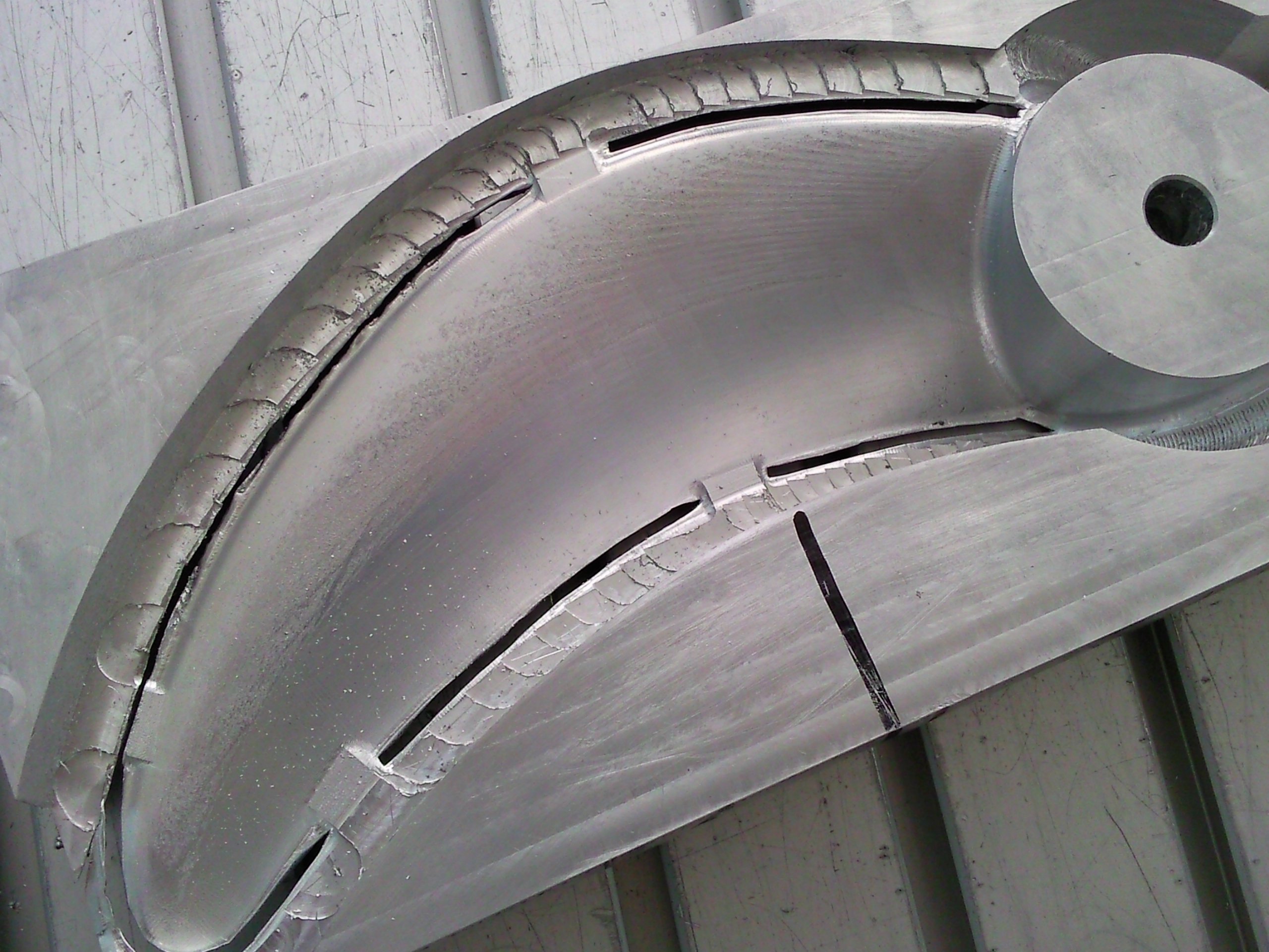

Вот тоже пришлось вывешивать модель в рамке.
Фото537.jpg (3738 просмотров) <a class='original' href='./download/file.php?id=20762&mode=view' target=_blank>Загрузить оригинал (1.83 МБ)</a>
Сделано с одной стороны (3738 просмотров) <a class='original' href='./download/file.php?id=20763&mode=view' target=_blank>Загрузить оригинал (1.74 МБ)</a>
Сделано с двух сторон. (3738 просмотров) <a class='original' href='./download/file.php?id=20764&mode=view' target=_blank>Загрузить оригинал (1.68 МБ)</a>
