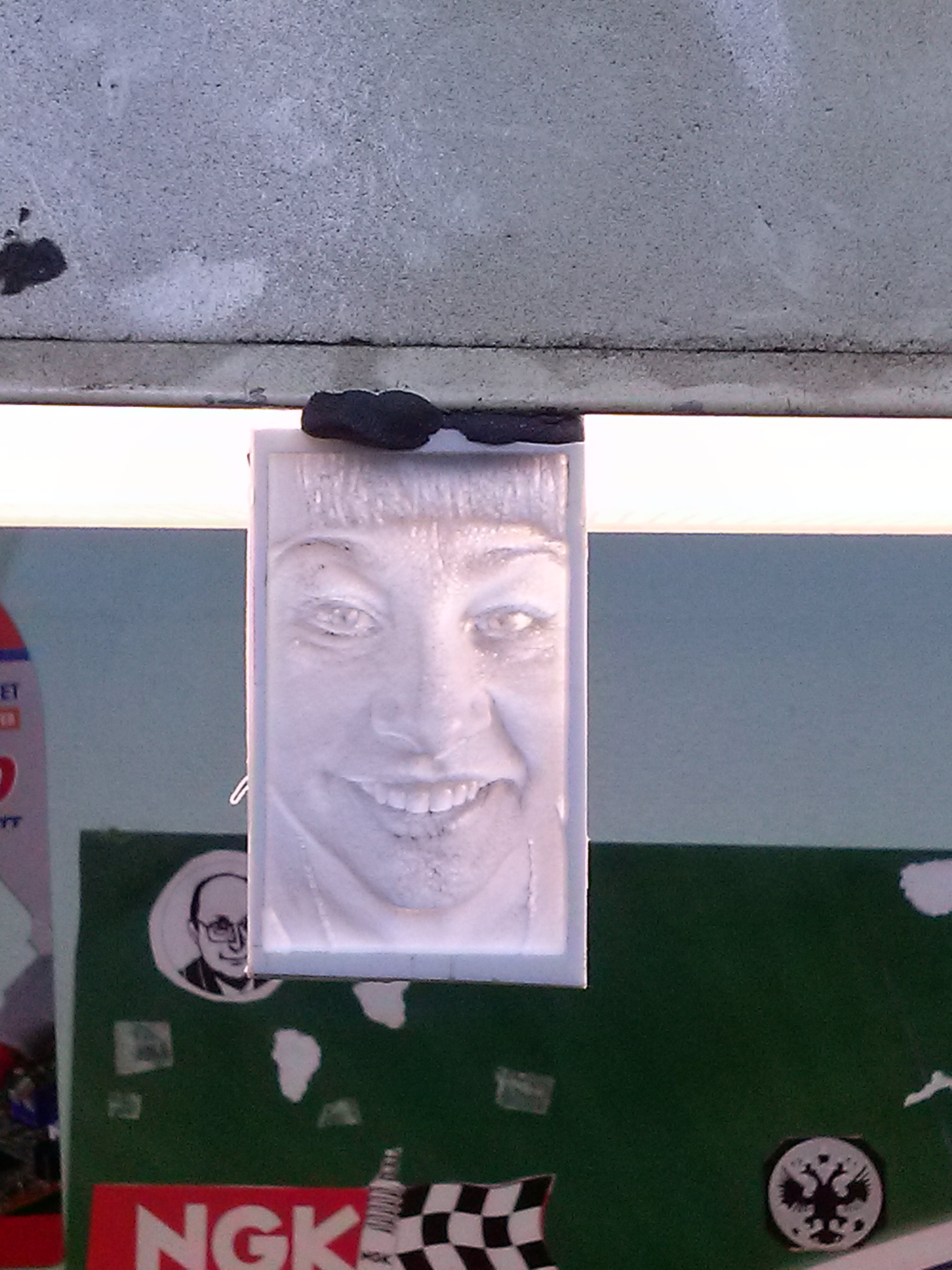

вот по этой технологии
lithophane_2.jpg (4333 просмотра) <a class='original' href='./download/file.php?id=20959&sid=44f09f34609796851cae11488bdf978f&mode=view' target=_blank>Загрузить оригинал (24.03 КБ)</a>

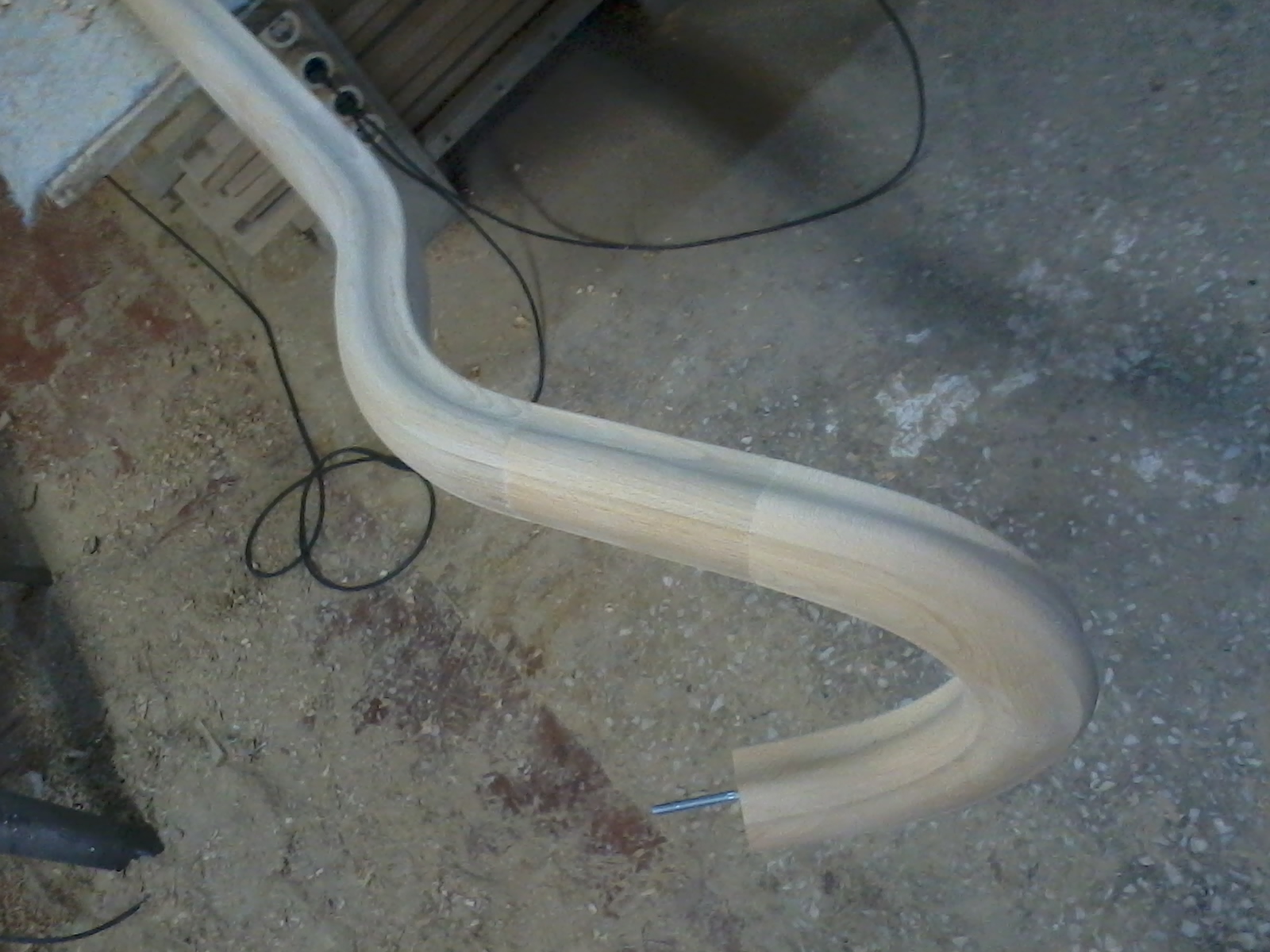

Поручень (четырех осевая обработка )
сам элемент который на чпу резался (4095 просмотров) <a class='original' href='./download/file.php?id=21431&sid=44f09f34609796851cae11488bdf978f&mode=view' target=_blank>Загрузить оригинал (371.92 КБ)</a>

я извеняюсь... это что за... хм... горб?
этот вые___он как бельмо в глазу! работа красивая, но вот ЭТО портит всю малину!
я работал в этой сфере (ковка, листья и цветы делали свои, не китай, в канаде 4 года) , да и здесь продолжил в сфере перил но из нержавейки, уже 7 лет.
но когда увидел это :shock: ниче не понял...
если делаете по "правилам" (ну типа как в израиле, высота поручня минимум на спуске 95 по прямой 105 см) то тот поручень что поднимается, "идет" до нужной высоты и все! (тоесть примерно одна ступенка, это какраз пришел бы к повороту) но этот же горб ни в какие ворота не лезет!!!
просто не понятно, проделать ТАКУЮ работу... и так обо___ся....
есть только один вариант что произошло, человека который силен в художественной ковке (что беспорно) попросили сделать перила, которыми он раньше вообще не занимался :eh:

Ковку не я делал , только поручень деревянный !!!
Крепеж для поручня уже был жестко установлен и почему он так сделал я честно говоря тоже не понял ( причем на всех трех этажах ) , но работа заказана была мне в таком виде в котором и сделана !
А я вообще ковку не люблю ( за исключением мечей и деталей машин ) , ну не нравится мне приблизительная обработка металлов !!!

мне понравился "горб". При спуске с лестницы: одновременно перила вниз и ногами со ступеньки вниз - не гуд. А вот сначала ногой вниз, а уже потом рука по перилам вниз и пошел-пошел, шаг за шагом... ;) Особенно для пожилых и слабостоящих на ногах.

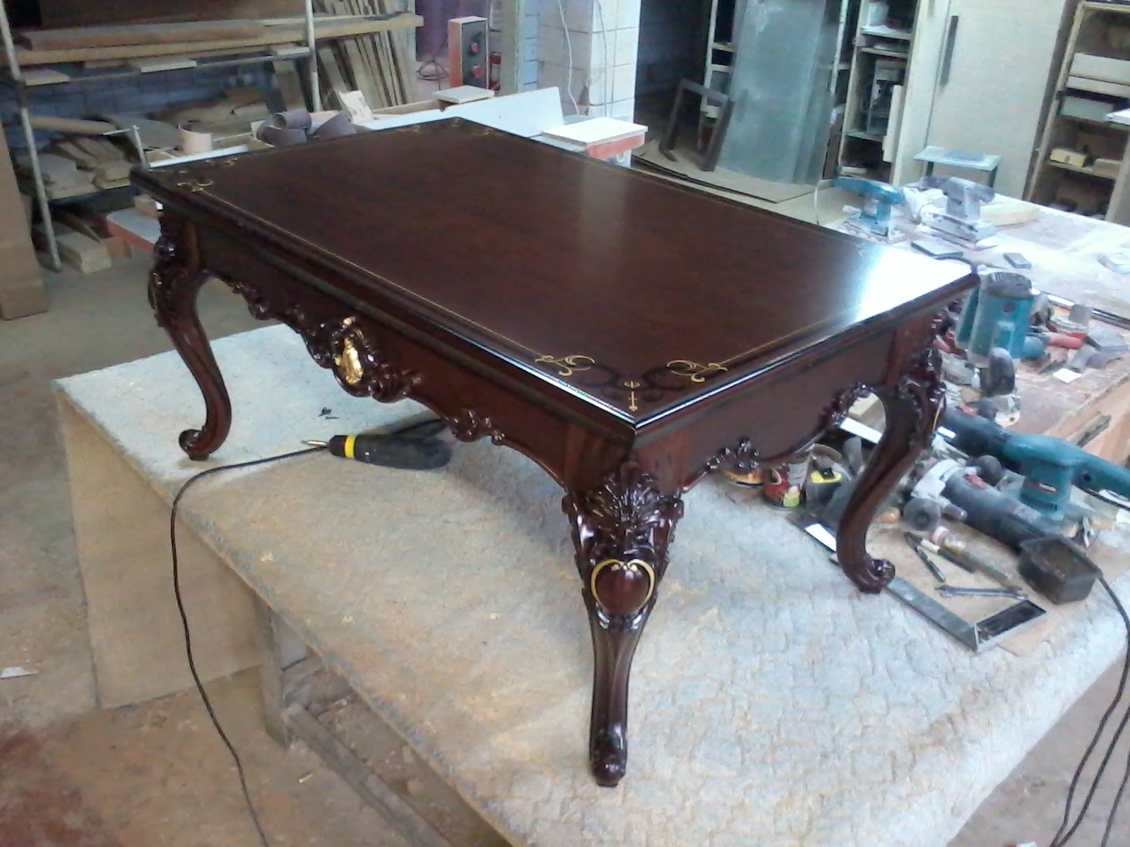

Горбик кстати получился удобный , он как как бы подготавливает вестибулярный аппарат к первому шагу , при этом рука не отрывается от поручня все три этажа и плюс придаёт поручню изюминку.
tooshka писал(а):Сложная деталька (перила).
Вот ножки намного сложнее .
Что бы все прорезалось неоходимо сделать сложную управляющую поверхность ( в повмилле )
2013-05-15 15.51.09.jpg (3972 просмотра) <a class='original' href='./download/file.php?id=21458&sid=44f09f34609796851cae11488bdf978f&mode=view' target=_blank>Загрузить оригинал (672.67 КБ)</a>
2013-05-15 15.52.46.jpg (3972 просмотра) <a class='original' href='./download/file.php?id=21459&sid=44f09f34609796851cae11488bdf978f&mode=view' target=_blank>Загрузить оригинал (671.9 КБ)</a>
