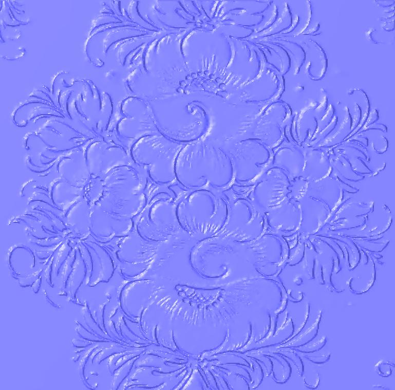

Что-то я не догадался сразу зайти на офсайт http://www.mastercam.com/Support/Downlo ... fault.aspx
В общем, красиво, но делает не то - цвет транслирует в полутона, когда хочется чтобы обрабатывал цвета раздельно. Кроме того, мне совсем не очевидно, как из картинки сделать тело, и тем более NC. Видимо, сказывается привычка к солидолу.
141.JPG (8546 просмотров) <a class='original' href='./download/file.php?id=2666&mode=view' target=_blank>Загрузить оригинал (76.87 КБ)</a>

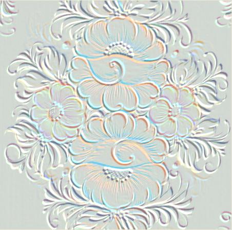

В кореле вид как-то поконтрастнее.
139.JPG (8546 просмотров) <a class='original' href='./download/file.php?id=2667&mode=view' target=_blank>Загрузить оригинал (36.94 КБ)</a>

VShaclein писал(а):В общем, красиво, но делает не то - цвет транслирует в полутона, когда хочется чтобы обрабатывал цвета раздельно.
Сдается мне что вряд-ли такое делает какой-то боле мене распространенный софт. С разделением на цвета мороки много, а такой подход большинство устраивает.
