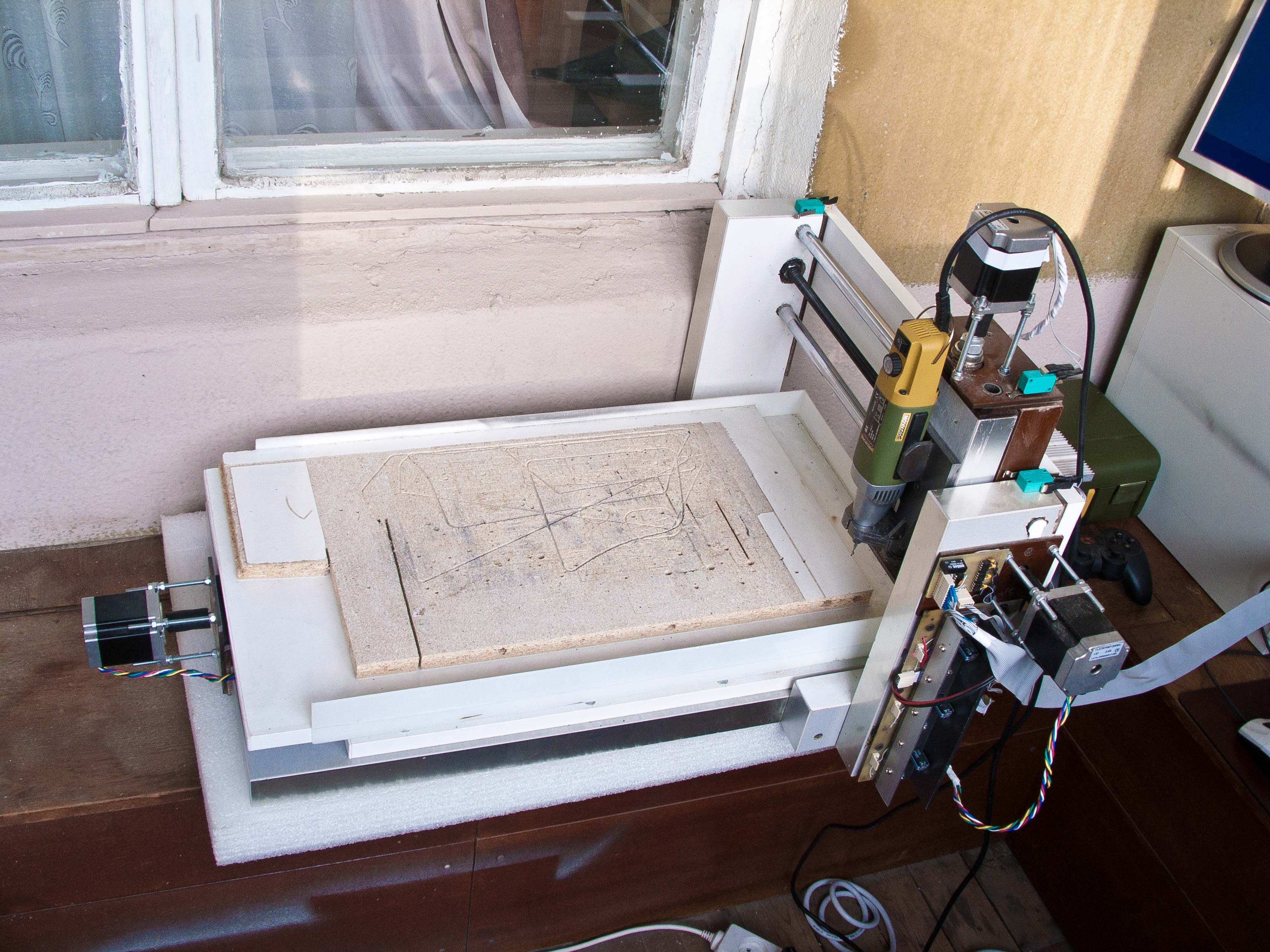

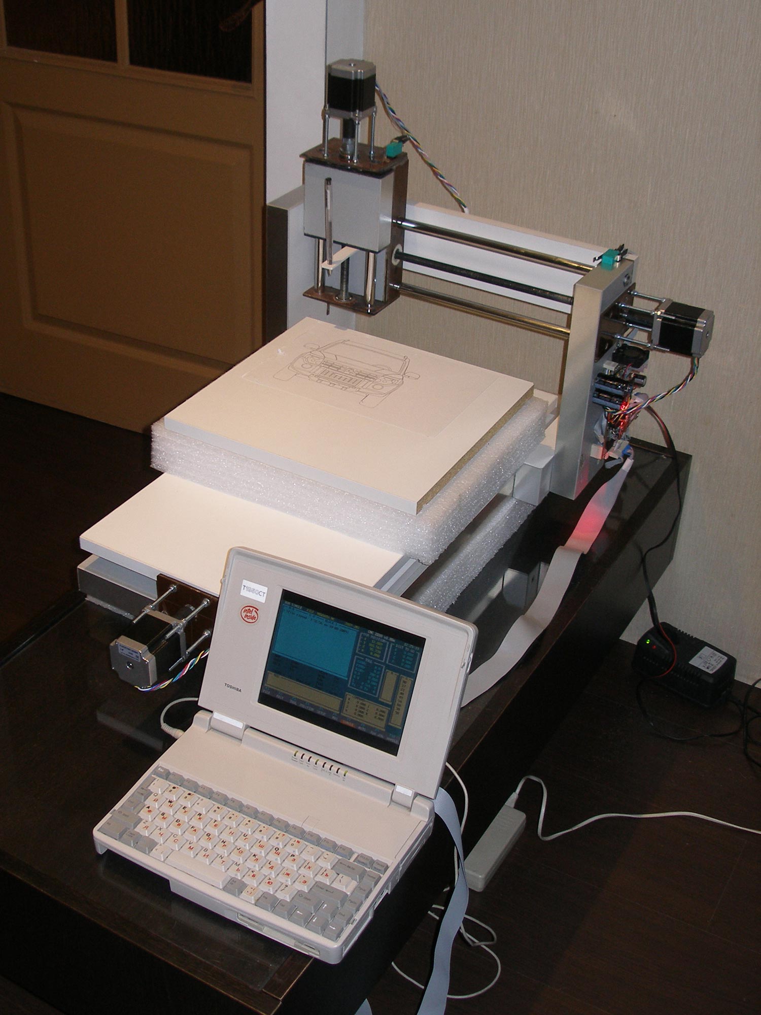

nanthony писал(а):Фрезернуть детальку будущего станка по-крупнее и по-жестче не сможет? (ясно за недельку-другую, не торопясь)

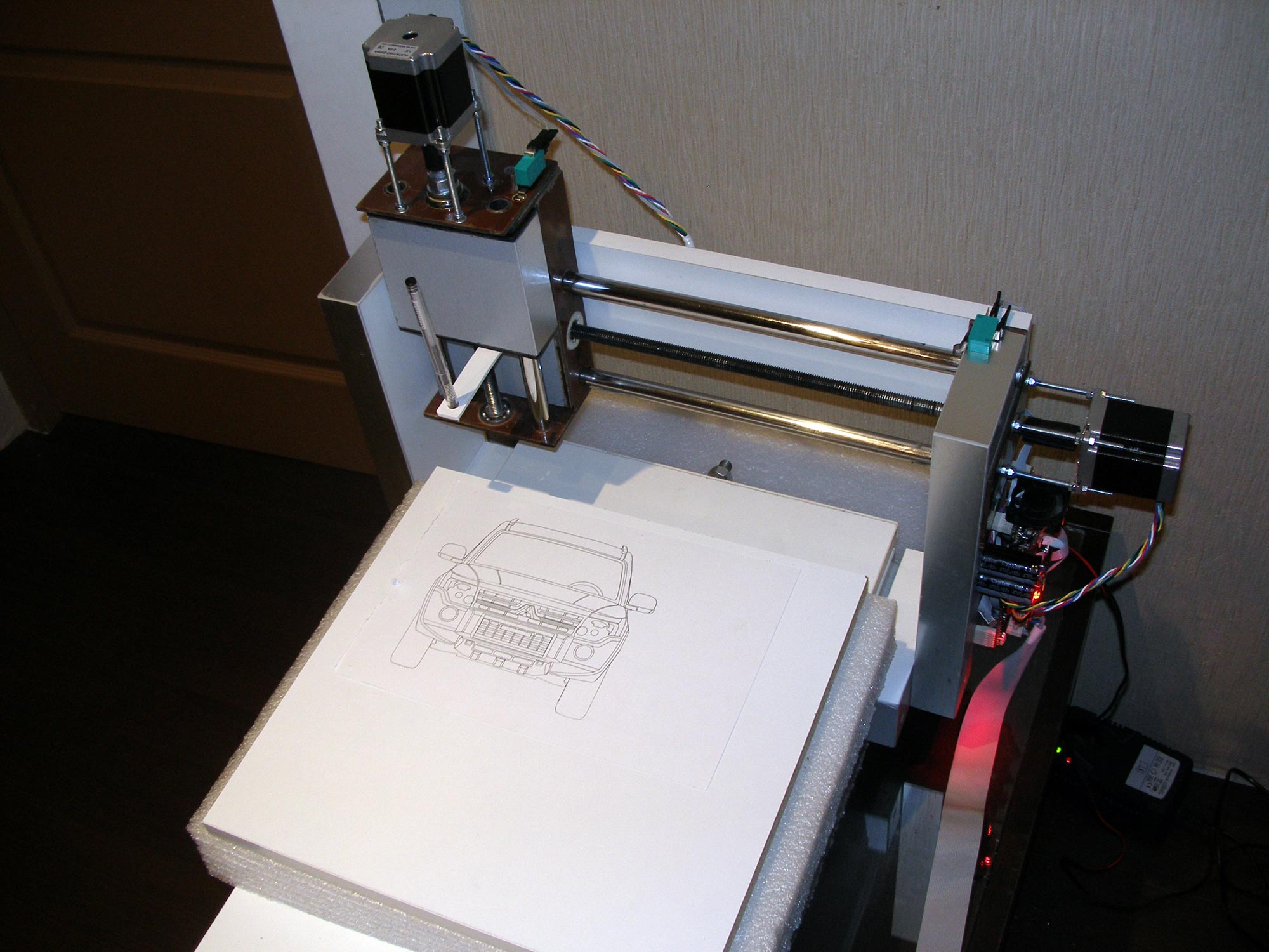

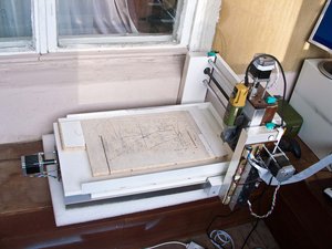

Я сначала вот такой собрал - из хозяйственного магазина все, кроме моторов: А потом уже на нем вырезал детали для станка поприличнее (правда - из текстолита, а не из "бронзы"). ;)

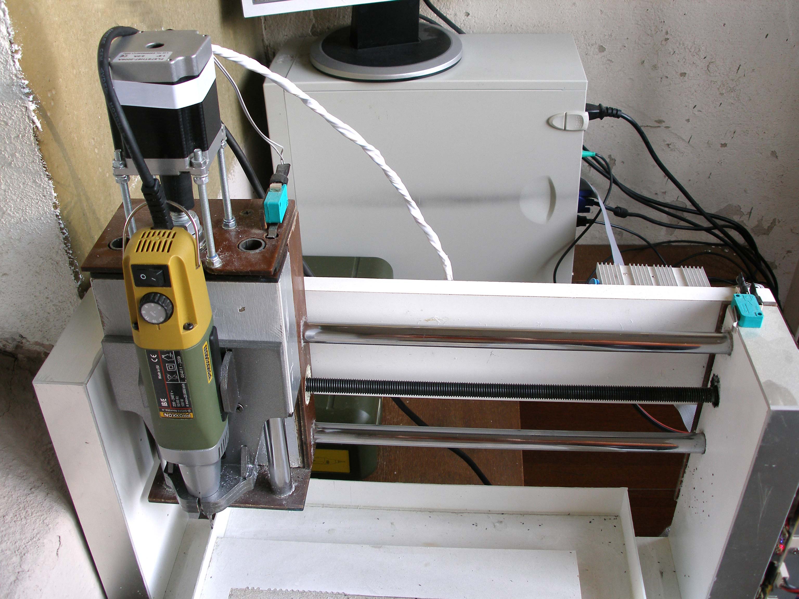

michael-yurov писал(а):Я сначала вот такой собрал - из хозяйственного магазина все, кроме моторов:
Симпатичный. Должен признать, что руки Вам Матушка с Батюшкой куда надо приделали. Да и Вы, похоже, не промах.
michael-yurov писал(а):Лично я всегда был против "подвесных" столов где стол сам по себе, а направляющие портала - сами по себе.
Т.е. если направляющие портала будут не на "ножках", а на самом столе, т.е. портал будет на них "висеть", Вам кажется это будет правильнее? Меня, лично, тоже возможный провис стола беспокоит.
michael-yurov писал(а):Вот тут ты ошибся... Правил то нет!
Ну, есть закон "О Связи" и прочие нормативные акты :cry: Хоть что-то ведь должно защищать таких как я? :thinking:
michael-yurov писал(а):Рисуй картинки, тогда посмотрим, или хотя бы фото аналогичных станков покажи с комментариями.
С рисованием тяжко, в башке и руками - все, что угодно а рисовать...., но попробую прямо на Вашем примере и объяснить:

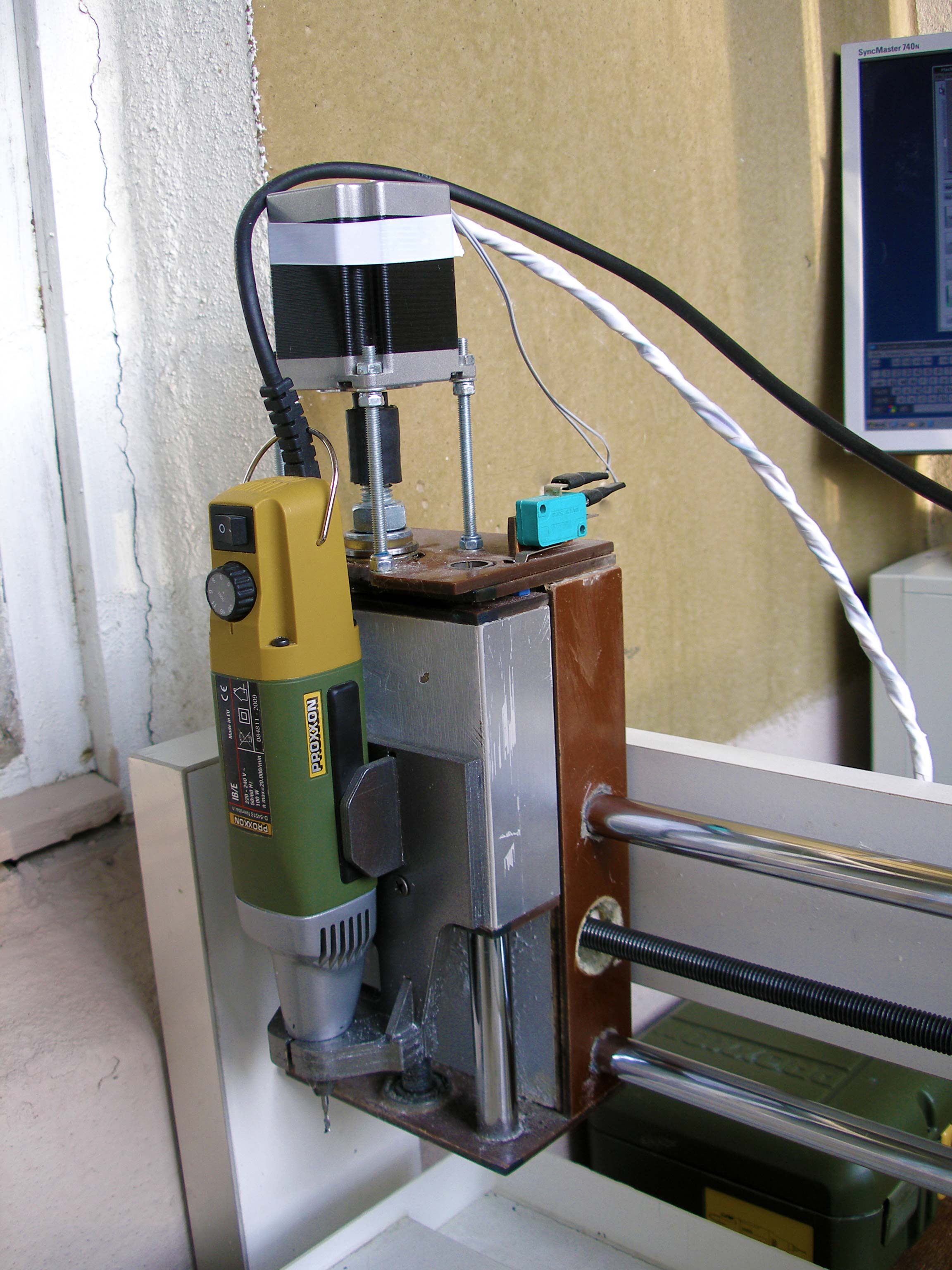

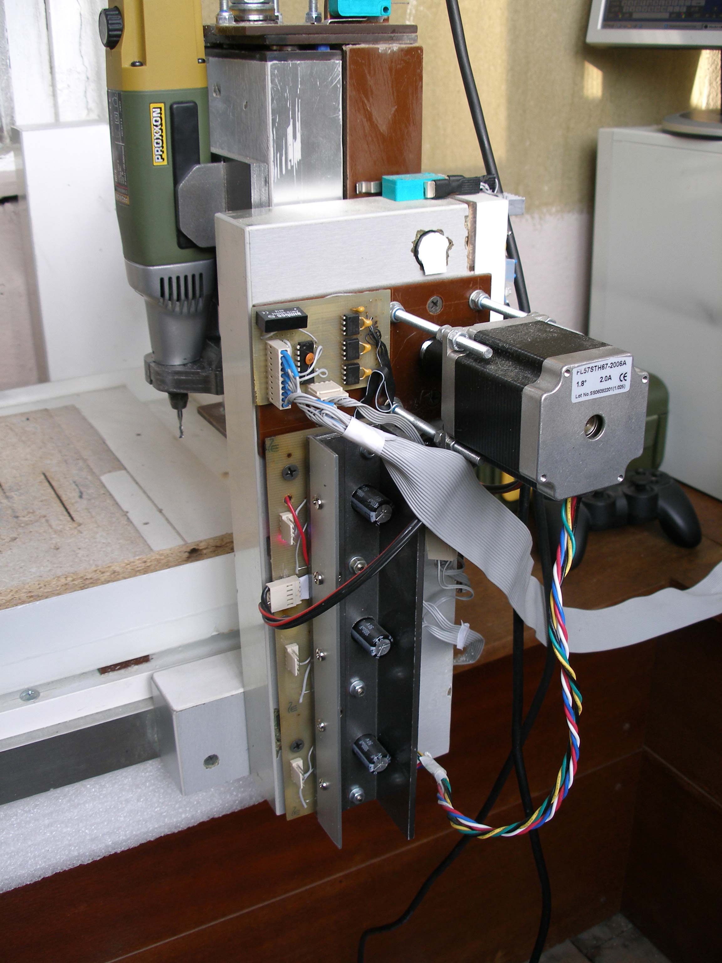

Рассмотрим ось Z Вашего станка. Я хочу достичь баланса (шпиндель должен перевешивать двигатель относительно вертикальных и, по возможности, горизонтальных Y направляющих, чтобы ни шпиндель не "клевал" ни лишних нагрузок изломных не было. Либо, шпиндель должен быть вместе с двигателем между направляющими. Посему я думал двигатель разместить "вверх ногами" и соединить с ШВП шкивом. А винт вынести на передний край стенки портала (По Вашему рисунку поменять местами двигатель Y и контроллер. Т.е. "за шпинделем" - 2 направляющих, а "перед шпинделем" - ШВП). Такой замысел сделает конструкцию менее "клюющей", даже если не будет достигнут баланс между деталями механизма Z. И вертикальная нагрузка всего портала будет приходиться не на "задний фронт", а будет распределена. И, как мне кажется, это позволит сделать "вылет" (увеличить поле) ведь "задние направляющие "внутри" задней стенки (там же вместо стенки из ДСП как у Вас - у меня профиль).
Есть вариант оставить на "заднем фронте" одну направляющую и винт, а вторую вынести вперед. Так даже меньше будет излом при движении.
В этом разе вес Z распределен условно равномерно (тут совершенно точно не обойтись рисунками, а надо взвешивать, собирать каретку, ставить ее на носик шпинделя и смотреть что куда перевешивает, может делать ее из папье-маше, но именно физическую структуру).
А Y в этом разе давит всем своим совокупным с Z весом не только на "заднюю" каретку Х, а на обе совершенно равномерно (давление распределяется и в Вашем случае, по телу материала вертикальных стенок, но если бы каретки Х у Вас были бы недостаточно длинными, то вся конструкция Y-Z "хотела" бы завалиться.
Х, как Вы совершенно справедливо заметили, надо связывать со столом насмерть. И делать не из профиля, а из чего-то жестко-массивного. Например куска столешницы кухонной (40-50мм ДСП или что там еще бывает). А уже эту столешницу "поднимать" на "ножки" и под ней ставить привод X. (хотя вариант с двумя двигателями или шкивом между двумя ШВП по-краям мне пока люб больше. Позволяет избавиться от необходимости "поднимать" стол над чем-либо. Жесткость рельсов достаточна чтобы не позволить вертикальным стенкам Y "разойтись" в разные стороны (тайваньский кондитер именно так написал в документации, что хоть как ставь, а нагрузки выдерживает одинаковые). А другой функции (при отсутствии ШВП снизу посередине) нижняя перекладина X под столом, как мне кажется, и не выполняет.

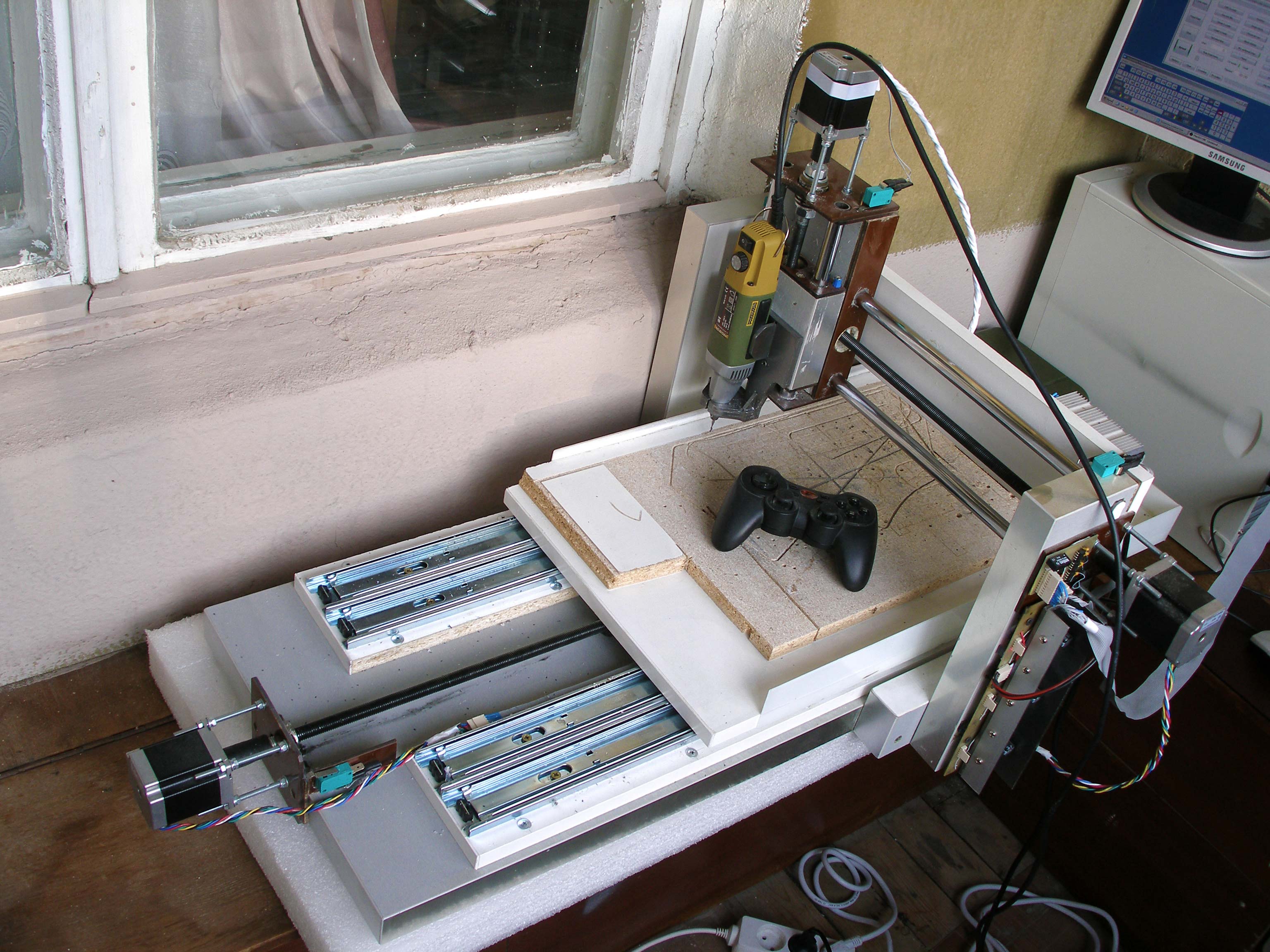

Re: Нижайше прошу Вашего совета по прототипу.
nanthony писал(а):Т.е. если направляющие портала будут не на "ножках", а на самом столе, т.е. портал будет на них "висеть", Вам кажется это будет правильнее? Меня, лично, тоже возможный провис стола беспокоит.
Я так и сделал потом: http://www.youtube.com/watch?v=zcldpQLgtwM

nanthony писал(а):Я хочу достичь баланса
Не уверен, что от этого будет много пользы. В случае наличия люфтов (а они, наверняка будут) шпиндель будет немного болтаться. А вот если бы он не был уравновешен - может быть было бы и лучше...
