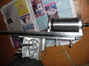

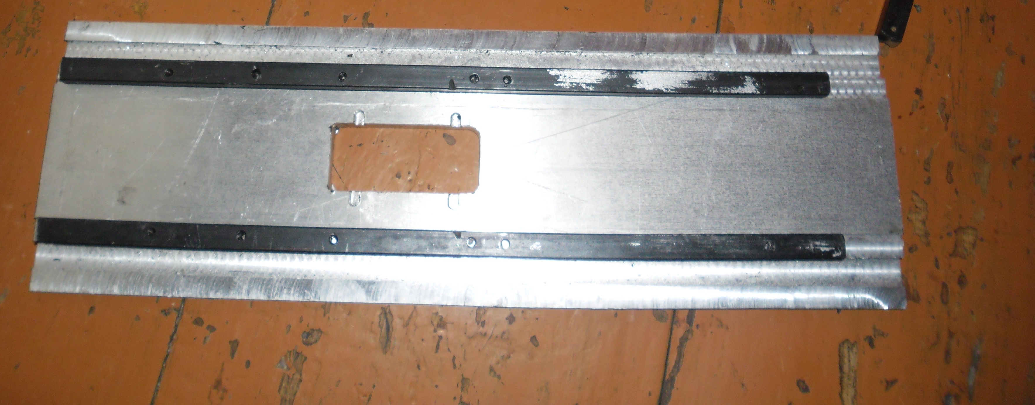

каретка зет перестраиваю первый станок
vovafed
Сообщения: 1810
Репутация: 325
Откуда: башкортостан
Сообщение vovafed »

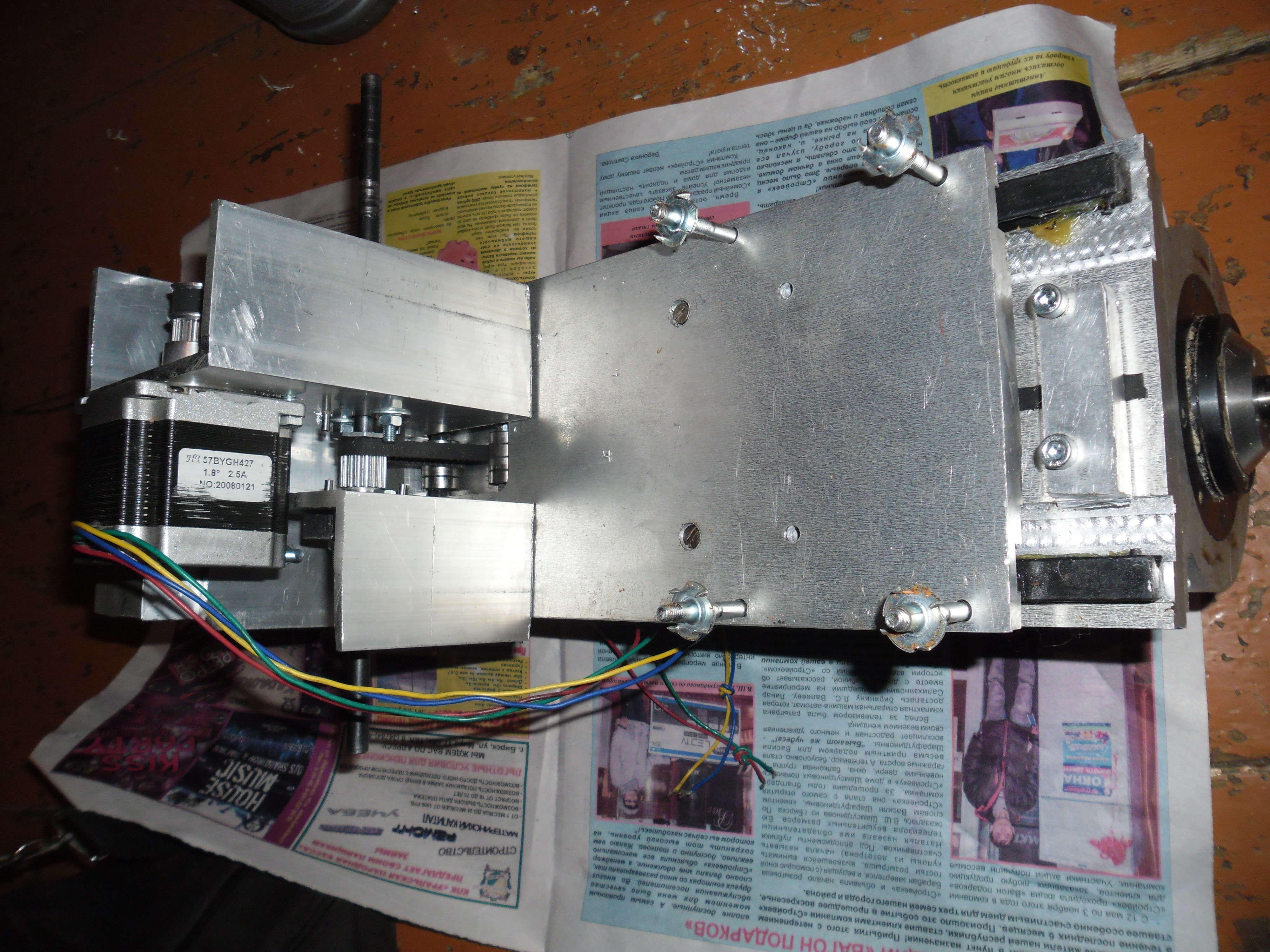

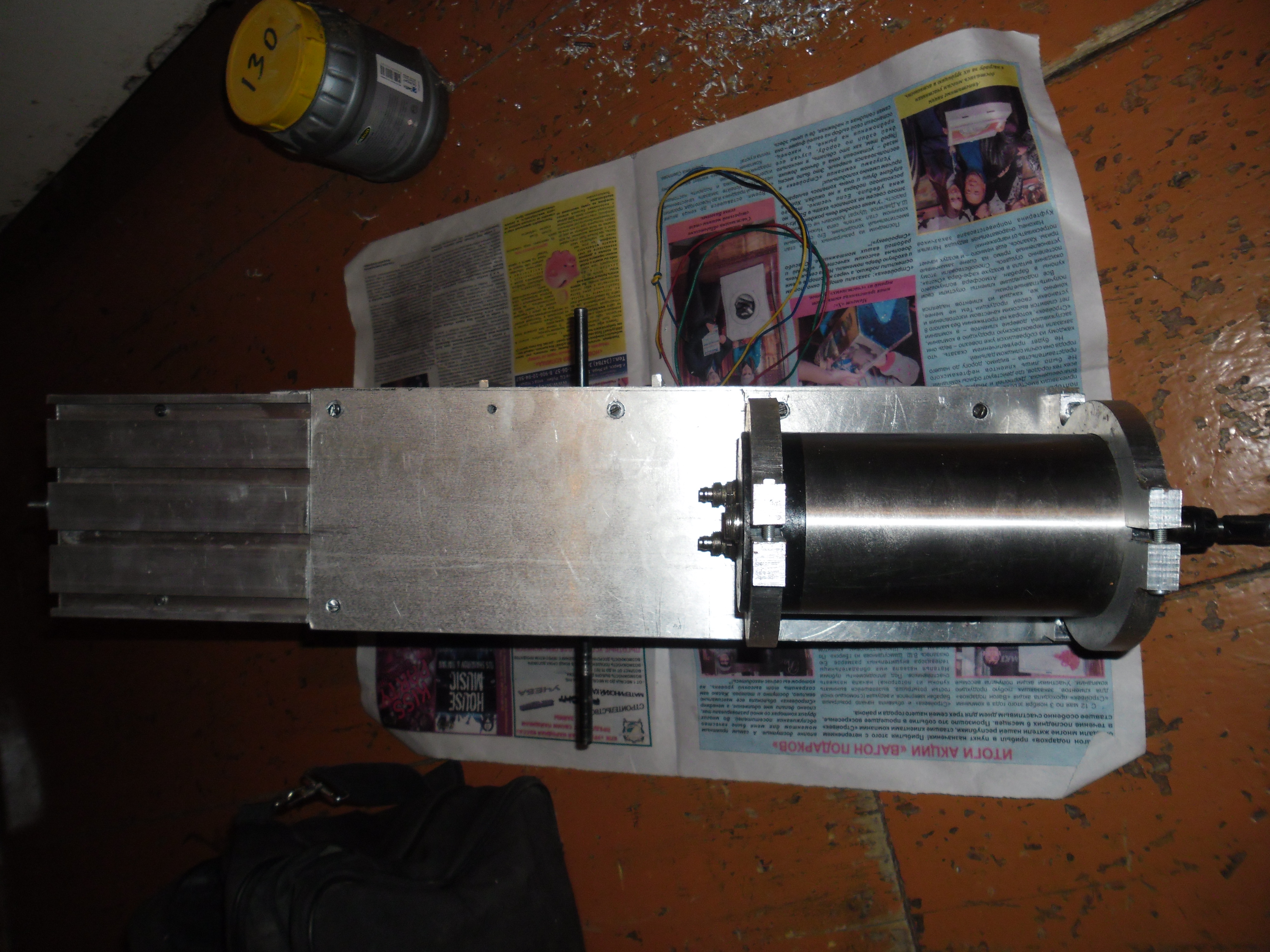

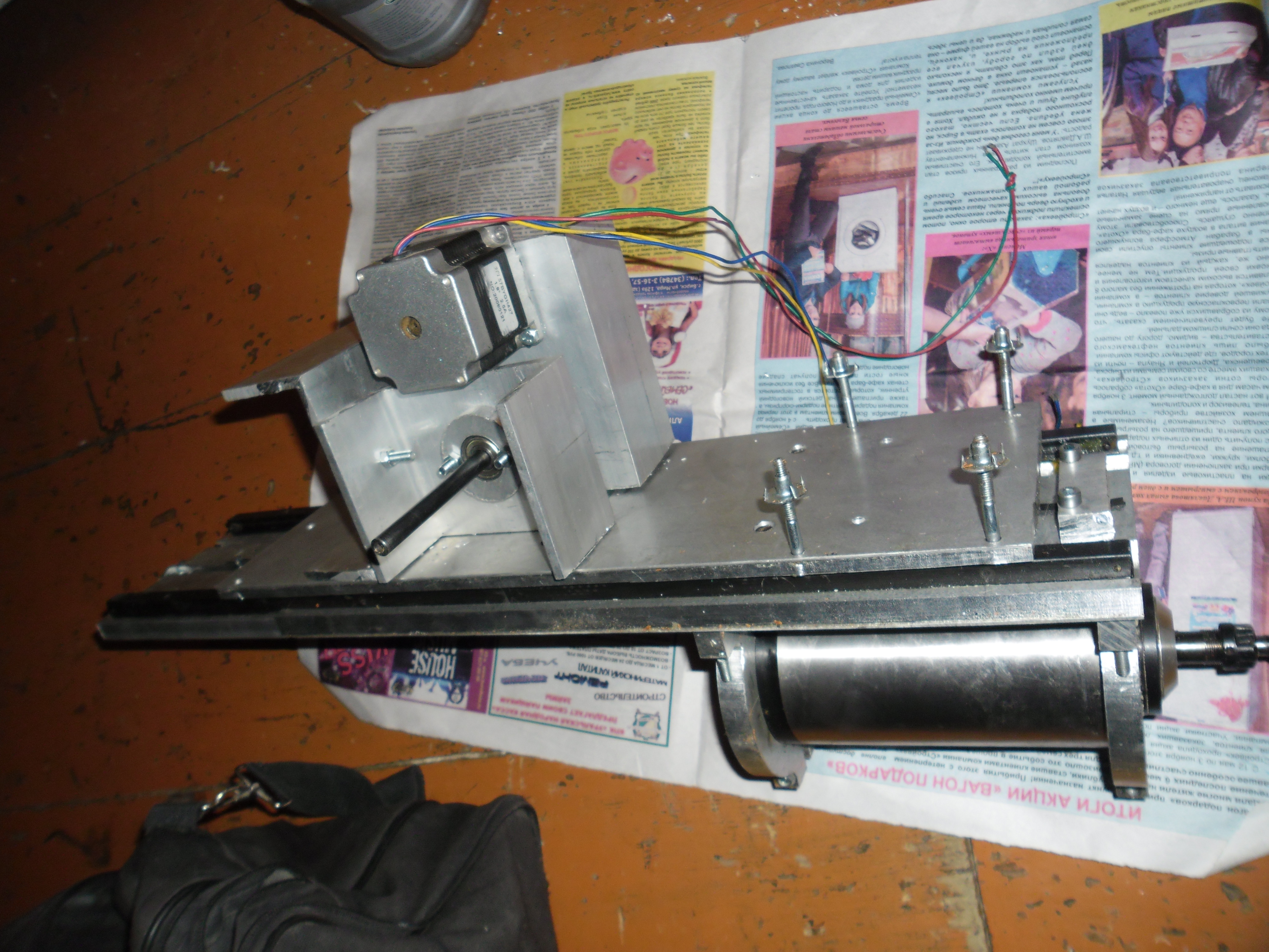

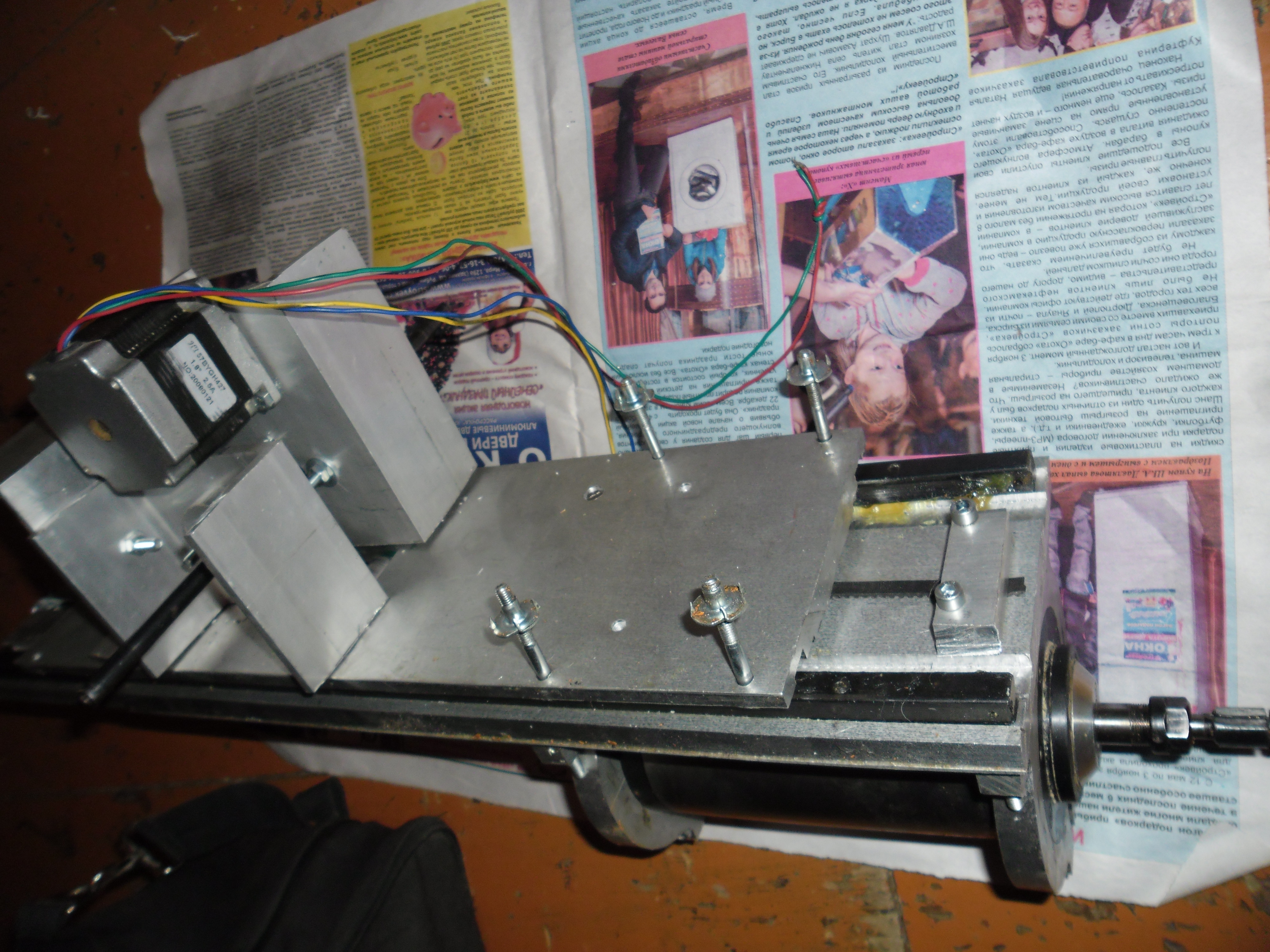

на станочке работаю редко,станок из металопрофиля поэтому особо вкладываться в переделку не было смысла
направляющие от каретки печатной машинки, плюс дюралевая плита, плюс кусок швеллера
в результате такая каретка вышла катается легко люфты не чувствуются ремень хлипкий но в ближайшее время заменю на более подходящий
SAM_0100.JPG (3467 просмотров) <a class='original' href='./download/file.php?id=21073&mode=view' target=_blank>Загрузить оригинал (1020.16 КБ)</a>
SAM_0105.JPG (3467 просмотров) <a class='original' href='./download/file.php?id=21074&mode=view' target=_blank>Загрузить оригинал (2.68 МБ)</a>
SAM_0106.JPG (3467 просмотров) <a class='original' href='./download/file.php?id=21075&mode=view' target=_blank>Загрузить оригинал (2.73 МБ)</a>
SAM_0107.JPG (3467 просмотров) <a class='original' href='./download/file.php?id=21076&mode=view' target=_blank>Загрузить оригинал (2.73 МБ)</a>
SAM_0108.JPG (3467 просмотров) <a class='original' href='./download/file.php?id=21077&mode=view' target=_blank>Загрузить оригинал (2.79 МБ)</a>

еще фото
SAM_0104.JPG (3458 просмотров) <a class='original' href='./download/file.php?id=21079&mode=view' target=_blank>Загрузить оригинал (2.69 МБ)</a>

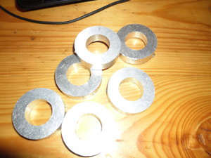

Re: каретка зет перестраиваю первый станок
Все просто и лаконично! :)
А как ты крепил подшипники в швеллере?
vovafed
Сообщения: 1810
Репутация: 325
Сообщение vovafed »
вот в таких колечках :)
прикрутил на станок ремешок слабый пружинит немного
прилить не пробовал наверно в выходные только получится
