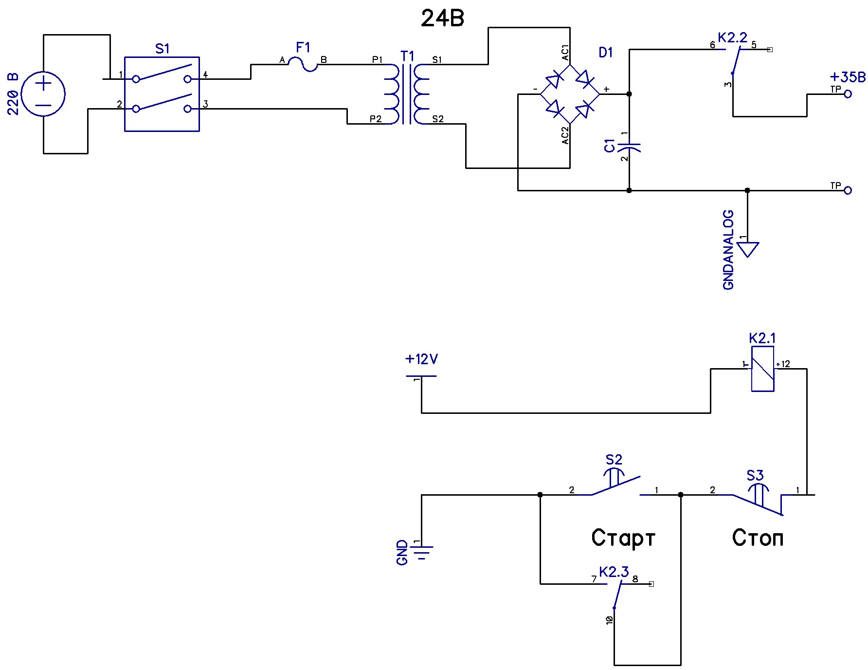

Здравствуйте.
Вдоволь наигравшись со своим первым самодельным станком, пришел к тому, что на втором нужно все делать по-возможности правильно.
В данный момент встал вопрос ПРАВИЛЬНОЙ схемы электроавтоматики станка.
Хочу максимально приблизиться к ому, что делают на серьёзных промышленных станках, со всякими защитами и т.д.
Просмотрев парочку схем на советские станки, пришел к выводу, что во многом они не соответствуют времени и современной элементной базе.
Итак...
Станок будет питаться от однофазной сети. Максимальная потребляемая мощность 1,5-2 кВт.
Первый набросок схемы прилагаю.
Пока, чтобы было нагляднее, отображена на одну ось.
Куда подсоединять концевики, реле ,пускатели, кнопки и т.д.?
Пока каша в голове.
Налетайте, помогайте! :)

Re: Правильная схема электроавтоматики.
В схеме ошибка: при нажатии кнопки Старт всё заработает, при отпускании - выключится.
Есть ещё конструктивная ошибка: при отключении кнопкой Стоп станок какое-то время ещё поработает на энергии конденсаторов.
Конретное решение не дам - надо оправдывать свою подпись. ;)

UAVpilot писал(а):при нажатии кнопки Старт всё заработает, при отпускании - выключится.
Вместо реле поставить пускатель?

Параллельно Старт нужно поставить нормально разомкнутые контакты реле

ukr-sasha, не наверно реле ставить после конденсаторов

Пускатель - это такое-же реле.
У тебя после размыкания кнопки Старт цепь питания обмотки реле должна остаться замкнутой.

Ребята, читаю тут: http://www.skrutka.ru/sk/tekst.php?id=32
Там нет нормально замкнутого контакта параллельно кнопке. Есть разомкнутый.
ukr-sasha писал(а):Там нет нормально замкнутого контакта параллельно кнопке.
А кто-то здесь говорит, что он должен быть?
ukr-sasha писал(а):Есть разомкнутый.
Там есть, а у тебя нет.

Понял, исправляюсь... :)

На большинстве драйверов особо обращают внимание, чтобы подавали питание включением напряжения ДО блока питания, а не подключением нагрузки к включенному блоку питания.

Есть второй блок питания АТХ для контроллера Кфлоп (здесь не показано), то правильно будет реле от него питать?
Саша спасибо, но давай постепенно. Обязательно дойдем до ошибки с сервы. :)
Хочу сначала старт-стоп отработать.

Кнопочка стоп должна иметь дубль на комп, чтоб он не пыжился в пустую, и на плату драйверную, чтобы снять ЕНАЛ-ю ;)

Можно просто применить реле с обмоткой на 220В...
Ворон226 писал(а):Кнопочка стоп должна иметь дубль на комп, чтоб он не пыжился в пустую, и на плату драйверную, чтобы снять ЕНАЛ-ю ;)
Правильнее будет несколько иной алгоритм: После подачи ВСЕХ питающих напряжений, при несработавших концевиках и отжатом E-Stop появляется "разрешение" включить Enable для всех приводов.

Будет ли правильным использовать 5 вольтовые реле ? А то все сигналы с контроллера и на него, а так же на драйверах +5В.

ukr-sasha писал(а):Будет ли правильным использовать 5 вольтовые реле ?
Сомнительно - сложно найти 5-вольтовые реле с контактами достаточной мощности.

Есть ли смысл добавлять в схему параллельно конденсатору C1 резистор, чтоб разряжать кондер после отключения рубильника кнопки S1?

Лучше подключать этот резистор нормально замкнутой парой контактов K2.2.
Вот например так: http://cncmasterkit.ru/viewtopic.php?f=3&t=2610

UAVpilot писал(а):Правильнее будет несколько иной алгоритм: После подачи ВСЕХ питающих напряжений, при несработавших концевиках и отжатом E-Stop появляется "разрешение" включить Enable для всех приводов.
СОгласен. Надеюсь этот сигнал (ЕНАБЛ) не на LCNC должен формироваться? Отдельная логика?
