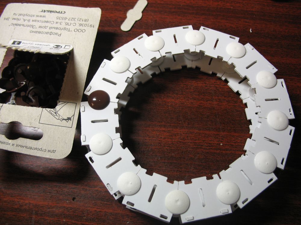

В течении дня напилил 12 звеньев, на изготовление одного звена станок тратит около 8-10 минут. Ездил за продуктами зашел в магазин "Караута" именно там покупал белые заклепки (стоимость 23руб), их не оказалось но были коричневые, их поставлю на Х, по моему даже симпатичнее белых.

Криворучка я блин, сломал фрезу тонкую сам блин своими криворуками. Где в питере кукурузу 1мм купить ????

Пилю вот этим может это и не кукуруза не знаю точно, пилит изумительно как лазер любой пластик. Сломал сам кнопками управляя станком зацепил винт крепления заготовки мало Z поднял :cry: , отвлекли меня короче

А я вот подумал - нафига я делал кабель канал во всю длину полки по оси если половина звеньев никогда не будут работать , может сделать первое звено длииииное ??????
