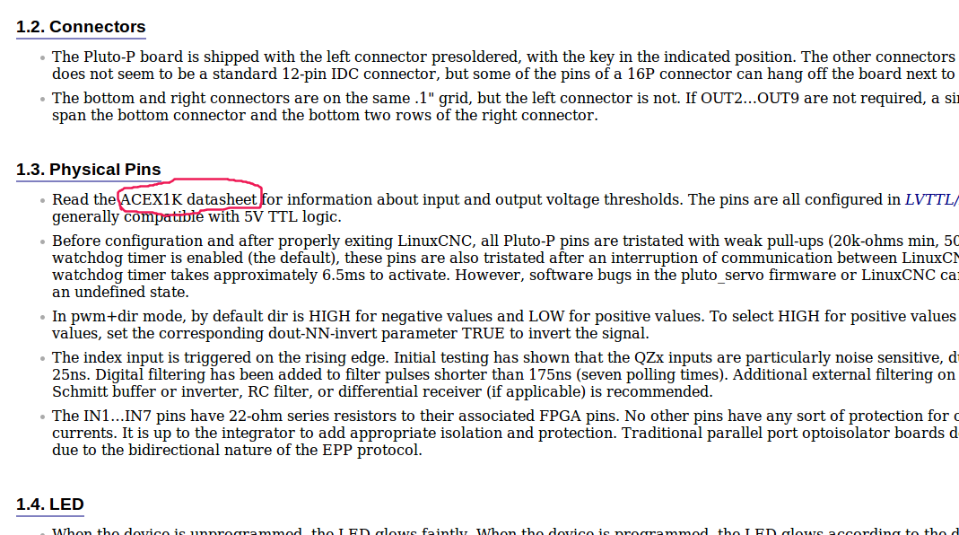

Название Pluto-P никак не связано с ЧПУ. Поэтому внятной информации нигде не найдете.
Pluto-P это макетная плата для разработки устройств на ФПГА для которой кто то написал прошивку для ЕМС. Там стоит древний чип и повторять ее не стоит.
Если Вы полностью хотите скопировать то Вам необходима именно такая плата. Загрузка прошивки в нее происходит каждый раз при запуске драйвера плуто с компьютера через ЛПТ порт. Поэтому JTAG программатор не нужен. Как и все то, что я напишу ниже.
Но лучше начать разбираться с ФПГА и тогда Вам откроются все прелести.
Я применяю для подобных самоделок вот такие http://www.ebay.com/itm/EP2C5T144-FPGA- ... sh=item232
Все, что нужно для перевода на эту плату - просто скорректировать расположение ножек и зашить прошивку.
Среда для всего этого QUARTUS II. На этом уровне бесплатная и ее свободно можно скачать с сайта ALTERA.

Вроде кто-то писал (скорее всего vmarkiv) что у плуто плохая помехоустойчивость.
имхо взять месу и не париться

PKM писал(а):Вроде кто-то писал (скорее всего vmarkiv) что у плуто плохая помехоустойчивость.
Они в этом плане можно сказать одинаковы - у обоих выходы на 3.3V и надо делать согласующие цепи, а то бывает на некоторых драйверах (типа M542) у них не хватает сил сведодиод в оптроне зажечь (слишком большой резистор в драйвере стоит).

Serg-tmn писал(а): но какие ноги МС на какие разъемы идут в конкретной плате, тоже интересно
Для платы плуто это можно вычислить из прошивки. Файл pluto_servo.pin
