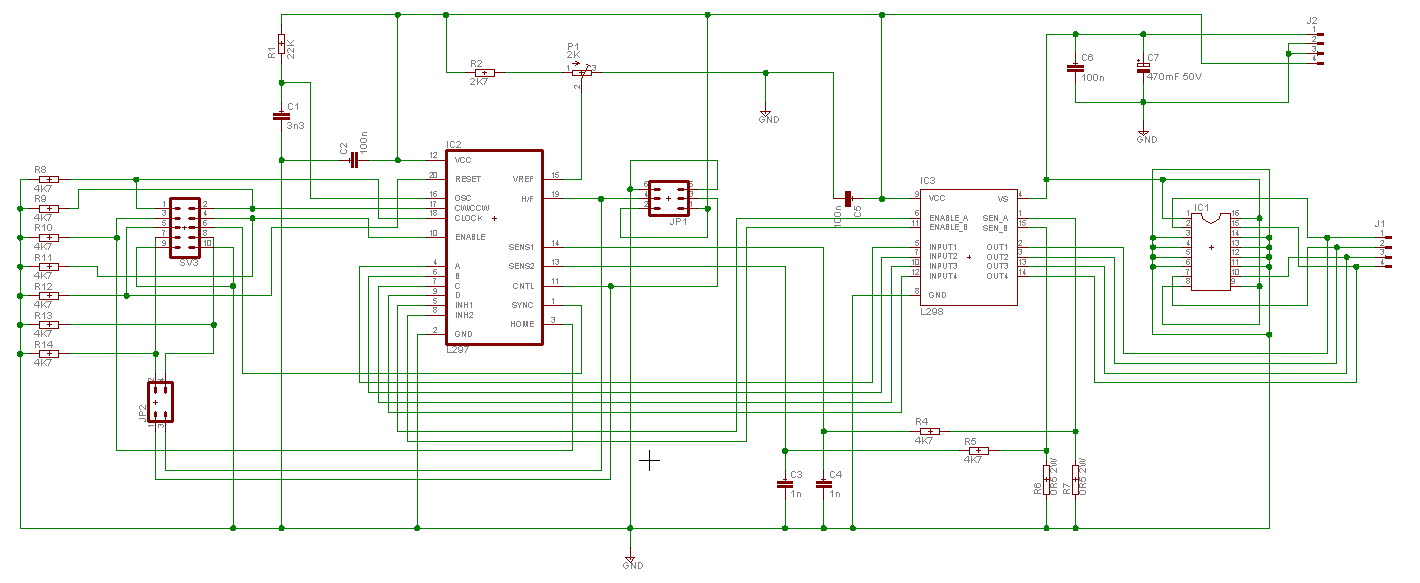

Довольно простой драйвер биполярного ШД
  • Режимы работы: шаг/полушаг
  • Ток: до 2А

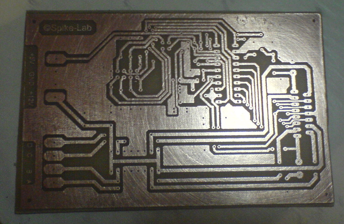

При разводке платы преследовались цели: плата должна быть односторонней (не владею я двусторонней ЛУТ) и возможность установки радиатора на краю платы.
Схема:
Scheme.jpg (19510 просмотров) <a class='original' href='./download/file.php?id=2342&mode=view' target=_blank>Загрузить оригинал (128.39 КБ)</a>

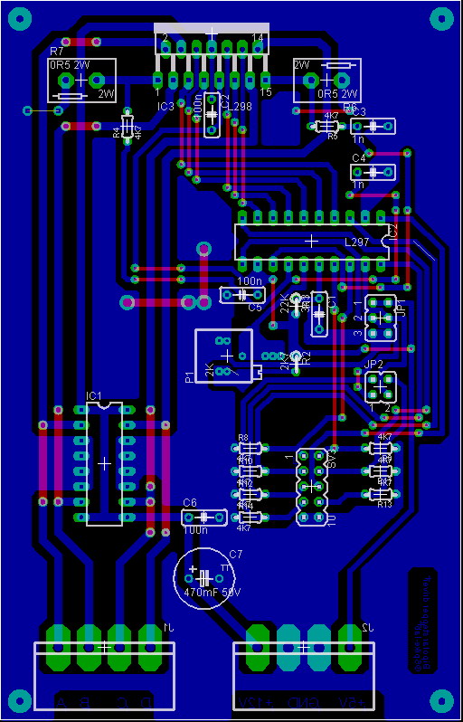

Размещение элементов:
Board.jpg (19049 просмотров) <a class='original' href='./download/file.php?id=2343&mode=view' target=_blank>Загрузить оригинал (146.82 КБ)</a>

Микросхема L297 сильно разгружает управляющий микроконтроллер, так как от него требуется только тактовая частота CLOCK (частота повторения шагов) и несколько статических сигналов: DIRECTION – направление (сигнал внутренне синхронизирован, переключать можно в любой момент), HALF/FULL – полушаговый/полношаговый режим, RESET – устанавливает фазы в исходное состояние (ABCD = 0101), ENABLE – разрешение работы микросхемы, V ref – опорное напряжение, которое задает пиковую величину тока при ШИМ-регулировании. Кроме того, имеется несколько дополнительных сигналов. Сигнал CONTROL задает режим работы ШИМ-регулятора. При его низком уровне ШИМ-регулирование происходит по выходам INH1, INH2, а при высоком – по выходам ABCD. SYNC – выход внутреннего тактового генератора ШИМ. Он служит для синхронизации работы нескольких микросхем. Также может быть использован как вход при тактировании от внешнего генератора. HOME – сигнал начального положения (ABCD = 0101). Он используется для синхронизации переключения режимов HALF/FULL. В зависимости от момента перехода в полношаговый режим микросхема может работать в режиме с одной включенной фазой или с двумя включенными фазами.

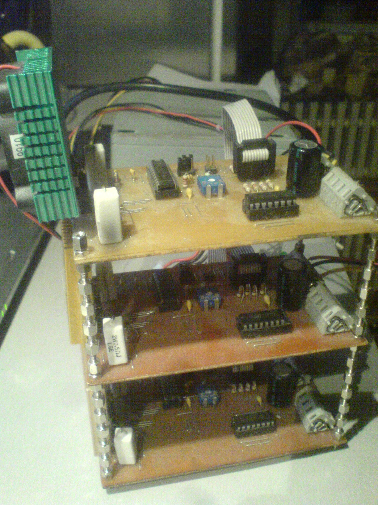

Этот драйвер был воспроизведен в трёх экземплярах, все три работают. Первый был с ошибками монтажа - два других заработали сразу. )ab(
В зависимости от двигателя крутит с частотой (шагов есстественно) до 1кГц (под нагрузкой, без пропусков). Питание драйвера от компьютерного БП (+5В и +12В).

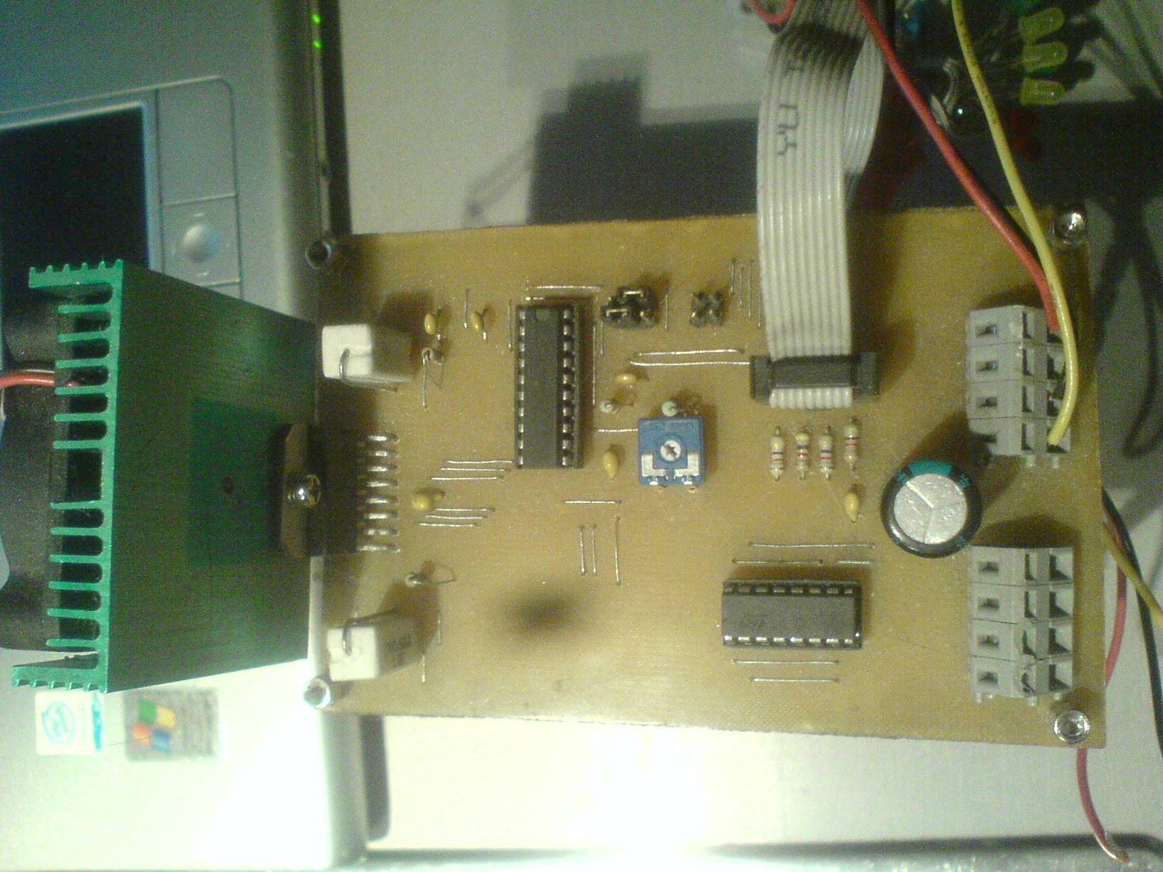

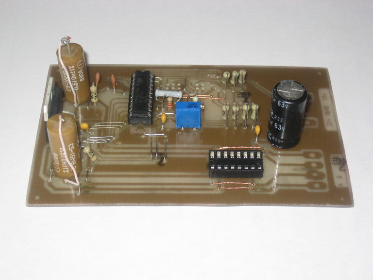

Вот как это выглядит вживую:
Плата (18880 просмотров) <a class='original' href='./download/file.php?id=2558&mode=view' target=_blank>Загрузить оригинал (253.97 КБ)</a>
Плата
а то тут некоторые сомневаться стали что ЛУТом сделать можно... да как два пальца )ab( - при том что до этого никогда ничего подобного не делал.
DSC05943.jpg (18873 просмотра) <a class='original' href='./download/file.php?id=2559&mode=view' target=_blank>Загрузить оригинал (590.84 КБ)</a>
DSC05944.JPG (18863 просмотра) <a class='original' href='./download/file.php?id=2560&mode=view' target=_blank>Загрузить оригинал (445.29 КБ)</a>

Здравствуйте, я работаю программистом (в смысле G,M,XYZ) )ab( , поэтому в электронике почти 0, а очень уж хочеться свой станочек. Вот и приглядел вашу схемку, очень уж понравилась за близость к даташиту и простоту, но немного не доганяю про подключение к LPT и связке между собой плат управления, как там шлейф подключен )ah( и джамперы какие и для чего. Нужна ли какая нибудь интерфейсная плата, с защитными резисторами или оптронами (нахватался в сети )ab( ) Может уже писали ткните меня носом. Спасибо.
spike
Сообщения: 326
Зарегистрирован: 08 фев 2010, 01:03
Репутация: 5
Re: Драйвер ШД на микросхемах L297+L298+L6210
Сообщение spike »
Приветствую!
Я тоже не электронщик... )ad( Поэтому сразу скажу, глубоких познаний о том что к чему и из-за чего, у меня нет )bk(
Подключение к порту предусмотрено стандартное: сигналы STEP и DIR, они же CLOCK и CW/CCW. Когда схему сочинял поначитался форумов - отсюда подтяжки..., еще, так как управлять изначально предполагалось своей программой была предусмотрена возможность программно управлять переключением шаг/полушаг (H/F), и на всякий случай режимом ШИМ (CNTL) (хрен знает зачем, но вобщем так... )ab( ). Джампер JP1 предназначен для ручного управления режимом шага и режимом ШИМ. Джампер JP2 позволяет блокировать управление от порта - тоже приблуда... хотя не совсем - при ручном управлении отключает подтяжки от H/F и CNTL. Связи между каналами нет, хотя тоже предусмотрен выход SYNC на шлейф - в даташите описано как делать синхронизацию, но, тут я опять можт чего-то не понимаю - не знаю зачем вообще она нужна...
Для подключения к РС я не использую никаких гальванических развязок, это наверное плохо, но вот так вот... )ab(. Подключение LPT-порта: на три канала (три привода) задействованы пины с 2-го по 9-й: у меня подключено так 2 - ENABLE; 3 - RESET; 4, 6, 8 - STEP; 5, 7, 9 - DIR, но это совершенно не принципиально - конфигурация порта в программе-контроллере может быть произвольной.
Вот вроде и все...

Подсмотрел тут отзывы на драйвер (т.е. на разводку) )ap( :
uropb ™ писал(а): ...
i_5616212_1247988818_82202_resize.jpg (18526 просмотров) <a class='original' href='./download/file.php?id=2593&mode=view' target=_blank>Загрузить оригинал (82.78 КБ)</a>
Впечатления:
1. Плата - ujdyj (особенно перемычки задолбали, на рисунке выделено место, где можно было бы вообще обойтись без перемычки, достаточно было повернуть кондёр на 90 градусов)
2. Задолбался я искать резюки 0,5 Ом 2 Вт, на радиорынке нашёл только Б/Ушные, штыри для JP1, JP2, SV3 и клеммники для выводов вообще не нашёл, про L6210 тупо забыл. Резисторы 4К7 заменил на 4К42, С7 на 470mF поставил не на 50В, а с запасом на 63В
3. Надо искать где-то радиаторы для L298N, а также контактные группы, шлейф и разъёмы для LPT/SV3
Повторюсь, для тех кто хочет улучшить плату найду разводку в Eagle..., логотипчики-то закрашивать совсем просто и не интересно... )ad(
Надеюсь напишет как работать будет...
