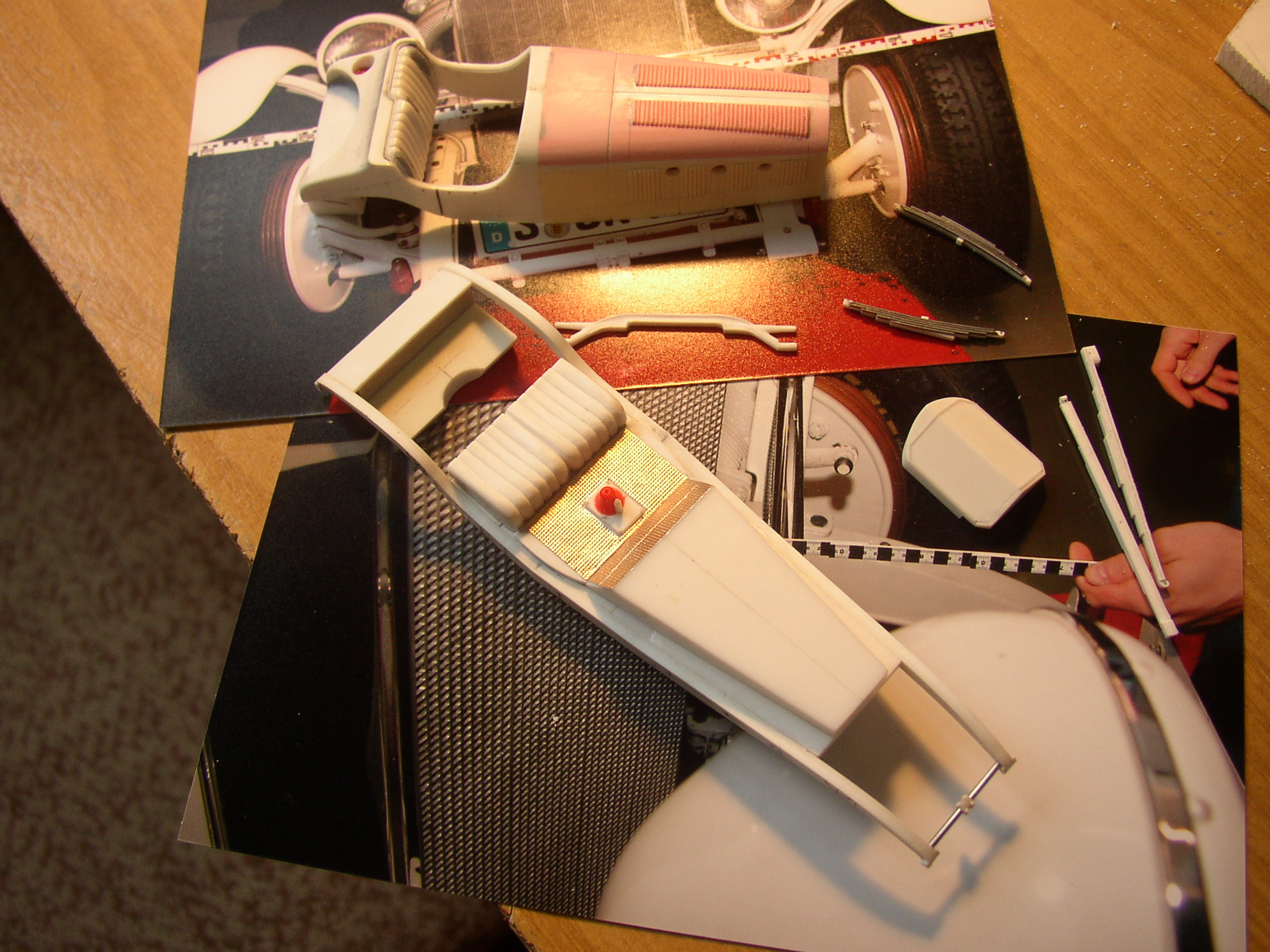

Коллега! :good: Только мои поменьше (1/43).

3Д:
MB.jpg (6034 просмотра) <a class='original' href='./download/file.php?id=20681&sid=2ce0ad021374469c35f64fc98f8bd063&mode=view' target=_blank>Загрузить оригинал (369.05 КБ)</a>
