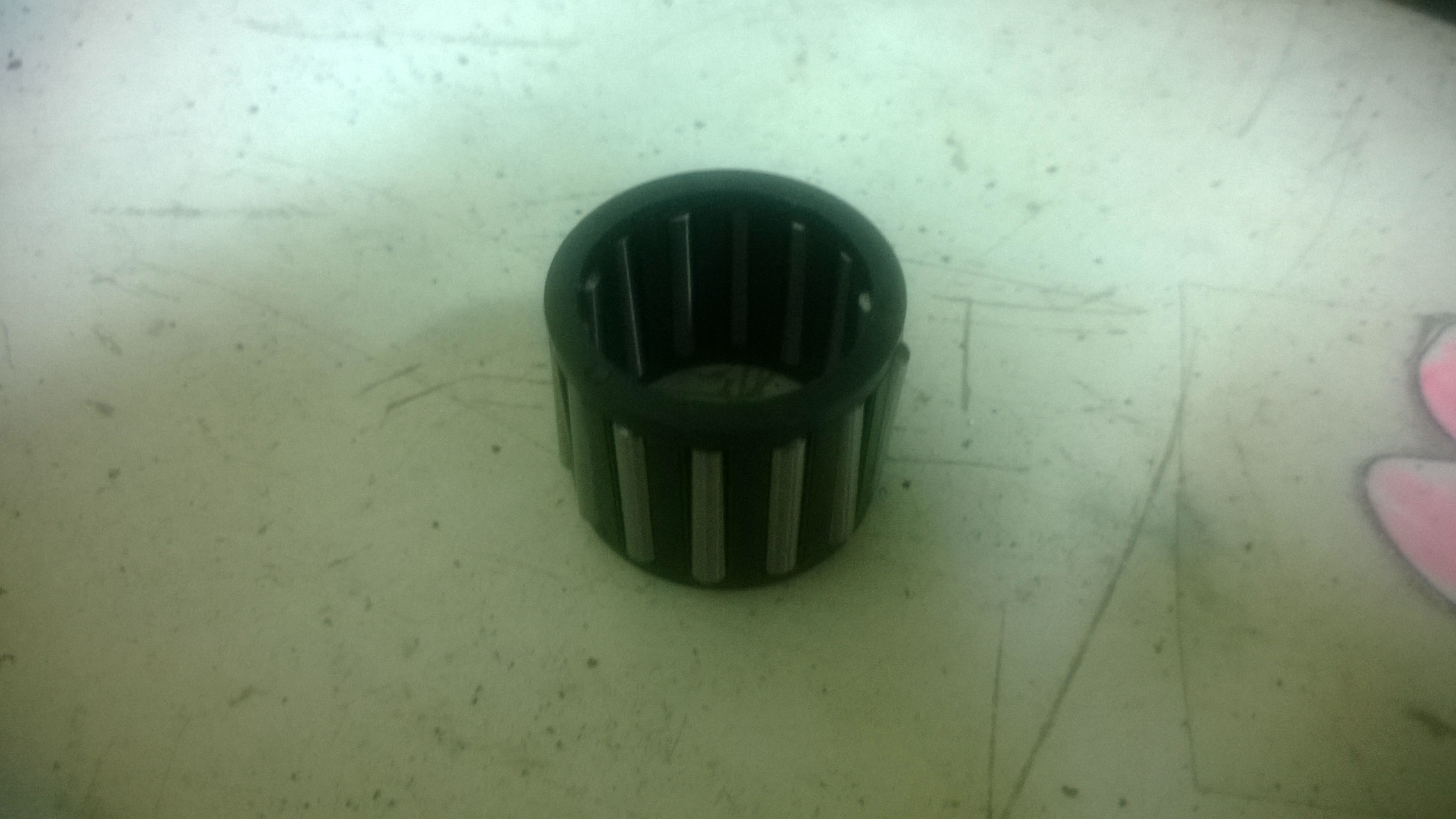

Купил на авторынке вот таких подшипников:
WP_20131102_007.jpg (3178 просмотров) <a class='original' href='./download/file.php?id=20438&mode=view' target=_blank>Загрузить оригинал (1.57 МБ)</a>
