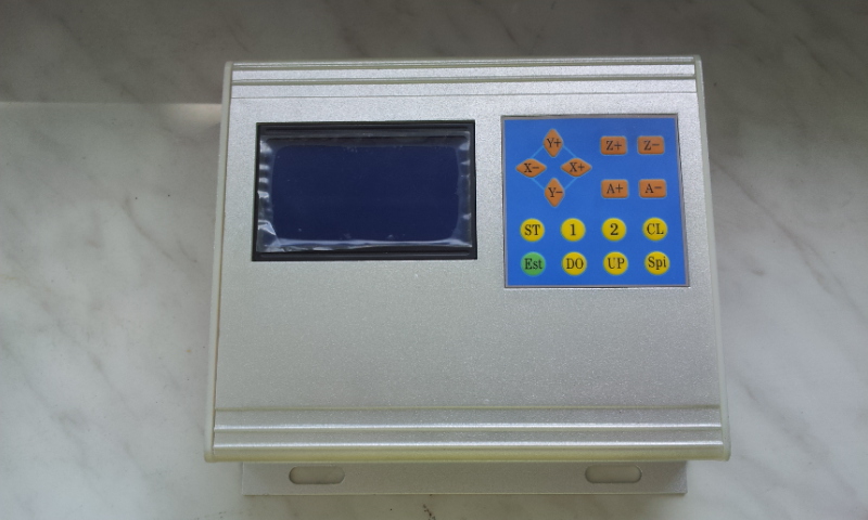

Плата на ТВ6600 наименование HY-TB4DV-T. С дисплеем и возможностью ручного управления.

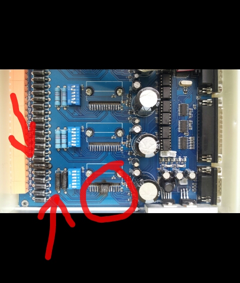

Проводил проверку оси Z (я собираю станок):все было нормально. При включенной плате выключил Mach и с самой платы вручную пустил ось Z. Пошел дым - выгорела ось Х.
Двигатель Z Nema34 stepper motor 85BYGH450B-004 6.5N-m(920oz-in) 113mm 3.5A , двигатели по х и у Nema 23 stepper motor 425oz-in,3A,2p были подключены. Питание 36 вольт 9А.
Сразу проверил на обрыв двигатели все ОК.
Возникает два вопроса:
1.С чем связано выгорание оси Х
2 Где приобрести комплектующие? Я так понял выгорела микруха два резистора и я не знаю на выходе видимо два диода.
В маркировке я не очень разбираюсь.

konstantinshr писал(а):подскажите что могло привести к такой поломке (во избежание повторения). Кз точно не было.
Ну, я уже писал - наиболее вероятно - кратковременный обрыв подключения (клемму пошевелил и привет).
Но это только в том случае, если к каналу был подключен мотор.
konstantinshr писал(а):Да и задымилось после отключения Mach. Соответственно токов на удержания не было
Когда Mach3 отключен - на пинах LPT может быть все, что угодно, и они могут менять свое состояние. Так что про ток удержания - неверный вывод.
Вообще - я почти все вероятные причины перечислил ранее.
michael-yurov писал(а):Причина, скорее всего в некачественном подключении.
Или произошел кратковременный обрыв в подключении одной из обмоток мотора в то время, когда драйвер был включен, или наоборот - КЗ.
Еще замечу, что для такого драйвера/контроллера 3,5 A и 36 В - это много. Хотя производитель и считает это допустимым.
Могло сгореть при резком торможении мотора, т.к. в этот момент мотор вырабатывает электроэнергию и из за этого возрастает напряжение питания.
А т.к. предельно допустимое 40 45 В - то могло и из за этого сгореть.

По Вашему совету выпаял сгоревшие детали и ось Х кинул на свободную пока ось А.
Но тут пошли новые приключения. Ось х и z движется нормально а вот У выделывается. При нажатии курсора начинает движение а потом в процессе движения (курсор не отпускаю) самопроизвольно меняет направление движения. И так может ездить туда сюда несколько раз. После полного обосточивания-перезапуска может нормально доехать до конца, а может вообще не сдвинуться.
Возможно такое если не хватает мощности источника питания. У меня стоит 350Ват 36В. по расчету в мануале вроде не хватет пару ампер.

konstantinshr писал(а):Ось х и z движется нормально а вот У выделывается. При нажатии курсора начинает движение а потом в процессе движения (курсор не отпускаю) самопроизвольно меняет направление движения. И так может ездить туда сюда несколько раз. После полного обосточивания-перезапуска может нормально доехать до конца, а может вообще не сдвинуться.
Скорее всего проблема в контакте пина упрвляющего направлением.
Попробуйте просто пошевелить, переподключить провода, затянуть винты.
Может быть и электрическая проблема, но он маловероятна.
Еще можно на отключенном "контроллере" выдернуть из панелек и вставить обратно оптопары.
konstantinshr писал(а):Возможно такое если не хватает мощности источника питания. У меня стоит 350Ват 36В. по расчету в мануале вроде не хватет пару ампер.
Нет, это точно не при чем. Мощности в 350 Вт при невысоких скоростях должно быть достаточно.
Если бы мощности не хватало - блок питания защелкал бы или совсем отключился бы.

Причина где то в контролере. У него как то все оси взаимосвязаны. Я случайно нажал на неработающую (сгоревшую) ось х на самом контролере (управление с контролера вручную) так слегка загудела ось z.
Я уже пробовал - поменял местами х и у. Так как и ожидал проблема стала с осью х. Поменял обратно местами а проблема осталась на оси х. Обесточил контролер и после включения все заработало. Но через какое то время ось у опять стала самопроизвольно менять направление движения. При ручном управлении с контролера х и z ездут а у тодько гудит. С Macha у иногда стоит иногда сама ездит туда сюда.
Может действително надо "сильнее" отключить сгоревшую ось.
Re: TB6600 причина выгорания/ремонт
А что там с оптопарами - выдернуть, да воткнуть обратно. Вдруг, контакт плохой?
Может быть какой-то конфликт ручного управления и от LPT?
Может быть этот как-то неграмотно реализовано?
По идее оси / каналы вообще никакой связи друг с другом не имеют, кроме питания.
Про "поменял местами" я не понимаю - что именно поменяли.
Вы микросхему сгоревшей оси выпаяли?, дорожки нигде не замыкаются?
Если выпаяно аккуратно и полностью - никаких проблем из за этого возникнуть не может.

История продолжается.....
Пришли заказанные на ebay микросхемы резисторы и диоды. Местные мастера отказались браться за ремонт - пришлось паять самому.
Вроде получилось. Все заработало. Я аж вдохновился МОГЁМ, но не тут то было.
Через несколько дней ось х начала опять ехать только в одну сорону а ось у стала двигаться очень медленно и потом вообще встала. Теперь и ось х остановилась. Диоды индикации осей при нажатии переезда горят еле еле. Оптопары повытаскивал и поменял местами никакого результата.
Могут ли сгореть оптопары?
И может ли копьютор быть тому причиной?
Буду благодарен за помощь. Уже всю голову сломал.
