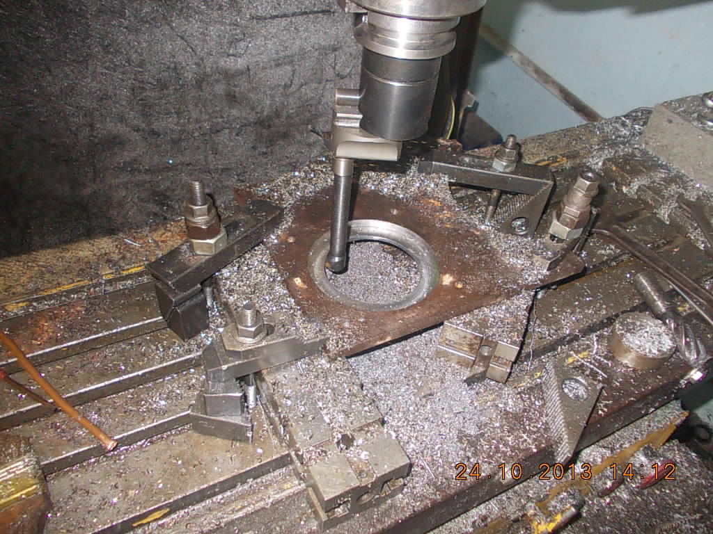

Изготовление крепления мотора:
Привязываемся к центру
DSCN2135.JPG (7543 просмотра) <a class='original' href='./download/file.php?id=20100&mode=view' target=_blank>Загрузить оригинал (253.05 КБ)</a>
Сверху кладем нужный кусок металла и прижимаем. Сверлим отверстие под болты
DSCN2138.JPG (7543 просмотра) <a class='original' href='./download/file.php?id=20101&mode=view' target=_blank>Загрузить оригинал (265.3 КБ)</a>
Фрезеруем
DSCN2144.JPG (7543 просмотра) <a class='original' href='./download/file.php?id=20102&mode=view' target=_blank>Загрузить оригинал (252.95 КБ)</a>
вырезаем по контуру
DSCN2146.JPG (7543 просмотра) <a class='original' href='./download/file.php?id=20103&mode=view' target=_blank>Загрузить оригинал (255.43 КБ)</a>
Растачиваем точно в размер под плотную посадку
DSCN2147.JPG (7543 просмотра) <a class='original' href='./download/file.php?id=20104&mode=view' target=_blank>Загрузить оригинал (257.16 КБ)</a>
кусок толстостенной трубы выточенный но токарном
DSCN2148.JPG (7543 просмотра) <a class='original' href='./download/file.php?id=20105&mode=view' target=_blank>Загрузить оригинал (250.32 КБ)</a>

Re: Восстановление токарного 16К20Т1 ЧПУ
хороший отчет, для себя подчерпнул несколько моментов (я же самоучка) :good:
только не понял почему такой шов, боялся прожечь трубу? вроде толстая, подсушиваешь электроды на обогревателе (со спиралями, хотя у вас наверно влажность то поменьше, у нас сушить приходится, если надо красиво и под давление), амперов так от 100 до 180 и банзай ;) (жалко нет смайлика чтоб шашкой махал :hehehe: )
и не понял на чем делалось, чпу или ручном с DRO? или на чпу вручную? (самый нелюбимый мной вариант, нагрузка на фрезу то не чувствуется)
NightV писал(а):только не понял почему такой шов, боялся прожечь трубу?
шлак не отбит.
NightV писал(а):амперов так от 100 до 180 и банзай
варить пришлось на малом токе, автоклав работает, а это нагрузка 12квт, а тут еще сварку и все от одной фазы
NightV писал(а):и не понял на чем делалось, чпу или ручном с DRO? или на чпу вручную?
и на ЧПУ и на DRO. Расточку, поиск центра Ренишоу делаю по DRO, есть люфты винтов, потому точные работы только ручками. На ЧПУ делаю до 0,2мм с первого раза, если нужно можно и поточнее но менять размеры фрезы и тд..
NightV писал(а):самый нелюбимый мной вариант, нагрузка на фрезу то не чувствуется)
фрезой 8мм грызу сталюку 12мм, бывало и 20мм и это за один проход. На ЧПУ не чувствуется нагрузка ручками по проще буде. Когда на ЧПУ, смотрю на частотник как шпиндель нагружен.
К фрезерному как то привык, то что можно на токарке сделать на фрезерном делаю. Не знаю как буду на ЧПУ токарке :freak: Что то все не привыкну где у токарки Х и Z :hehehe:
А сегодня брат еще добавил: я ему типо мотор ставлю на продольную, а он продольная относительно чего заготовки или оператора :thinking:

Lexxa писал(а):на картинке с фланцами не увидел способа совмещения осей вращения.
все по центрам делал.

aftaev писал(а):На ЧПУ делаю до 0,2мм с первого раза, если нужно можно и поточнее но менять размеры фрезы и тд..
я первую детальку прогоняю с чуть завышеным радиусом фрезы, а потом не снимая детали мерю что надо и что получилось, корректирую и поехали по новой,
в 1 из 3 случаев удатся поймать до 2-3 сотки, со второго захода, почти все фрезы с переточки, приходится мудохатся :?
NightV писал(а):это у тебя дома что-ли все?
производство сделано в частном доме.
NightV писал(а):но видно даже со шлаком, что ток маленький был, ну уж очень маленький. проделал такую работу и не мог потерпеть со сваркой? обидно будет если окажется "слабым звеном"
нормально будет 100%
NightV писал(а):я первую детальку прогоняю с чуть завышеным радиусом фрезы, а потом не снимая детали мерю что надо и что получилось, корректирую и поехали по новой,
когда в винтах люфты, то круг не будет кругом, будет малость овальным. Точные отверстия на ЧПУ станках растачивают расточной.
