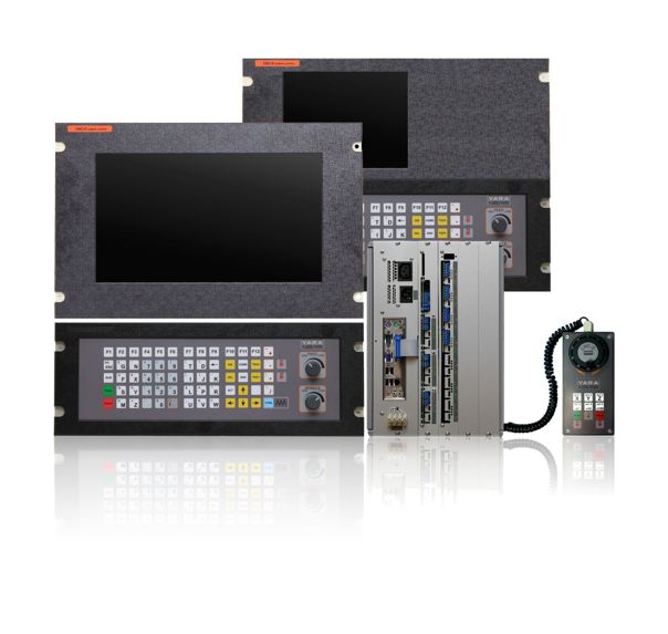

Ремонт и восстановление станков с заменой ЧПУ на "CNC-D" .
ЧПУ (111013)small.jpg (5843 просмотра) <a class='original' href='./download/file.php?id=19917&sid=942d75377789e4e5453694ab8d6b0fe6&mode=view' target=_blank>Загрузить оригинал (38.43 КБ)</a>
http://WWW.CNC-D.COM.UA
Универсальная система для модернизации станков с ЧПУ ( CNC ) и ремонта станков с ЧПУ.
Предназначена для управления любым оборудованием с системами ЧПУ (фрезерные, токарные, эрозионные, координатно-пробивные пресса, деревообрабатывающие станки, обрабатывающие центры и т.д.).
Основные характеристики:
Тип датчиков индуктосин (круговой и линейный) , резольвер/ВТМ, сельсин, энкодер (круговой), оптические линейки
Тип приводов аналоговые, цифровые, шаговые
Количество осей координат до 64
Количество сигналов входов-выходов 280/280 (Вход - 3-220В постоянного или переменного тока, выход - контакт реле (до 220В 1А)
Возможность загружать/сохранять программы на USB-FLASH есть
Графическая прорисовка траектории движения инструмента на экране РС есть
G-коды G0, G1, G2, G3, G90, G91, G17, G18, G19, G40, G41, G42, G4 и т.д.
Параметрическое программирование есть
Редактируемая библиотека процедур есть
Русскоязычный интерфейс есть
Расстояние до пульта управления 2-100м
Стоимость ЧПУ серии ECO - от 16000 грн.
Доставка - курьерской почтой. Любая форма оплаты.

Система на MS-DOS, с поддержкой USB флэшек. Жесткий тайминг, обмен с портами... Это не совсем для хобби.
В основном ремонтируется проф. металлообрабатывающее и деревообрабатывающее оборудование. Альтернатива WL, NC1.., FMS и т.д.
2000 USD - контроллер и ПО. нужен комп для работы.
версия PRO (c проф. пультом , клавой и т.д. как на фото) ~ 2500 USD

Вообще рабочая станция универсальная. Пульт с монитором и спец. ЧПУ-шной клавой можно купить за 370 USD. Потом это все подключить к компу с МАЧ или EMC и будет промышленная ЧПУ (кому нравиться).

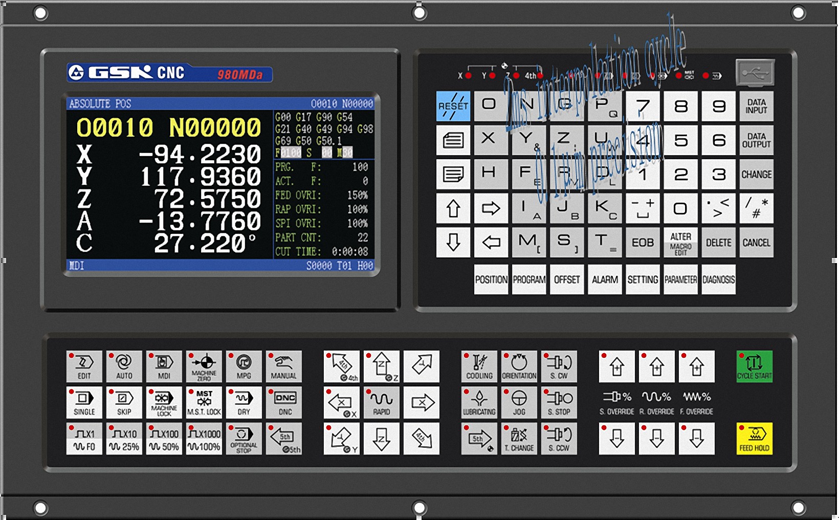

Для сравнения - вот совершенно приличный контроллер:
458851353679430.jpg (5803 просмотра) <a class='original' href='./download/file.php?id=19922&sid=942d75377789e4e5453694ab8d6b0fe6&mode=view' target=_blank>Загрузить оригинал (446.85 КБ)</a>
http://gsk.com.cn/english/productinfo.asp?Productid=18
Стоит дешевле, и удовлетворяет самым взыскательным требованиям.
Но у последнего подробные данные у производителя есть, и там расписаны все технические возможности.

michael-yurov писал(а):Стоит дешевле, и удовлетворяет самым взыскательным требованиям.
michael-yurov писал(а):Как обстоят дела с LookAhead, и S-образным профилем ускорения?

GSK имеет выход STEP/DIR за такие деньги. А эта ЧПУ - +-10В, плюс обработка датчиков ВТМ, сельсин, индуктосин, энкодер. GSK на эти функции тоже немало стоит. Плюс привязать ее нужно уметь. А в общем не вопрос, GSK - нормальная ЧПУ.
Хотя в прошлом году мне называли в Украине такие цены: GSK980 41/36 - 22592грн. gsk983 3 оси 33984грн. так что совсем не 2000 usd :)
Информация на сайте обновляется. Сейчас переходим на экраны 8". Будут чертежи - выложу. глубина пульта с монитором и клавой - 50мм.

А GSK стоит около $1600, если покупать у производителя, а не в Украине.
Картинки бы покрупнее посмотреть, и внешний вид интерфейса интересен (насколько он удобен для непосвященного покупателя).
