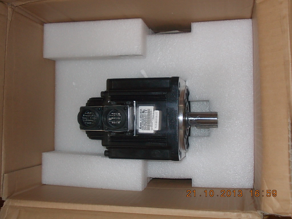

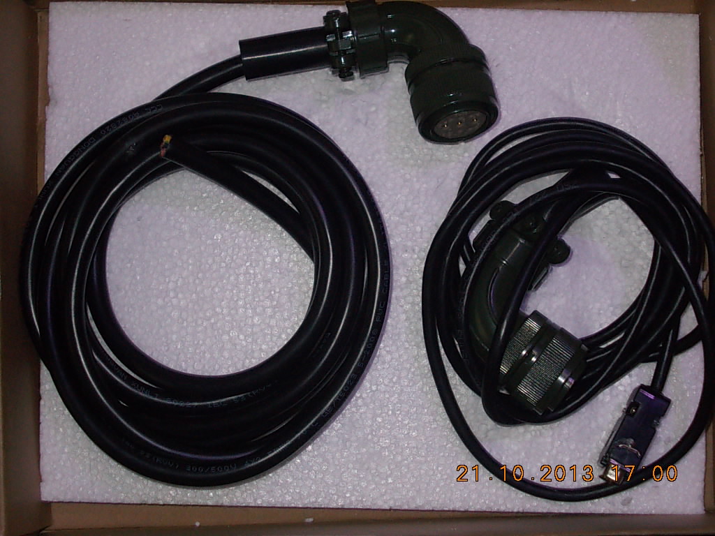

Пришел мотор Delta 0,9квт 8.5Nm 1000 об/мин + кабеля по 3м
Все очень, очень хорошо упаковано. Толщина упаковки примерно 100мм :good: Мотор наверно с крыши если сбросить в такой упаковке целым останется :roll:

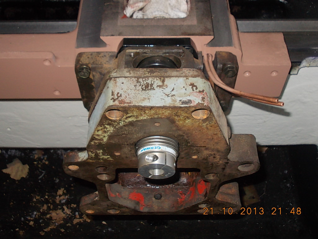

С мотором стало проще думать как его ставить :wtf:
Где нужно фрезернули под трубки автосмазки.
DSCN2126.JPG (6509 просмотров) <a class='original' href='./download/file.php?id=19944&mode=view' target=_blank>Загрузить оригинал (250.92 КБ)</a>
Думкаем дальше как мотор вешать :thinking:
DSCN2128.JPG (6509 просмотров) <a class='original' href='./download/file.php?id=19945&mode=view' target=_blank>Загрузить оригинал (231.63 КБ)</a>
