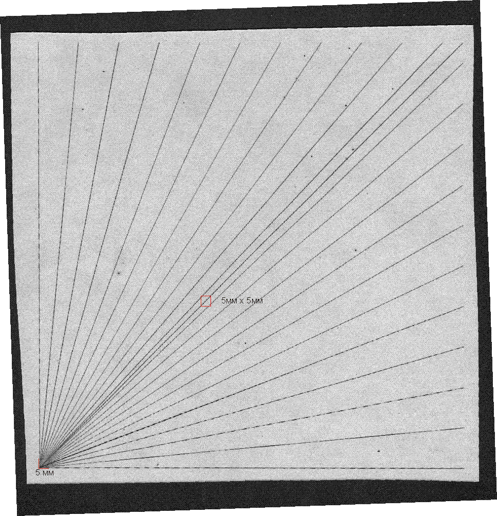

2cme писал(а):gendos выжги dxf что во вложении.
Выжег твой dxf . Скан могу сделать только в после выходных.
Пока опешу результат словами.
Выжигал на двух скоростях 1000 мм/мин и 8000 мм/мин
На меньшей скорости ступеньки почти совсем не видно(она меньше толщины линии )
На большой ступенька такая же как на скане который я раньше выкладывал(только меняется от направления движения
меньше-больше)
Прихожу к выводу что это все таки от вибрации(ремня или держателя головы лазера)
Конструкция портала достаточно жесткая(рельсы профильные 15 и каретки ,алюминиевый бокс 60х40х3 мм)
Хочу еще сегодня попробовать микрошаг 1/16

Вот результат теста на скорости 1000 мм/мин и 8000мм/мин
core_xy_text скорость 1000мм.мин.gif (4148 просмотров) <a class='original' href='./download/file.php?id=19912&mode=view' target=_blank>Загрузить оригинал (117.64 КБ)</a>
core_xy_text скорость 8000мм.мин.gif (4148 просмотров) <a class='original' href='./download/file.php?id=19913&mode=view' target=_blank>Загрузить оригинал (412.25 КБ)</a>
Re: CoreXY + LinuxCNC (PopFab).
Сохраняй скан в jpg, в gif очень мало цветов стоит...
А ступеньки только на диагональной черте? На ней же только 1 двигатель работает....
Наверное тогда действительно из-за ремней...

gendos какой диаметр зубчатых шестерней, шаг зубчатого ремня и шаг двигателей?
p.s.
Nick писал(а):Сохраняй скан в jpg, в gif очень мало цветов стоит...
отсканируйте пожалуйста с большим разрешением и сохраните изображение в jpeg или png формате.

Диаметр шкива шаговика 16мм шаг ремня 2,5мм(ширина10мм) ремень полиуретановый с металлокордом.
Двигатель 1.8 градусов на шаг, микрошаг 1/8(или 1/10 ) точно не помню.
Почему еще есть подозрение на вибрацию от ремней. Когда делал микрошаг к 1/2 ремень прыгал как прыгалка.
Было видно очень хорошо.Хотя натянут был достаточно сильно.
Позже выложу качественные сканы.
В планах попробовать микрошаг 1/16 ,натянуть сильнее ремни и сделать прочнее крепление головы.

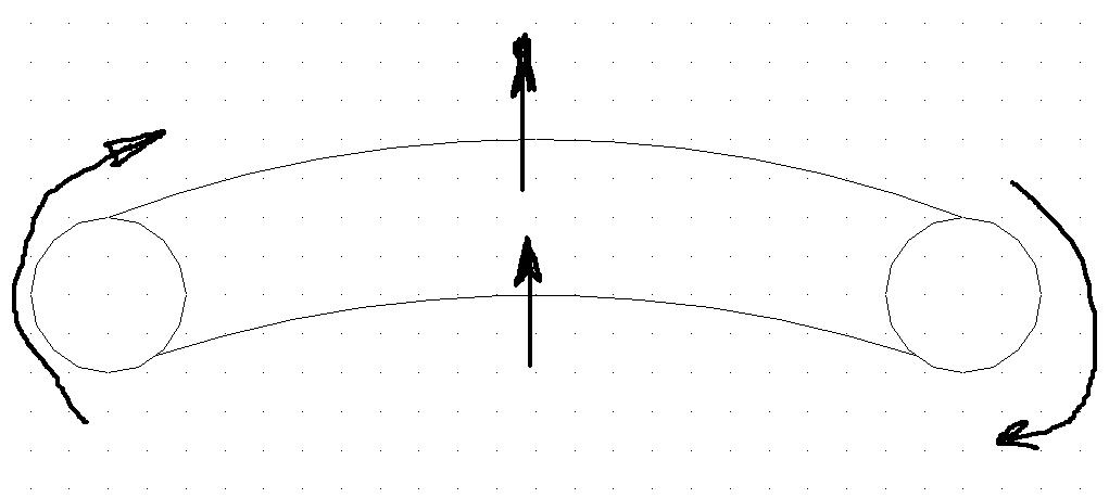

А практически есть такой эффект при работе с ремнями:
remni.JPG (4104 просмотра) <a class='original' href='./download/file.php?id=19962&mode=view' target=_blank>Загрузить оригинал (34.06 КБ)</a>
Соотвественно на больших скоростях он проявляется больше, т.к. при этом модули сил больше.

Сообщение gendos »
Смущает только то что при движении портала меняется точка опоры у ремня(то есть как бы изменяется его длинна)
но при этом колебания (ступенька на скане ) равномерна по всей длине( то есть не видно участков резонанса).
А может это математика кинематики не успевает вычислять шаги для двигателей?
Или все таки микрошаг не повышает дискретность перемещений в пределах шага двигателя ?

gendos писал(а):Смущает только то что при движении портала меняется точка опоры у ремня(то есть как бы изменяется его длинна)
Значение ступеньки одинаково для линий расположенных в тесте под разным углом?
В этой систем колебания ремня присутсвуют только когда ускорение не равно 0, причём это затухающие колебания. Соотвественно они будут видны вначале и в конце линии.

Сообщение gendos »
Нет я сейчас рассматриваю движение по одной линии от начала до конца .Длинна ремня ведь меняется,
а на линии изменений нет ?

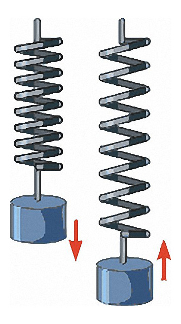

График линейный, и растяжение ремня прямо пропорционально усилию. Т.е. постоянное дополнительное усилие никак не повлияет на резонансные колебания вдоль! ремня.
Поперек - да, частота колебаний изменится, не спорю. а вдоль - нет.
Можно представить пружину с грузом (вертикальный маятник). Если увеличить нагрузку - частота вертикальных колебаний не изменится, а вот пружина будет натянута сильнее, и частота ее поперечных вибраций возрастет.

Сообщение 2cme »
michael-yurov писал(а): Можно представить пружину с грузом (вертикальный маятник). Если увеличить нагрузку - частота вертикальных колебаний не изменится, а вот пружина будет натянута сильнее, и частота ее поперечных вибраций возрастет.
Правильно, но при этом амплитуда колебаний значительно возрастёт. А применительно к ремню, этого сравнения с грузиком, при большем натяжении ремня амплитуда колебания ремня уменьшится, это при условии что ремень не растянется.
