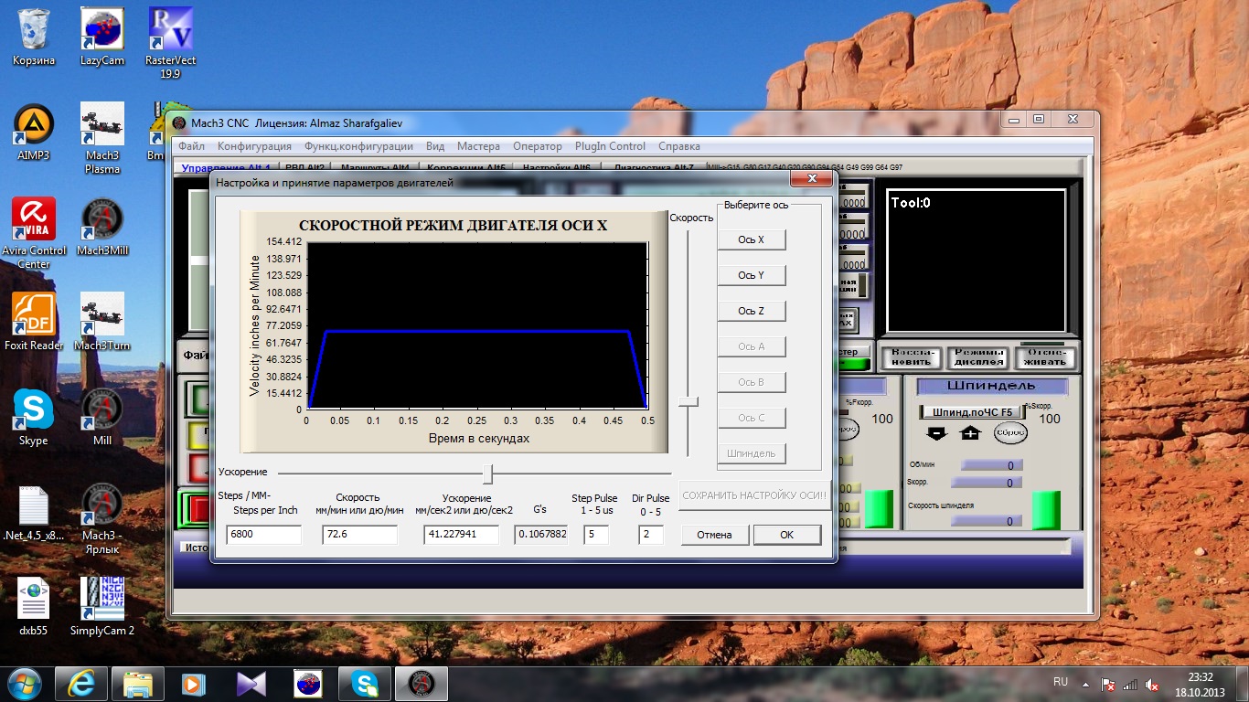

Уважаемые, форумчане-специ в чпу.
Я новичок в данном виде. Собрал 3-x осевой станок со следующим оборудованием:
- движки шаговые биполярники ST57-76;
- драйвера Yako YKC2608M-H;
- плата DXB-55
программа MACH-3 комп с 7 виндой.
Ранее проблема была с направлением, но благодаря нашим форумчанам все разрешилось. Теперь возникла новая проблема. Прошу помощи.
При ручном передвижении слышно "иногда" какое-то потрескивание.
При выполнении программ, при работе более 5 минут, двигатель который более нагружен на переезды (в основном ось х) греется.
Настройку двигателей выставлял по инструкции с расчетом шагов. получились следующие данные во вложении.
Перемещал ползунки по ускорение и скорости, но проблема с нагревом не исчезает.
Может что, подскажите?
настройки.jpg (3628 просмотров) <a class='original' href='./download/file.php?id=19807&sid=da1c81f4fafd23b7fb06d1b8774547cf&mode=view' target=_blank>Загрузить оригинал (369.55 КБ)</a>

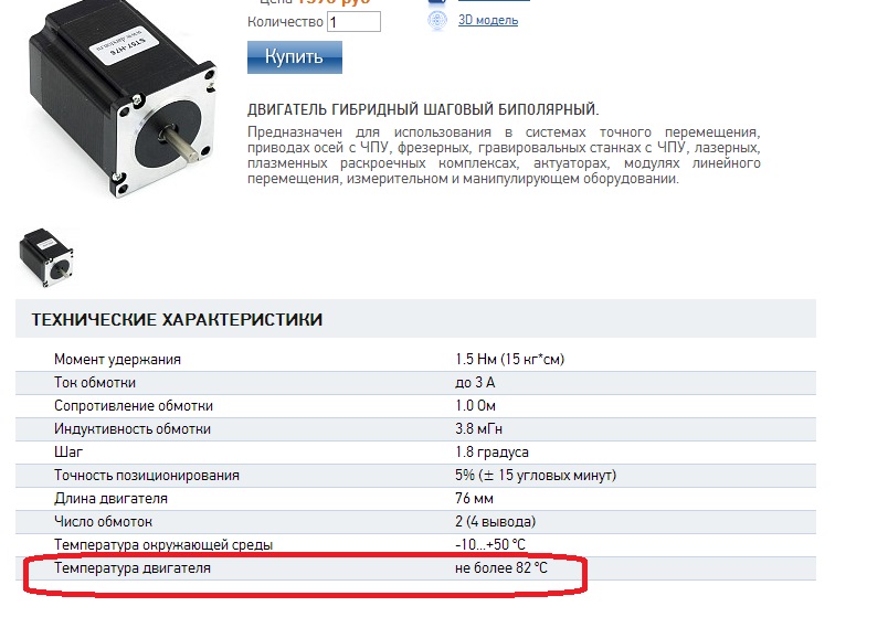

Сообщения: 34042
Re: Греются двигателя
almaz писал(а):программа MACH-3 комп с 7 виндой.
это не причем
almaz писал(а):При выполнении программ, при работе более 5 минут, двигатель который более нагружен на переезды (в основном ось х) греется.
до какой температуры?
*Температура измеряется термометром/пирометром и тд, в градусах Цельсия, но не пальцами и руками :D

Извиняюсь надо было сразу написать, измерил тепловизором +45 С при температуре окружающей среды +16 С

это нормально для шаговых двигателей
Сообщения: 34042
almaz писал(а):Извиняюсь надо было сразу написать, измерил тепловизором +45 С при температуре окружающей среды +16 С
123.JPG (3618 просмотров) <a class='original' href='./download/file.php?id=19809&sid=da1c81f4fafd23b7fb06d1b8774547cf&mode=view' target=_blank>Загрузить оригинал (111.01 КБ)</a>

В двигателях есть катушки, катушки сделаны из провода, провод обладает сопротивлением, выделяется энергия ввиде тепла, а т.к. токи протекают высоки -> энергии много, и соответсвенно ощутимо греются.

Понял, спасибо. Честно говоря в моем паспорте на этот двигатель данной строчки не было.
