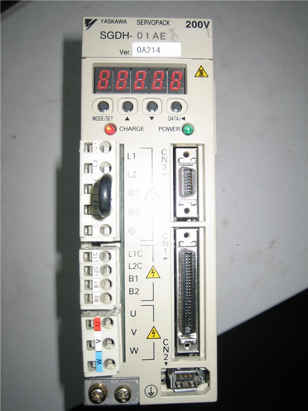

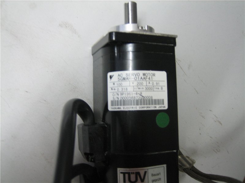

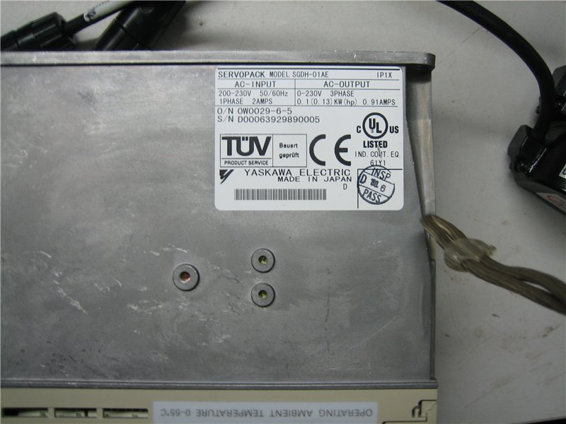

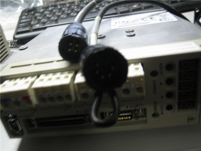

Здравствуйте,
Купил 3 сервопака yaskawa SGDH-01AE и 3 сервомотора yaskawa sgmah-01aaf41. Пришли они без соединительных кабелей.
Вот фото.
Первое что с ними надо сделать это подключить, но нет соединительных кабелей. Из чего сделать соединительные кабели и как? могут ли они работать через step/dir (плата от purelogic plc4x-g2)? настраивать(как будет кабель) через sigmawin?

я читал тему(как настроить через сигмавин я понял) . я не понимаю как спаять кабель, соединяющий энкодер и сервопак, кабель соединяющий сервопак и комп, и еще сервопак и плату упраления, либо я невнимательно читал(ткните носом)

На сайте яскавы есть документация по кабелям. Понадобятся разъемы. Ну для начала можно просто срезать разъем мотора и подключить провода, а энкодер воткнуть прямо в сервопак.

ок все нашел, главный вопрос где достать разъемы под 1cn 2cn 3cn(и цена тоже немаловажна)?

CN1. CN3 это простые SCSI разъемы. посчитай количество выводов и купи. стоят копейки.

большое спасибо, нашел разъемы cn1 и cn2, а cn3(14пин) в России нет, намного сложнее будет его настраивать через панельку? или все таки надо искать разъем, чтоб настроить через сигмавин?
Re: как подключить и настроить servopacks Yaskawa?
Evgeniy1 писал(а):нашел разъемы cn1 и cn2, а cn3(14пин) в России нет,
мне их с России высылали и там же заказывали в ЧипДипе если не ошибаюсь. UAVpilot должен быть в курсе он их где то покупал для себя.
Evgeniy1 писал(а): намного сложнее будет его настраивать через панельку?
Малость помучиться придется. Через комп есть функция автонастройки, запустил серва стол подергала и почти все настроено. Возможно эта функция есть через панельку.
Evgeniy1 писал(а):или все таки надо искать разъем, чтоб настроить через сигмавин?
можно разобрать корпус и припаять 3 проводка :)
