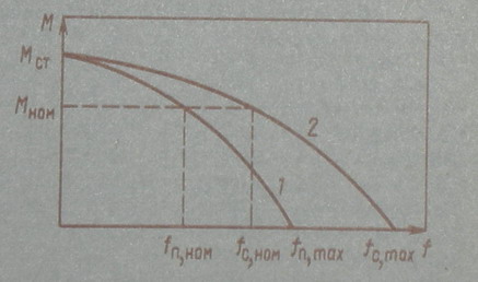

Цитирую справочник по электрическим машинам И.П. Копылова и Б.К. Клокова:
2.jpg (3436 просмотров) <a class='original' href='./download/file.php?id=2379&mode=view' target=_blank>Загрузить оригинал (34.62 КБ)</a>
Основными характеристиками ШД являются предельная динамическая и предельная механическая характеристики (см.рис), которые выражают взаимосвязь между приемистостью и крутящим моментом ШД. По предельной динамической характеристике (кривая 1) определяется наибольшая частота следования импульсов, которую двигатель способен синхронно отрабатывать из состояния фиксированной стоянки под током без потерь информации. Вся область, ограниченная кривой 1 и осями координат, соответствует множеству возможных сочетаний статического и инерционного моментов нагрузки и приемистости ШД.
Кривая 2 ограничивает область значений момента и частоты управляющих импульсов, в которых ШД сохраняет способность синхронной обработки шагов при условии плавного изменения частоты управления выше значений, ограниченных кривой 1.
С целью увеличения приемистости ШД применяются методы форсирования нарастания тока в обмотках ШД.
