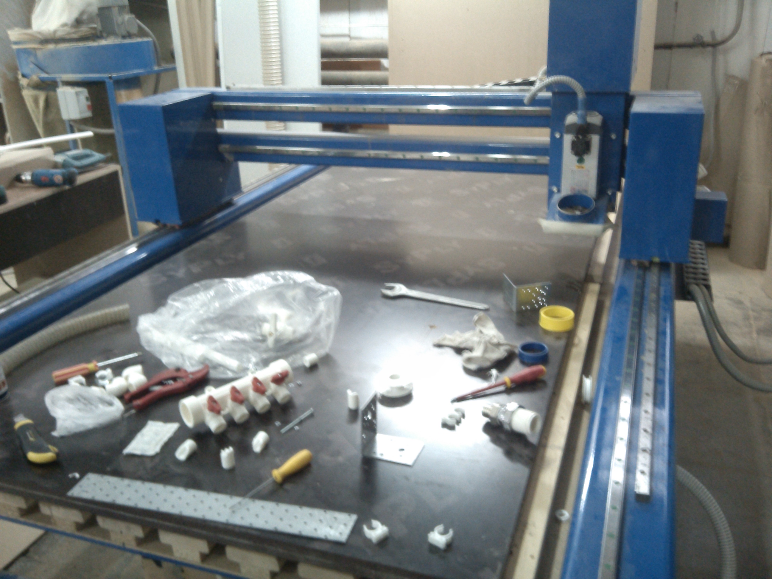

По заказу одного из клиентов сделали на его станке растровый вакуумный стол вместо березового "Т-слот" :hehehe:
Начали с того, что сунули два листа "финской" фанеры в калибр, сняли верхний слой с одной стороны и склеили их в гидравлическом прессе.

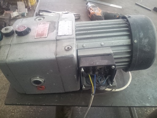

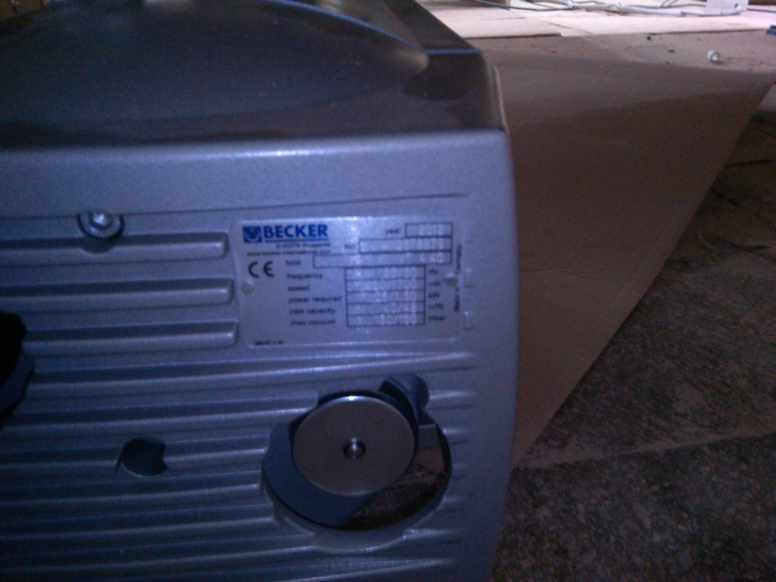

Был приобретен ваккумный насос. Не что-то там, а Becker. :)
becker.jpg (6648 просмотров) <a class='original' href='./download/file.php?id=19588&mode=view' target=_blank>Загрузить оригинал (858.78 КБ)</a>

Изготовлена разводка из полипропилена
razvodka 1.jpg (6648 просмотров) <a class='original' href='./download/file.php?id=19590&mode=view' target=_blank>Загрузить оригинал (1005.04 КБ)</a>
razvodka.jpg (6648 просмотров) <a class='original' href='./download/file.php?id=19591&mode=view' target=_blank>Загрузить оригинал (910.77 КБ)</a>

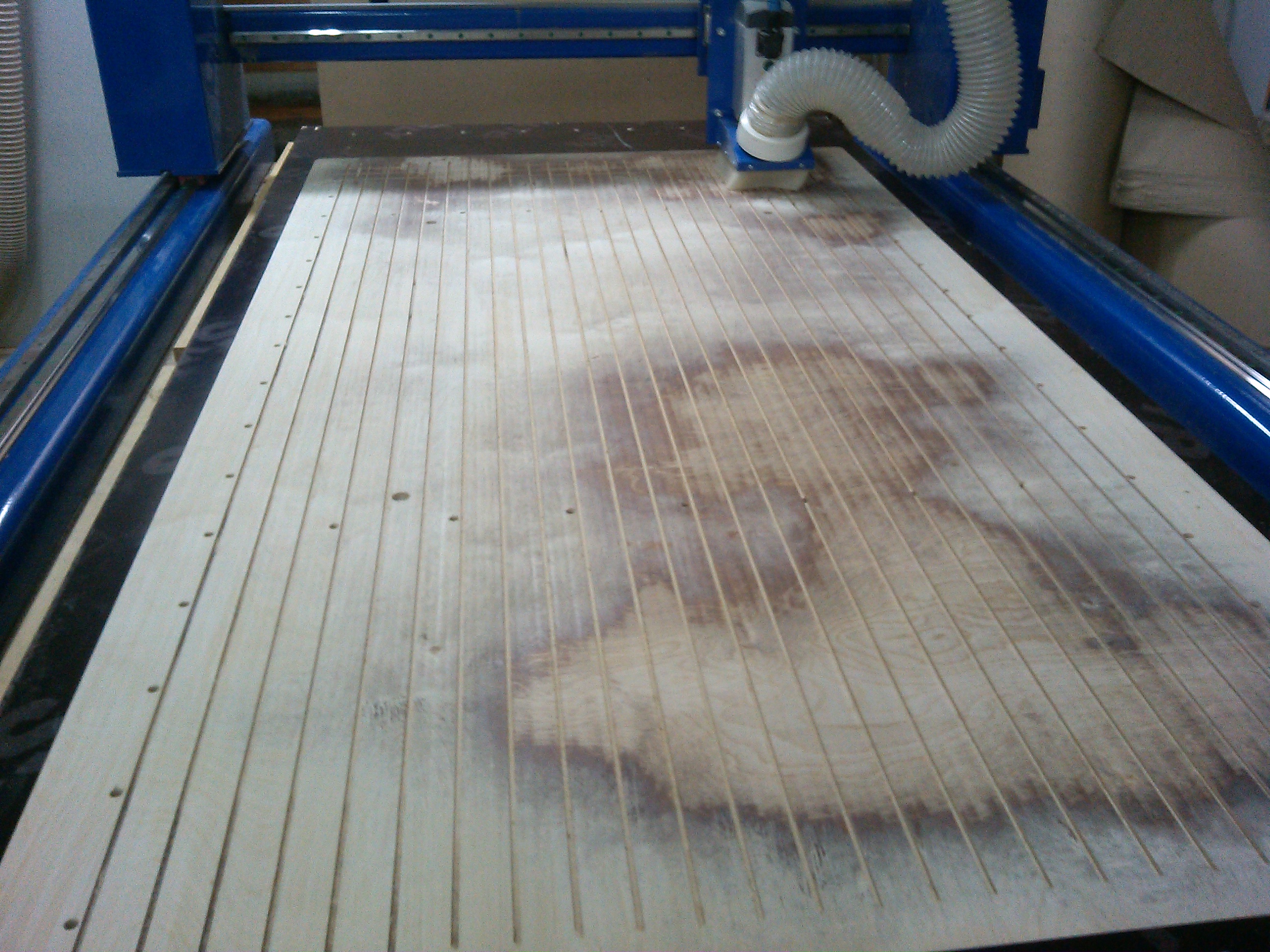

Ну а далее стол был закреплен и началась обработка. Сначала по плоскости, потом растры. В общем, на всю обработку на ЧПУ потратилось 2.5 часа времени.
obr2.jpg (6648 просмотров) <a class='original' href='./download/file.php?id=19593&mode=view' target=_blank>Загрузить оригинал (1.13 МБ)</a>
obr3.jpg (6648 просмотров) <a class='original' href='./download/file.php?id=19594&mode=view' target=_blank>Загрузить оригинал (1.67 МБ)</a>
А затем все было намазано лаком.
obr4.jpg (6648 просмотров) <a class='original' href='./download/file.php?id=19595&mode=view' target=_blank>Загрузить оригинал (1.89 МБ)</a>
Клиент остался доволен, теперь скорось производства вырастет. Ну а Я получил такой специфический опыт :hehehe:

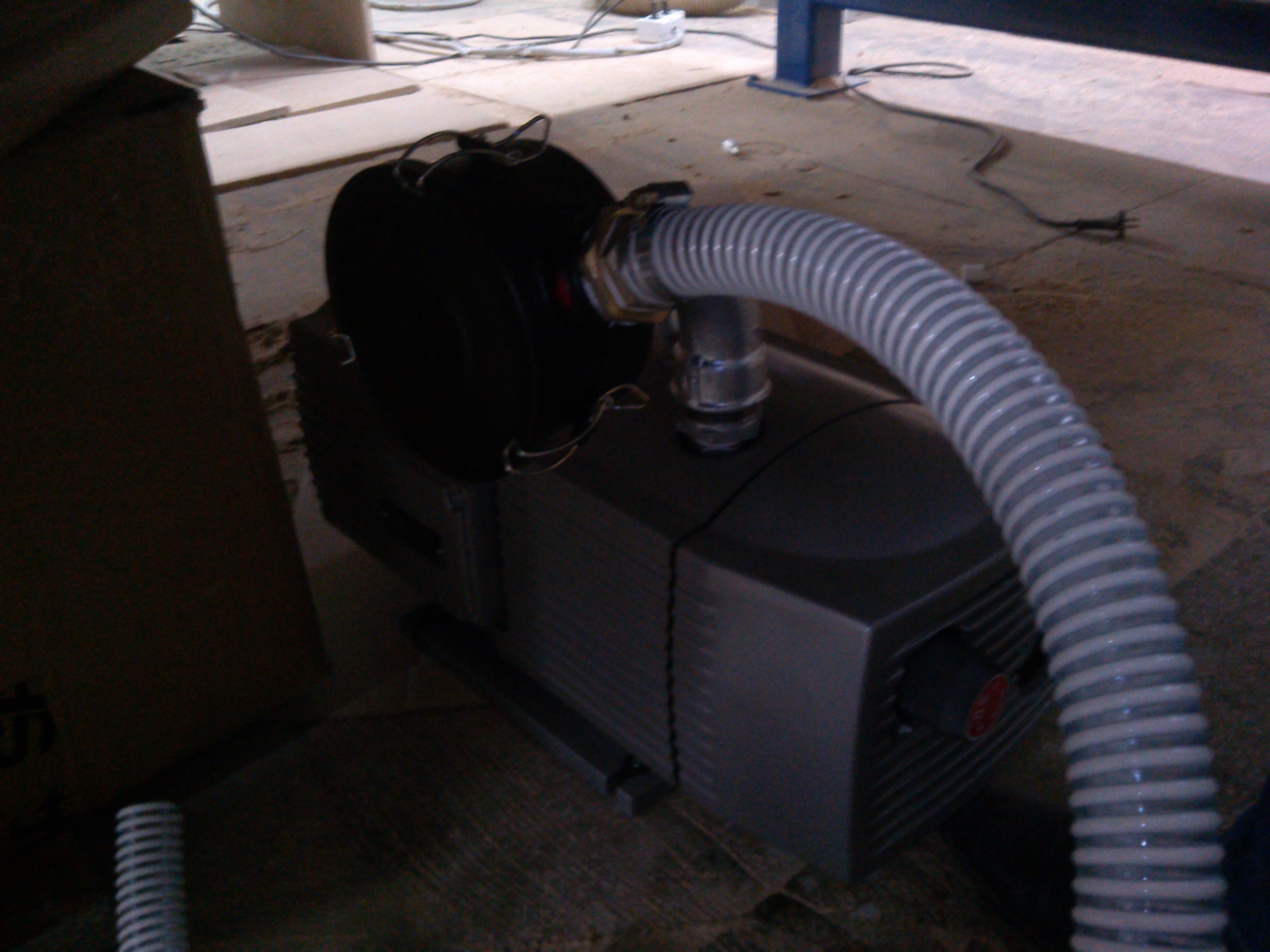

это "сантехнический " шланг , или только похож на него? ;)
(вроде как нормальный вакуум сплющит подобный на раз)
или у вас регулировка какая стоит?
Re: Растровый вакуумный стол для ЧПУ
походу это гофрированный шланг, со стальной пружиной внутри, такой х_ен сплющит :good:

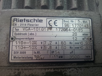

у меня похожий насос лежит (швейцарский), все никак не могу решить проблему подключения, он однофазник 110v (уже звездой) а использовать частотник за 1000$ (есть в запасе на `15HP / 13kw) жаба душит :|

nkp писал(а):это "сантехнический " шланг , или только похож на него? ;)
Это шланг из магазина всякой сантехники, правильно угадали. И разряжение, ввиду своей конструкции, он держит прекрасно. А состоит он из толстого прозрачного полиуретана и очень толстого и жесткого пластикового спирального корда внутри.
А что есть нормальный вакуум, это как вообще? Думаете что вакуум от becker`а и сверхглубокий вакуум в радиолампах дают хоть сколько нибудь значимую разницу в давлении на стенки сосуда?
Регулировка есть на насосе, но выкручена в максимум вакуума.

20131013_115805.jpg (6605 просмотров) <a class='original' href='./download/file.php?id=19599&mode=view' target=_blank>Загрузить оригинал (64.56 КБ)</a>
есть еще пусковая обмотка которая вырубается через "центробежный" пускатель внутри двига (это которая 9.8 А)
20131013_115818.jpg (6605 просмотров) <a class='original' href='./download/file.php?id=19600&mode=view' target=_blank>Загрузить оригинал (48 КБ)</a>

nkp писал(а):а сколько по времени эксплуатируется станок (конкретно - шланг)??
Конкретно этот шланг установлен вчера :)
Ну а так, шланги такого типа используем на производстве очень давно, проблем никаких, если их не перегибать. Это с учетом бОльшего диаметра, 50-60мм, против 25мм у этого.
я видел такие на "пылесосах" для стружки, идет вакуумная общая магистраль, а от нее уже такие шланги по станкам расходятся (через пневмо -задвижки), точнее в тех местах где нужна подвижность.
правда вся магистраль как в фильме ужасов в свисающей пыли :hehehe: из-за статики

Не получится - насос сидит на валу мотора.
и вообще не рекомендую использовать этот насос- он масляный, рассчитан для работы на вакууме минус 0,8...минус 0,98 бар. тем более производительности не хватит. Сожалею
