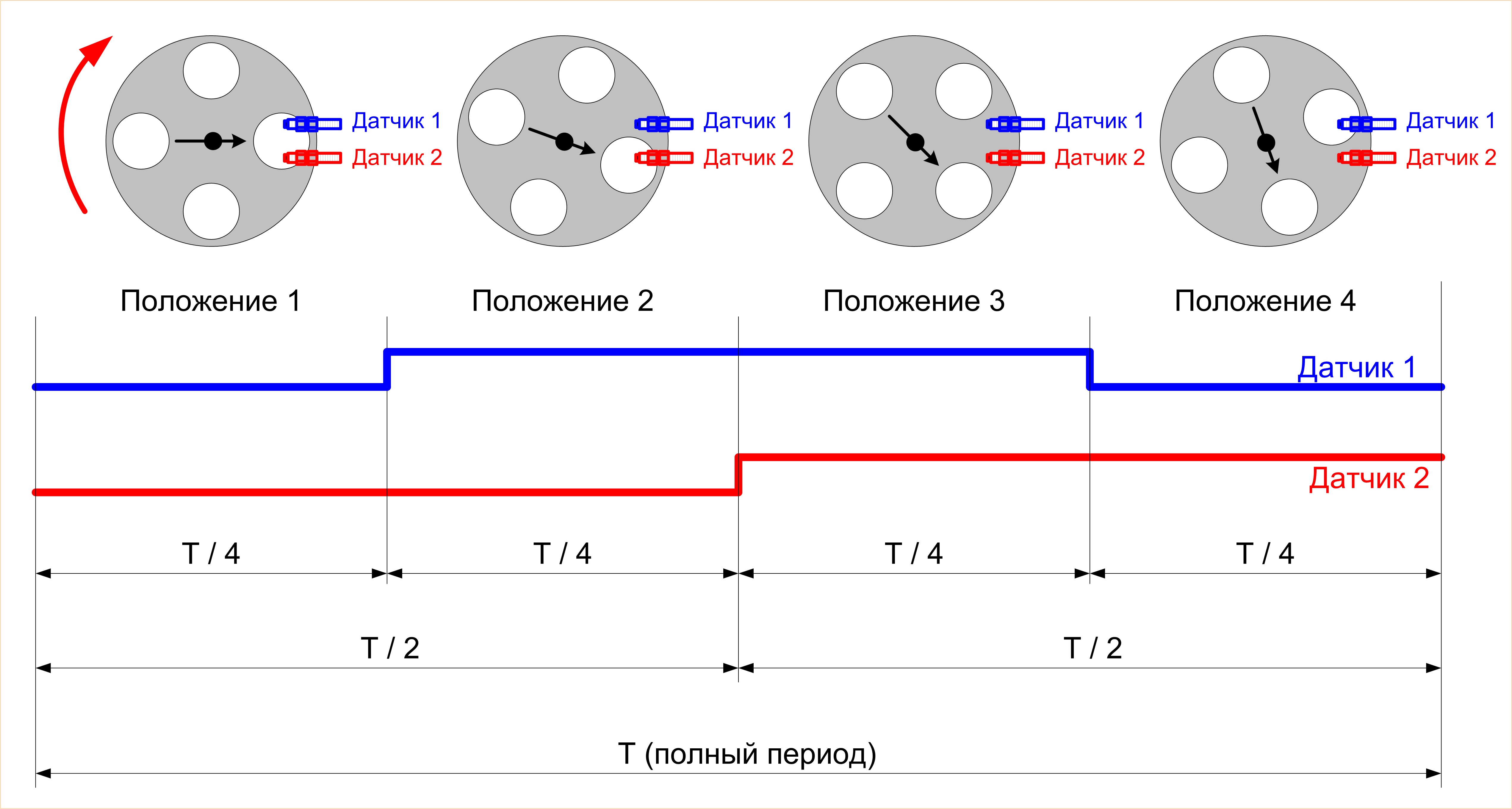

michael-yurov писал(а):Добавит.Энкодер, наверное, на 2500 линий, а это значит, что у него 4 фронта импульсов на линию, более менее равномерно распределенных.Может быть точность и не в 4 раза возрастет, но то что будет выше - это точно.
Насколько я понял, Вы хотите сказать, что в данном случае будет учитываться не только количество меток на диске, но и каждая грань метки будет восприниматься как новая метка? Осмелюсь предположить, что требования к ширине риски меньше, чем к их шагу. Не может ли сложиться такая ситуация, при которой совсем узкие импульсы будут отфильтрованы постоянной времени линии связи или входными цепями?
Re: Порты, платы расширения и частоты
Alexanders писал(а):Вы хотите сказать, что в данном случае будет учитываться не только количество меток на диске, но и каждая грань метки будет восприниматься как новая метка?

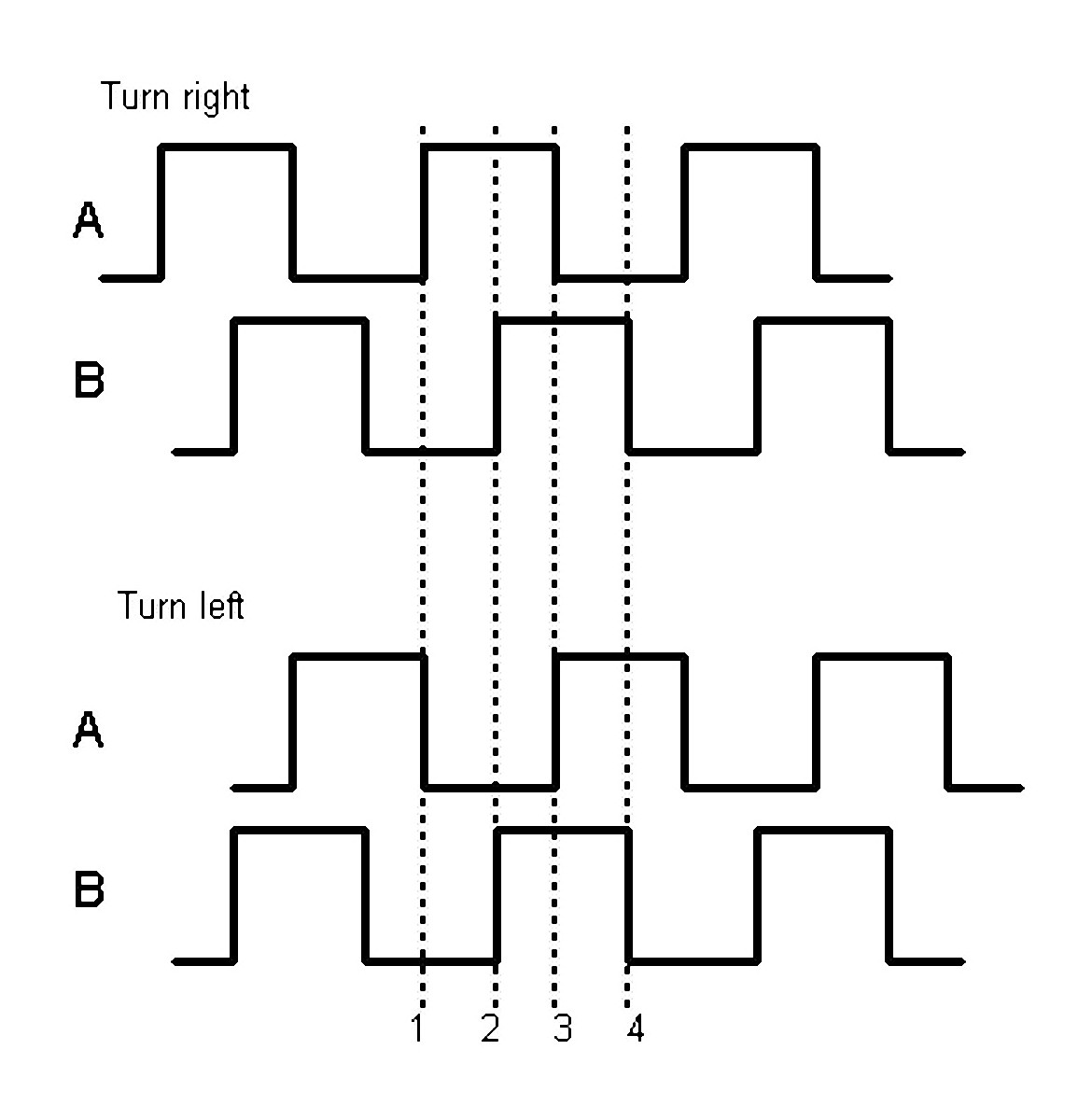

И еще, учитывая. что датчика там стоит два со смещением примерно на половину ширины риски, получается, что этих граней 4.
Alexanders писал(а):Не может ли сложиться такая ситуация, при которой совсем узкие импульсы будут отфильтрованы постоянной времени линии связи или входными цепями?
Тогда это будет уже нерабочий вариант подключения.
По очередности появлнеия фронтов электроника определяет направления вращения энкодера.
rotary-encoder.jpg (4524 просмотра) <a class='original' href='./download/file.php?id=19583&sid=42667f92cb0f1b941ed3f2578dfd1c12&mode=view' target=_blank>Загрузить оригинал (87 КБ)</a>
Счетчик_импульсов_реверсивный_режим_работы.jpg (4524 просмотра) <a class='original' href='./download/file.php?id=19582&sid=42667f92cb0f1b941ed3f2578dfd1c12&mode=view' target=_blank>Загрузить оригинал (848.58 КБ)</a>

michael-yurov писал(а):И еще, учитывая. что датчика там стоит два со смещением примерно на половину ширины риски, получается, что этих граней 4.
Если посмотреть на картинку, то видно, что в диаграмме положения 1, 2 и 3 не будут равны друг другу по расстоянию, и, соответственно, по времени. Реальные же энкодеры устроены еще сложнее, поэтому сложно сделать однозначные выводы. Просто нас учили, что умножение измерений умножает погрешности. А деление делит.

Alexanders писал(а):в диаграмме положения 1, 2 и 3 не будут равны друг другу по расстоянию, и, соответственно, по времени
В реале можно принять, что разрешающая способность квадратичного энкодера с двоичным выходом равна N*4 (но не выше!).
Более того, даже при неподвижном энкодере код с выходов однозначно определяет его положение в пределах одного периода импульса (в двухразрядном коде Грея).
Что до точности, то энкодеры делаются с расчетом именно на такое их использование.
Alexanders писал(а):Просто нас учили, что умножение измерений умножает погрешности. А деление делит.
"Лишний разряд - половина ошибки, два лишних разряда - ошибка".
Но в данном случае, это не "приписывание ноликов", а "раскрытие резервов" :)
