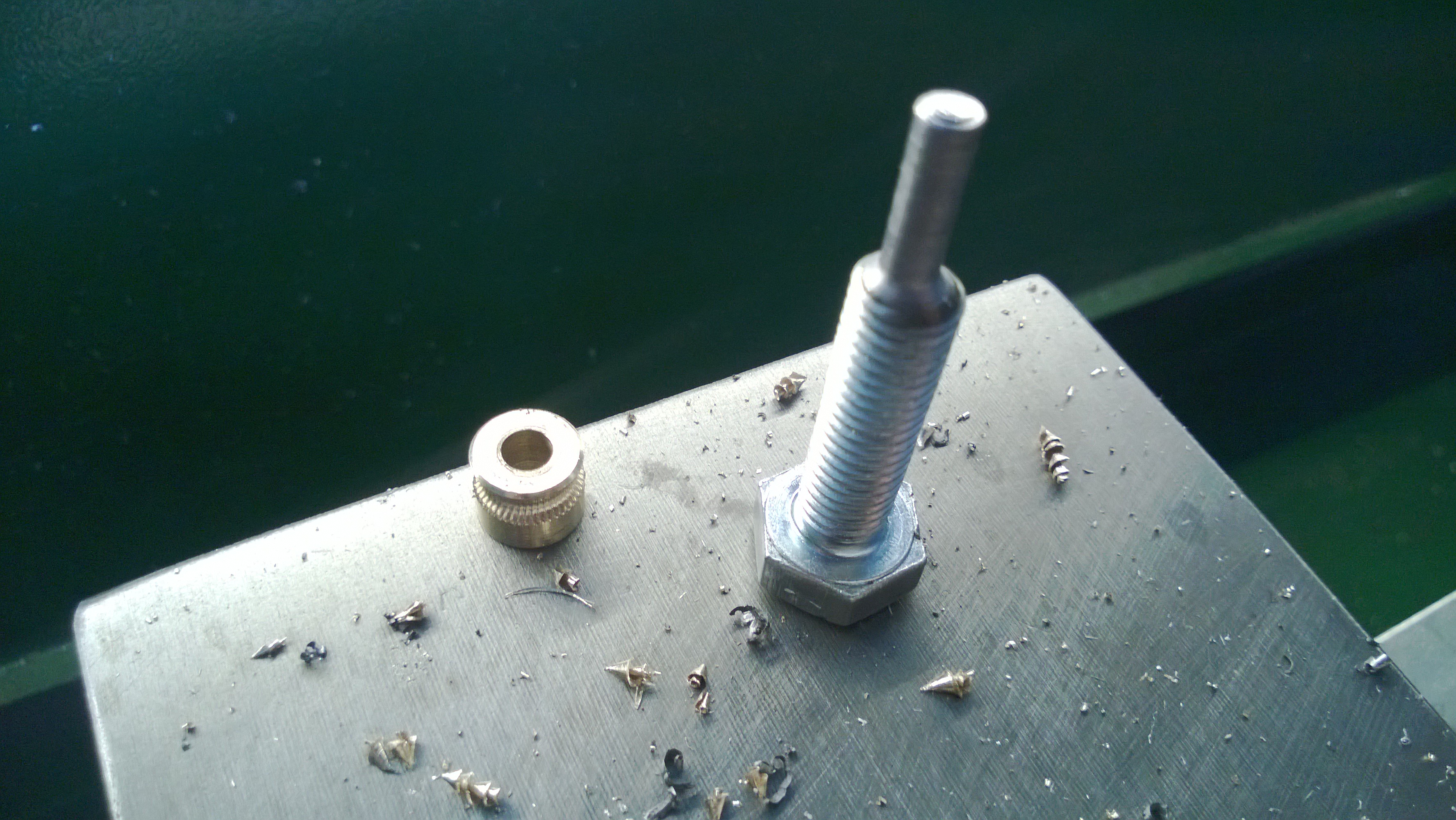

Сделал шкив для экструдера 3D принтера. Всё думал, как нарезать зубы на нем мелкие. Потом наткнулся на видео в интернете.
При наличии токарного делается за пол часа. Точится круглая заготовка с отверстием в середине.
Приспособа для установки заготовки шкива делается из винта, который подойдет по резьбе вместо винта в резцедержателе. На этом винте стачивается резьба до диаметра отверстия в заготовке шкива, так чтоб он мог свободно на винте вращаться.
Винт вкручивается вместо прижимного винта резцедержателся, на него одевается заготовка будущего шкива. Подкладками устанавливаем высоту на которой нужно нарезать зубы. Ось шпинделся будет проходить через центр бороздки. В патрон зажимаем метчик (я зажимал М5), поперечной подачей регулируем глубину. Вращение метчик сам проворачивает шкив.

так же делал на фрезерном метчиком.
Re: Шкив для экструдера 3D принтера
Тоже делал, только на стальном болте и шуруповертом :)

Я свой на два подшипника посадил и прошелся шуруповертом с метчиком на м6
