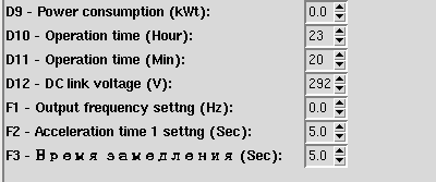

Продолжаю ковыряться с Tcl/Tk.
Попутно возник вопрос: что, у тикля действительно так плохо с русскими шрифтами (см. нижнюю строку на скриншоте) или можно что-то подправить?
И еще вопрос: как при запуске задать размеры главного окна программы, чтобы каждый раз не растягивать мышкой?
Re: Тестирование и настройка modbus под linux
Serg-tmn писал(а):Попутно возник вопрос: что, у тикля действительно так плохо с русскими шрифтами
Нет, это в убунте так плохо со шрифтами.
Можно сменить на какой хочешь либо в самой проге, либо через Xresources.
Serg-tmn писал(а):И еще вопрос: как при запуске задать размеры главного окна программы, чтобы каждый раз не растягивать мышкой?
стандартная опция для Х-приложений:
./proga -geometry 1024x768
или даже так:
./proga -geometry 1024x768+100+50
