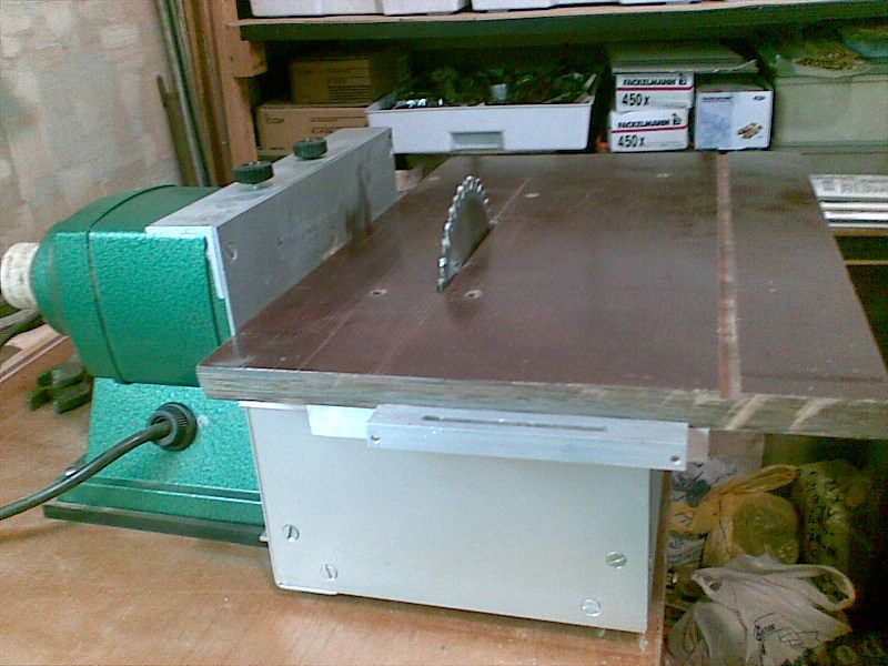

На днях побывав в Леруа-мерлене чисто поприколу купил ручную пилу за 800 р
Решил сделать маленькую циркулярку. Реечек там наделать, мож еще чего.
Очень удобная штукенция оказалась.

Делал почти тоже самое, только встраиваемое в стол (верстак на даче), потом переделывал кожух для диска, иначе очень быстро забивается опилками.

Что за двигатель и что за диск?

Двигатель от циркулярки из Леруа. Срезал лишнее болгаркой. Диск на 160 мм из хозмага :D

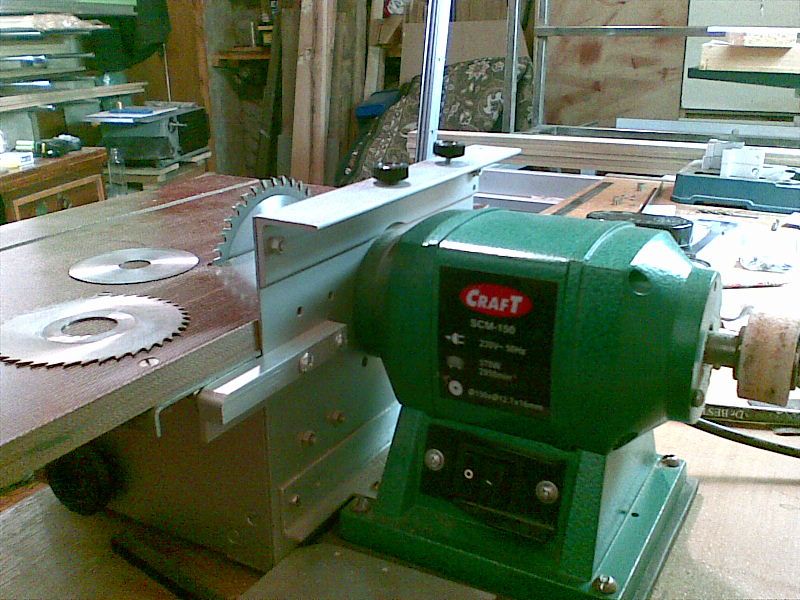

Фото119.jpg (6569 просмотров) <a class='original' href='./download/file.php?id=18834&mode=view' target=_blank>Загрузить оригинал (88.82 КБ)</a>
У меня вот такая. Два в одном. Правда растояние между фрезой и наждаком 70 мм, так что больше не отрезать, но для моих целей хватает с головой. Текстолит,оргстекло фрезами которые на столе лежат, если реечку вдоль распустить то уже пила по дереву которая в цирулярке.
Фото120.jpg (6569 просмотров) <a class='original' href='./download/file.php?id=18835&mode=view' target=_blank>Загрузить оригинал (103.68 КБ)</a>
Фото127.jpg (6569 просмотров) <a class='original' href='./download/file.php?id=18836&mode=view' target=_blank>Загрузить оригинал (110.45 КБ)</a>

AVK74 писал(а): Решил сделать маленькую циркулярку.
Станину кстати не помешало бы массивной сделать, а лучше прикручиваемой к чему нибудь прочному и устойчивому
Ну и для всех конструкций, сверху над диском не мешало бы тоже щиток сделать из прозрачного поликарбоната или акрила, чтоб пальцы под диск затруднительно было сунуть.
Re: Микроциркулярная пила
Rafiq писал(а):Станину кстати не помешало бы массивной сделать, а лучше прикручиваемой к чему нибудь прочному и устойчивому
Там есть вырезы под струбцины. :)

UAVpilot писал(а):Там есть вырезы под струбцины. :)
Вы чертовски наблюдательны, так оно и есть. :)
