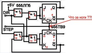

Господа, по электронике которые!
Обьясните-помогите!
Вот простая схема "транслятора" степ\дир .
Понимаю, что примитив, но хочу в своем контроллере вставить эту схему в разрыв между оптронами и ключами.
Так сказать,малой кровью перейти на биполярные двигатели.
Есть много таких картинок на простой логике , но все они страдают тем же, чем и приведенная картинка.
А именно не указаны (для дураков как я) КАКИЕ ИМЕННО ножки или комбинации их обозначены как загадочное СК ??!! :idiot:

Ноги 1 и 13
На всякий случай
Питание ЛП5 - 7 (0V) и 14 (+5V)
ТВ9 - 8 (0V) и 16 (+5V)

БЛИН!!! Там на картинке СК, а должно быть CLK !... Тупо старею...А (простите меня ) вы уверены, а то я щас платку кааак вытравлю на 3 канала, а то -не то ?

serlo писал(а):.А (простите меня ) вы уверены,
555ТВ9 - аналог 74LS112
SN74LS112.PDF
(300.4 КБ) 579 скачиваний

Хм...Это полнейший распиновочно-нумерационно ножечный, установочный аналог?
Сообщения: 9116
Re: Помогите разобраться старику
serlo писал(а):Хм...Это полнейший распиновочно-нумерационно ножечный, установочный аналог?
Да. Для корпуса DIP-16, во всяком случае. Посмотрите сами - остальные ноги совпадают с приведенными на вашей схеме.
