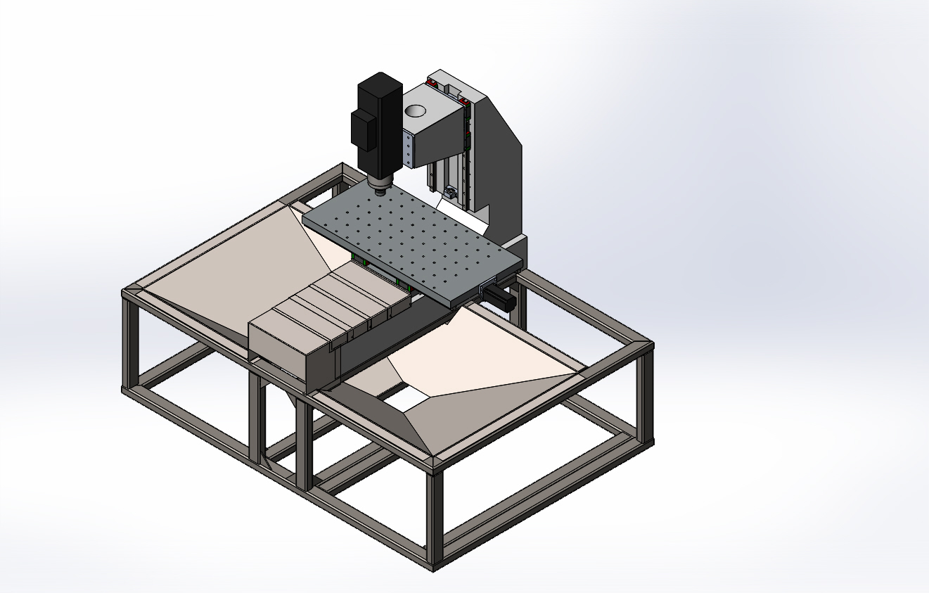

Сеточку для крупной, потом контейнер со стенкой, чтобы стружка оседала с одной стороны и до насоса не доходила.

Переливную камеру всмысле? А чтоб её чистить нужно будет сливать СОЖ? Хотя с насосом вроде должно быть не сложно.
Нужен еще наверное бумажный фильтр если делать туман. У нас в городе в кафешках вешают форсунки, распыляющие водяной туман. Никто не видел такие в продаже?

В отделение для стружки поставить ёмкость - периодически ёмкость вынимать, СОЖ из неё аккуратно сливать обратно, стружку вытряхивать.

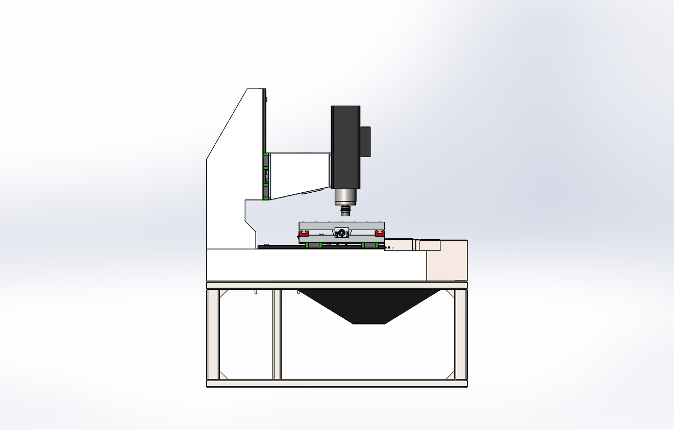

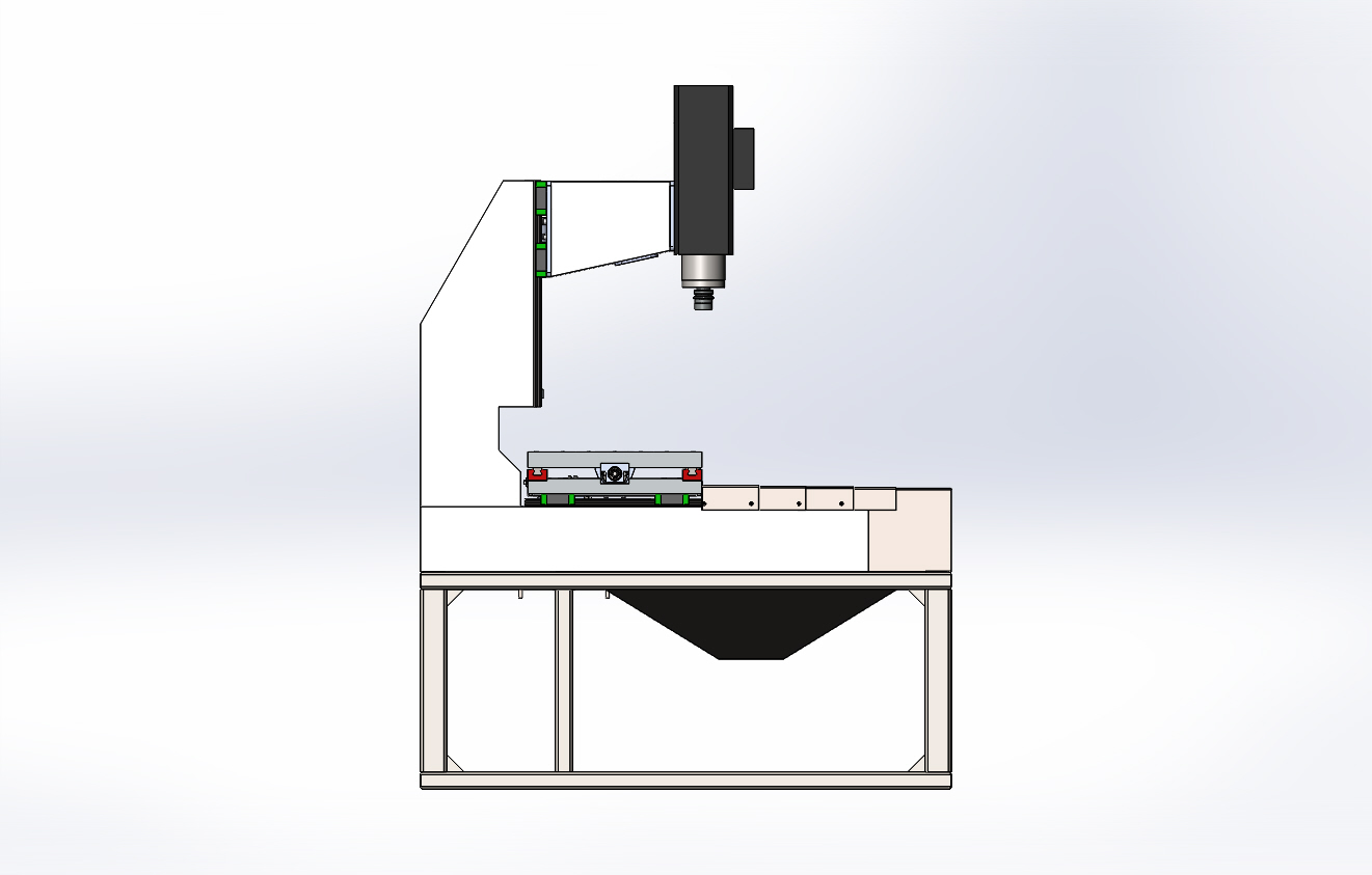

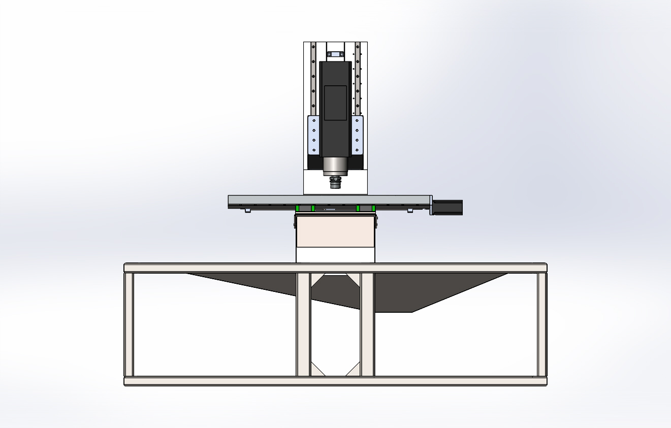

Покритикуйте конструкцию:
Бабка сделана из полимер-бетона.
Шпиндель к бабке и бабка к кареткам прикручены через фланцы. (Это мне не очень нравится, но как быть иначе не знаю)
Вес бабки ~25 кг, вес шпинделя ~25кг. От подошвы рельса оси Z до оси вращения 390 мм.
Толщина стола 36 мм. Вес 80 кг. Размер 400х820. Ширина кареток, на которые опирается стол 320 мм вдоль оси перемещения и 400 мм поперек.
Рельсы 20 мм. ШВП 20 мм шаг 5 мм. Приводы: ось X,Y сервы 400 Вт 1,3 Нм. Ось Z сервошаговый двигатель 7.8 Нм.
Шпиндель 7 кВт. (Не знаю зачем такой мощный, просто он был немного дороже 3 кВт'ного).

Если для подъема стружки сделать архимедов винт, типа как в мясорубке? Только где взять винт такой?
Re: ВСО из полимербетона
Может напечатть на 3д принтере?
sr480 писал(а):Если для подъема стружки сделать архимедов винт
спутается, налипнет, намотается и будет вместе с ним вращаться. А так-то простой шнек делается из листового металла, принцип можно подсмотреть в рыбацком ледобуре.
Сетку в кольцо замкнуть и сделать из нее транспортер. Только зачем это, ожидается много стружки?
Под столом поставить бочек под СОЖ, а стружку выгребать скребком(ручками)
