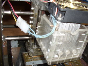

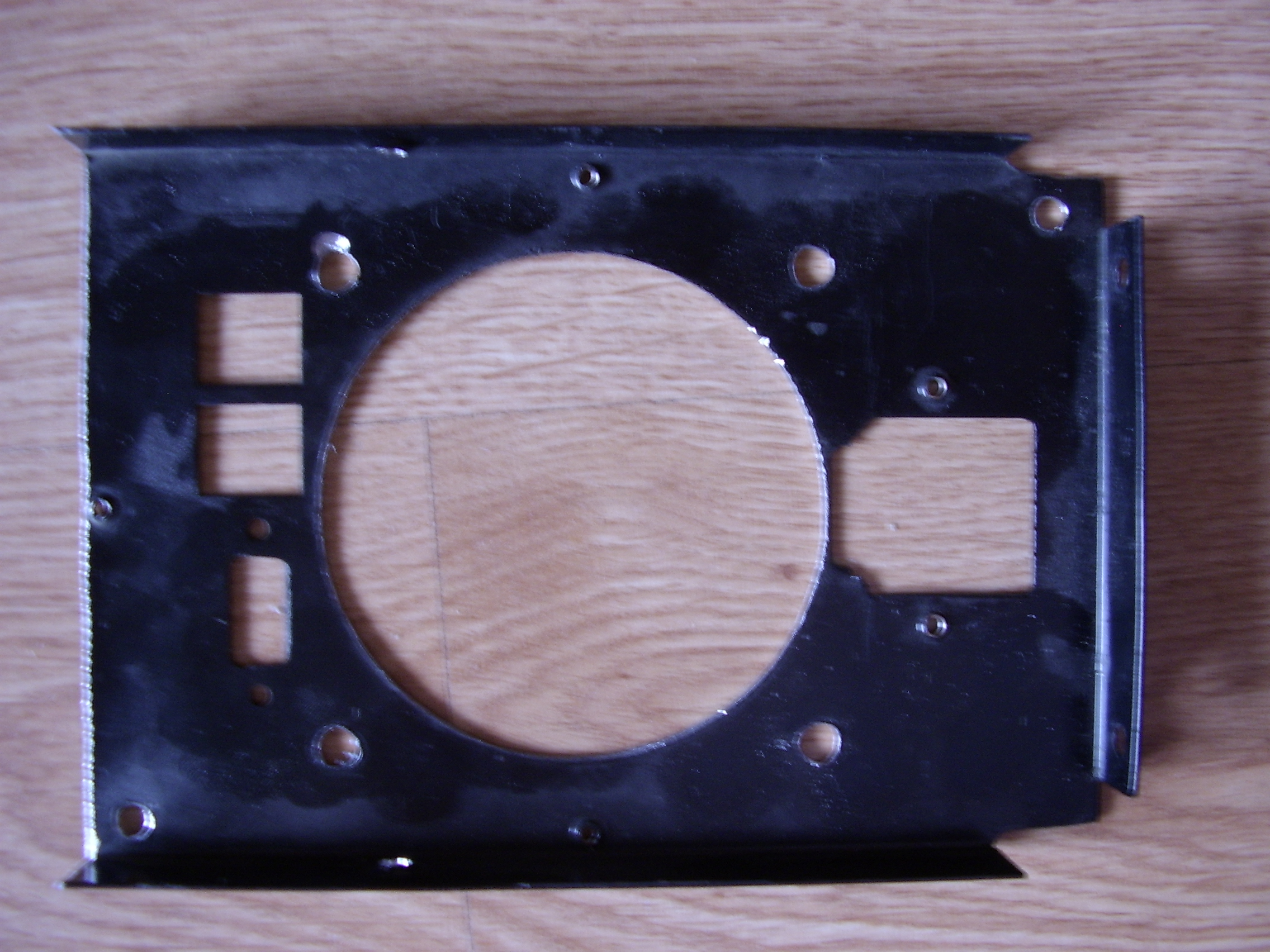

На одной ЖЕЛЕЗЯКА с вырезанным кругом.
На другой - станок ИЗ ПЛАСТМАССЫ,который режет ЖЕЛЕЗЯКУ.

Ну во первых, жесткий станок еще не значит, что он непременно должен быть из металла. Я думаю, что фанерные станки Графа пожестче будут, чем дюралевые Питерского.
Во вторых, а какова точность этой самой вырезанной железяки?
В третьих, металл я не обрабатывал, поскольку необходимости такой просто не было.

Точность это штука относительная.В данном случае достаточная.
Здесь же по большей части утверждается ,что пилить железо невозможно в принципе.
На этом станке я выпилил другой станок из алюминия.
Ни разу даже не возникло необходимости сделать что- то точное.
Правильная констурукция с возможностью регулировки компенсирует точность изготовления.
