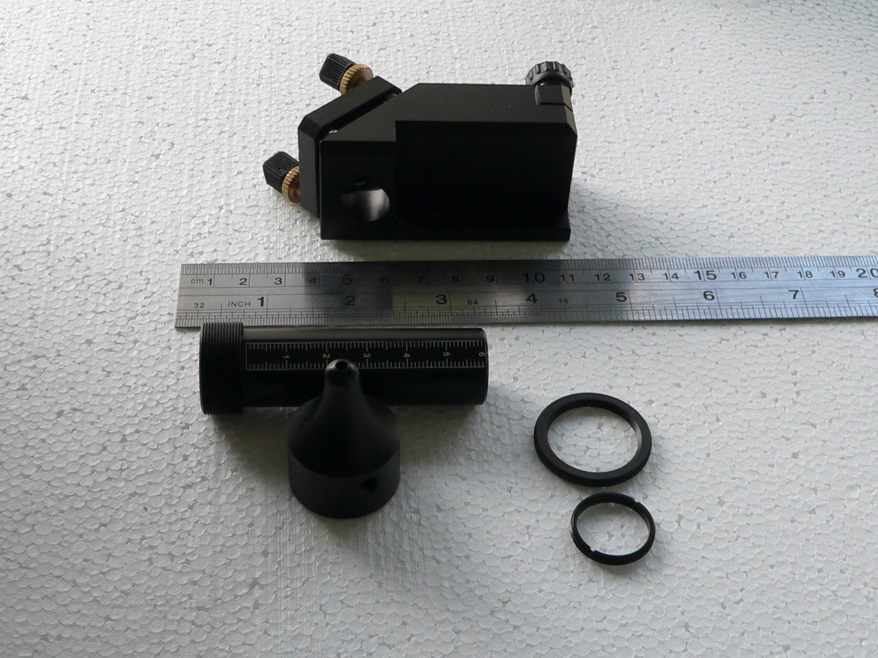

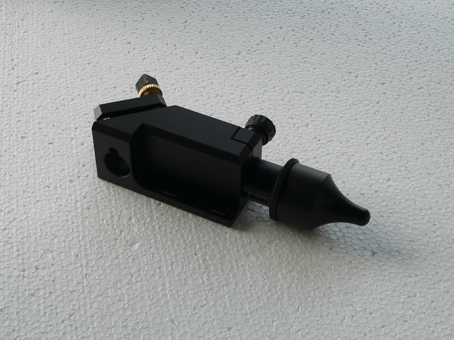

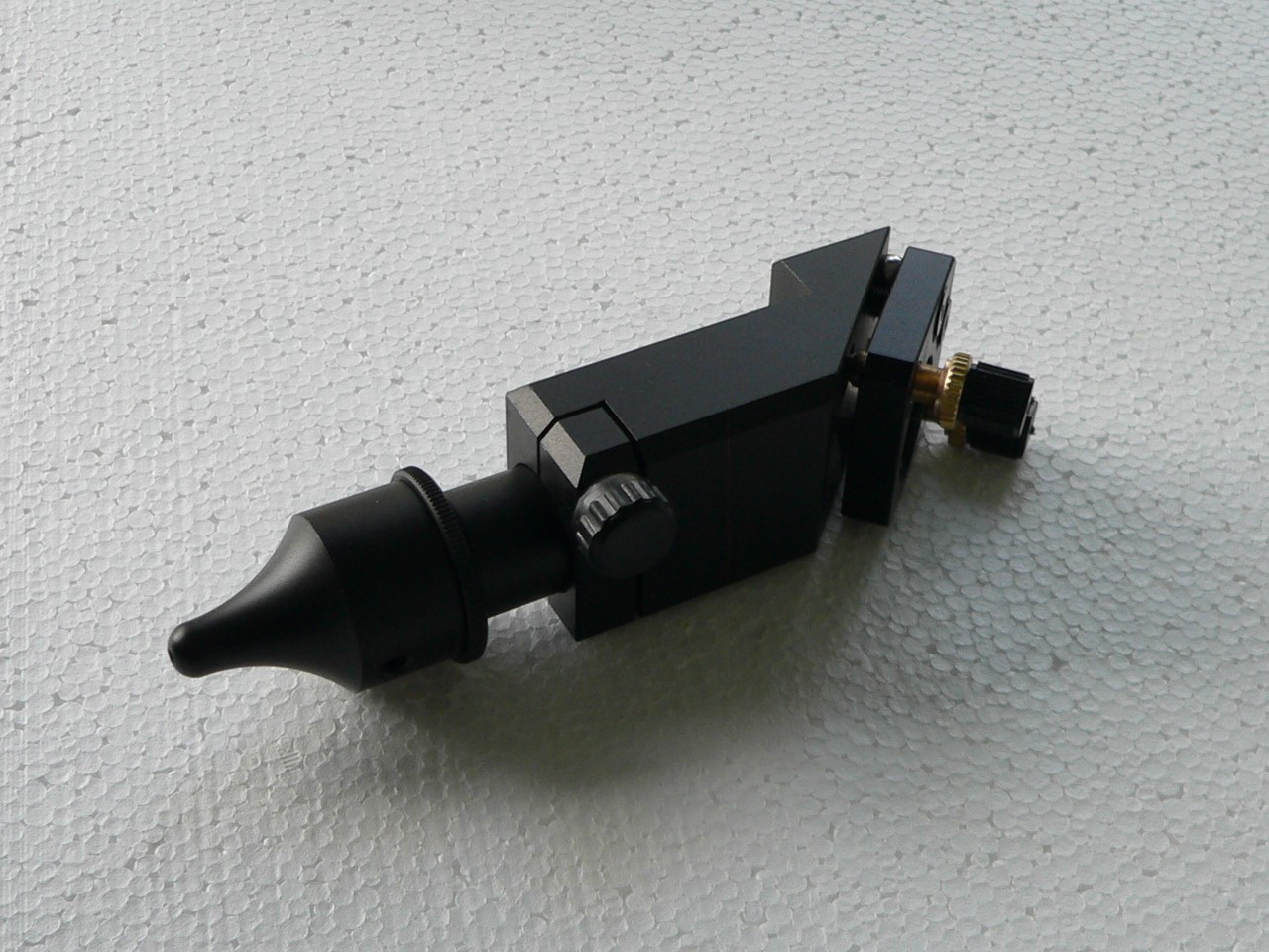

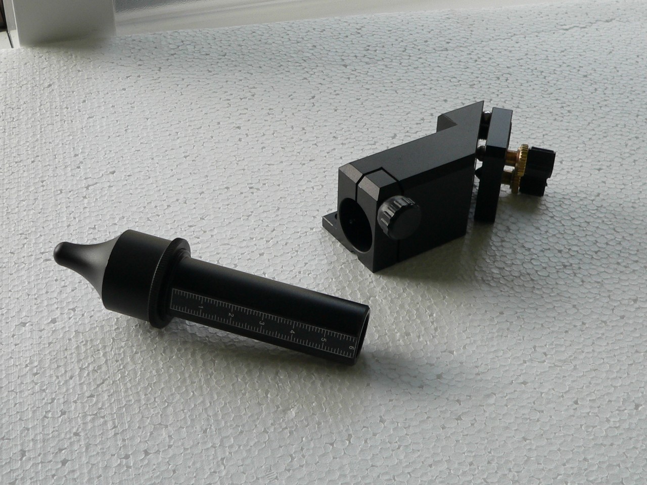

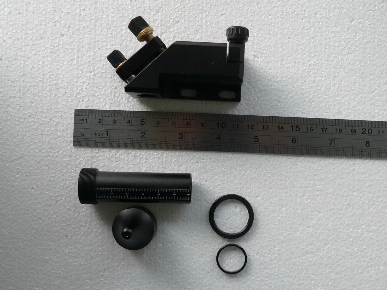

А можно фото поподробней конструктива головы. Интересно стоит самому мучится или прще заказать?
Re: Хочу купить ЧПУ лазер
Конструктив не простой. Фото попробую завтра сделать все детали остались на работе... Правда фотик у меня там не особо хороший, но я постараюсь :)!
Вообще голова состоит из держателя зеркала, корпуса с крепежем для каретки, подвижной трубкой с креплением для линзы. Все сделано из металла, есть хитрые регулировочные винтики с очень узкой резьбой, и вообще состоит из полутора десятков деталей.
Вот фотографии, к сожалению получились немного темноваты... Разбирать крепеж для зеркала не стал, он такой же как и на остальных зеркалах. Если нужны детальные фотки крепежа зеркал, то пиши.
Nick писал(а):Конструктив не простой.

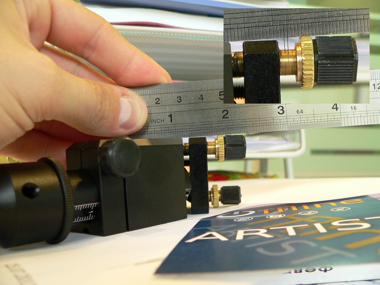

Сделать можно, вот только на регулировочных винтиках шаг резьбы такой мелкий.
Ник ты так фотки сделал что непоймешь что откуды. Там сложное регулировка зеркала, а ты фотки этих не сделал.
Так он просил фотографии только головы. Я думал, что у него есть держатели для зеркал с регулировкой. Я на следующей неделе притащу нормальный фотик и наделаю еще фотографий.
Я думаю такие винтики и гайки можно просто на токарном станке проточить у любого токаря.
Nick писал(а):Я думаю такие винтики и гайки можно просто на токарном станке проточить у любого токаря.
Аха, сходи попробуй закажи :)
Они наверно вмсто резца бритву зажимают и нарезают резьу :)
Там шаг резьбы всего-то 0.3 мм. В крайнем случае, можно взять резьбу чуть по-больше, скажем 0.5 и сделать маховик по-больше. Там есть другая не простая штука - этот винтик должен опираться на шарик, чтобы при вращении не дергался.

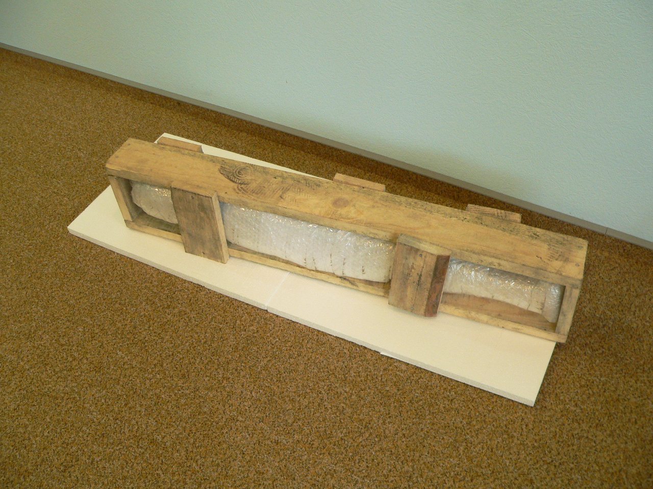

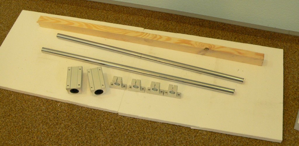

Пришли направляющие из purelogic :cheesy:! Запакованы добротно :), сейчас буду вскрывать смотреть, что там внутри.
Доставка этого добра из Воронежа автотрейдингом обошлась в 600р! Это при том, что пришлось самому ехать к ним на склад.
А вот с рельсой на ось Y заминка - сказали будет к концу следующей недели...
P1070360.JPG (3415 просмотров) <a class='original' href='./download/file.php?id=2191&mode=view' target=_blank>Загрузить оригинал (277.38 КБ)</a>

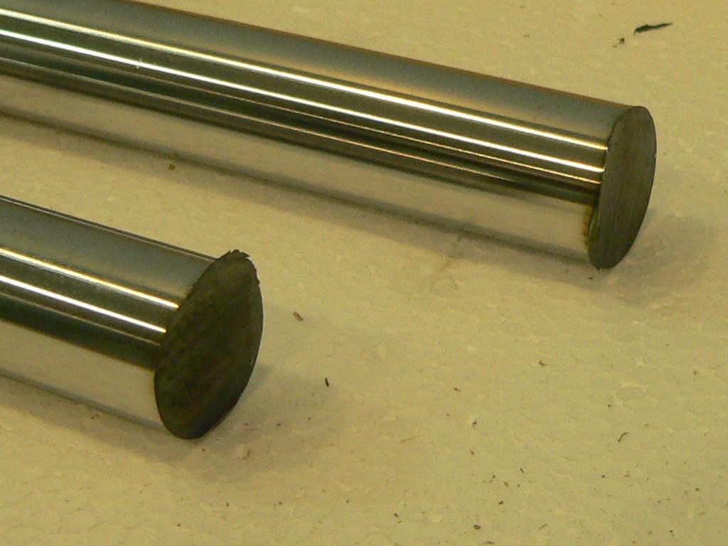

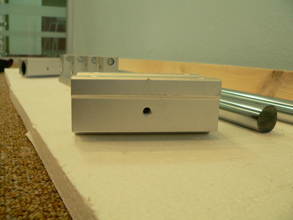

Вскрыл посмотрел... Внутри все как и ожидалось: 2 направляющих, 2 каретки, 4 опоры.
Направляющие отрезаны болгаркой, нормальный конец только у одной направляющей с одной стороны.
Но больше всего меня разочаровала их работа... если честно, я ожидал большего :eh: ... Я бы не сказал что каретка ходит плавно и легко. Под своим не малым весом она едет только при наклоне рельсы на 30o к горизонту. При этом в каретке есть люфт :o , на глаз его не особо видно, но рукой ощущается. На каретке сбоку есть отверстие с резьбой под винт, в одной каретке в этом отверстии что-то видно, в другой ничего. Возможно оно для натяга, но инструкции конечно же нет, как и винта. Мне казалось, что моя самодельная каретка из проката и подшипников ездила чуть ли не плавнее и люфт был меньше. Тут разве что направляющая ровнее чем у меня и гиморроя меньше :freak: .

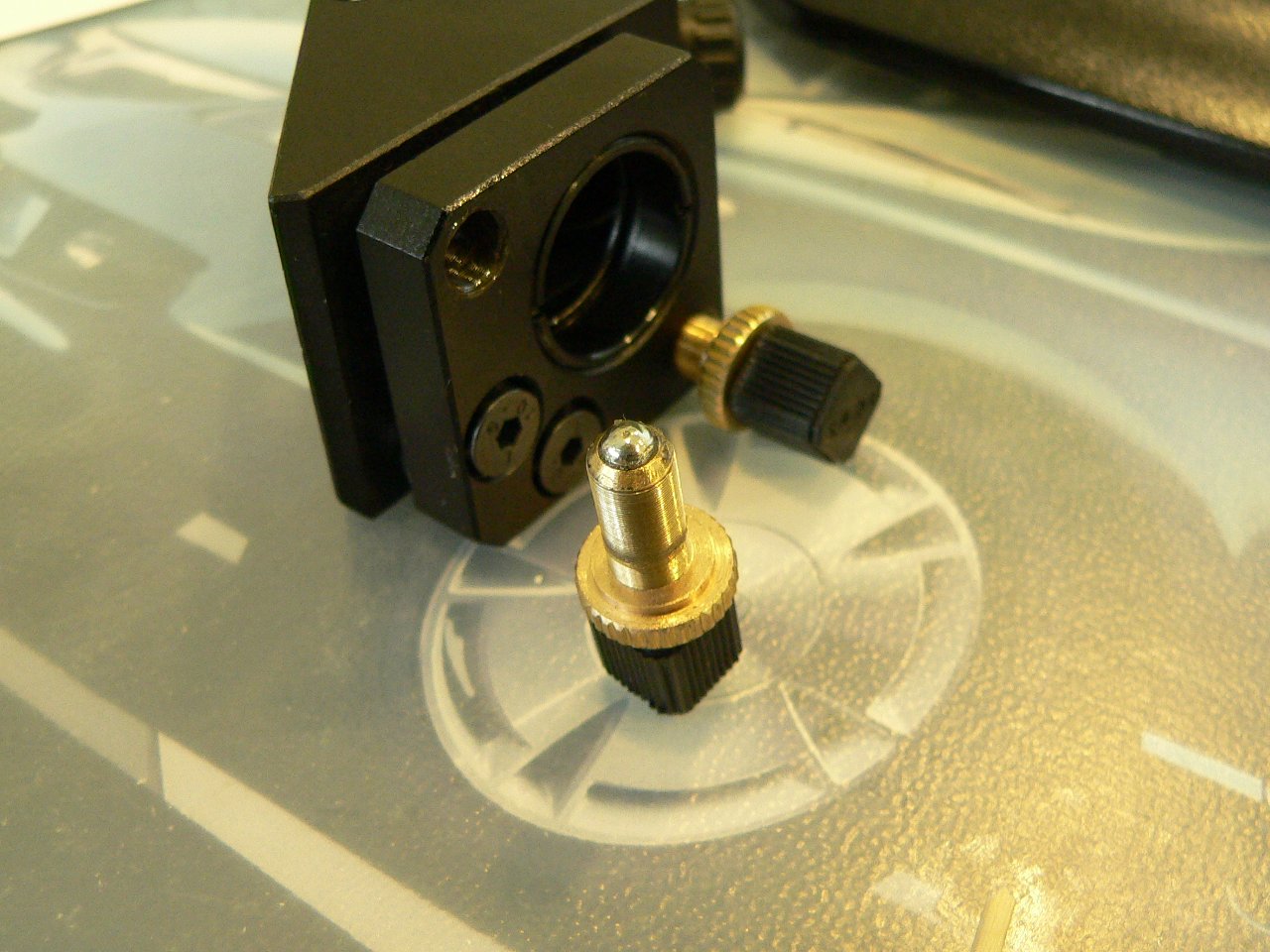

Nick писал(а):Там есть другая не простая штука - этот винтик должен опираться на шарик, чтобы при вращении не дергался.
Ничего там сложного нет. На шарик опирается платформа в которй зеркало, прижимается этосе тарельчатыми пружинами и винтами.
Не, там в самом винте есть шарик. Он этим шариком упирается в лунку на платформе, чтобы при вращении его никуда не смещало (см фото). Кстати, в пластине резьба нарезана метчиком, никакой гайки там нет, а сама она квадратная.
ЗЫ Ты мне лучше скажи, с линейными подшипниками это нормально, чтобы люфт был или нет? И зачем там отверстие с резьбой?

Nick писал(а):ЗЫ Ты мне лучше скажи, с линейными подшипниками это нормально, чтобы люфт был или нет? И зачем там отверстие с резьбой?
Вообще я не понимаю нафига ты купил без опоры.
Как ты определил люфт? На глаз?
Где отверстие с резьбой? В разрезных гайках сбоку винтик регулировать натяг. Возможно это отверстие для штуки под масленку. Не помню как называется.
Насмотрелся как люди на них фрезеры с пролетом в метр делают и решил, что мне хватит и без опоры.Плюс их выставить легче. И диаметр у них по-больше, чем у тех, которые с опорой, вот я и подумал, что на большем диаметре люфт должен быть меньше.
Люфт ощущается рукой, качаю каретку из стороны в сторону и чувствуется как она проворачивается. Плюс слышно, как что-то металлическое друг о друга бьется.
Мне просто не с чем сравнивать, в руках держал только самодельную каретку. Ну ничего скоро мне еще рельсы должны прийти!
Да, точно, может это под масленку...Что-то я о ней не подумал.
ЗЫ жесткость самой палки мне понравилась! Тем более я на нее много вешать и не собираюсь!

Да, если это дырка под масленку. Тогда очередной вопрос. Надо ли эти каретки смазывать в таком режиме работы. Если надо, то как, чем и как часто?
Nick писал(а):Насмотрелся как люди на них фрезеры с пролетом в метр делают и решил, что мне хватит и без опоры
Надо спрашивать, как работается на них :)
Nick писал(а):Плюс их выставить легче.
Конечно, две опоры выствил, а середна висит :hehehe: Простота :hehehe:
Nick писал(а):И диаметр у них по-больше, чем у тех, которые с опорой, вот я и подумал, что на большем диаметре люфт должен быть меньше.
Там опора, и в разрезанной каретке есть винт регулировки люфта. Вообщем с опорой рельсы рулят :beer_blow:
Nick писал(а):Ну ничего скоро мне еще рельсы должны прийти!
Вот как получишь поймешь разницу :hehehe: :hehehe: :hehehe:

Спасибо за фотки. Какое расстояние от "носика" до точки фокусировки? Или какое расстояние от линзы до выходного отверстия (носика) :)
Выглядит неплохо. Если в руках чувствуется МОЩА то лучше брать - времени сэкономит много.
От линзы до носика где-то около 40мм. Выглядит солидно - все из металла!

Nick писал(а):От линзы до носика где-то около 40мм.
Маловато 40 мм хотелось бы больше.
Тогда это для 2" линзы, а есть для 3" комплект? Для меня она предпочтительней.
Ладно колись. Кто продавец? Посмотрим чего у него есть хорошего.
Можно увеличить где-то до 50мм за счет резьбы на сопле, также можно спокойно приделать расширительное кольцо. (Как для объективов на фоткиках.)
Вот то что я взял на Ebay: http://www.ebay.com/itm/110724325178?ss ... 1439.l2649
Когда покупал продавец спрашивал какое фокусное расстояние нужно. На сколько помню на выбор был или 42мм или 62мм
