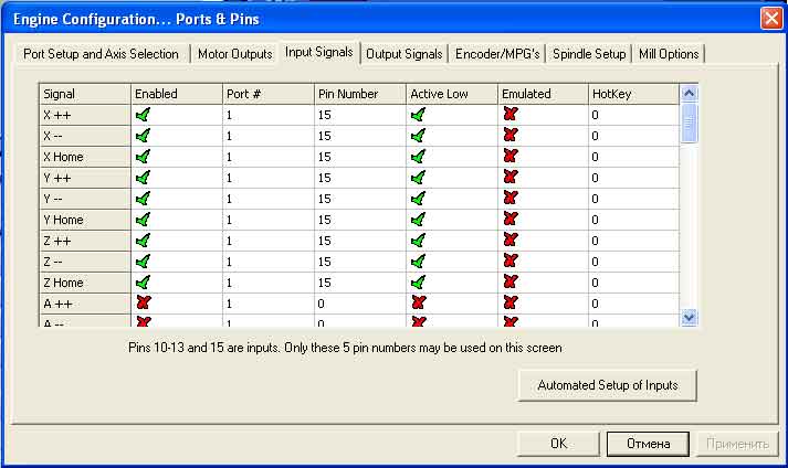

Здравствуйте.
Вот так у меня в МАЧе настроены датчики конца перемещения стола / инструмента.
sc19.jpg (2446 просмотров) <a class='original' href='./download/file.php?id=15390&mode=view' target=_blank>Загрузить оригинал (32.04 КБ)</a>
Верно ли я понимаю, что все концевики заведены на 15 пин ?
Так же датчики HOME (те же самые концевики) тоже повешены на этот пин.
Могу ли я для установки нуля временно отключать сигналы Х++,Х-- и т.п., чтобы прийти в нули по сигналу HOME ?
Какая для этого есть команда, что бы станок остановился дойдя до HOME ?
Спасибо.

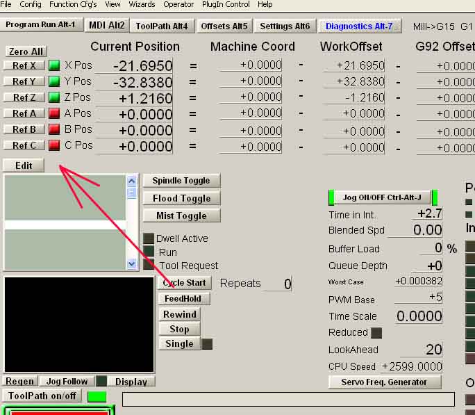

Разобрался.
Что бы прийти на нуль, нужно последовательно нажать нуль каждой координаты.
sc20.jpg (2429 просмотров) <a class='original' href='./download/file.php?id=15391&mode=view' target=_blank>Загрузить оригинал (84.75 КБ)</a>
Датчики (индуктивные) установленные на станке наверное вспомогательные, есть более точное что то, т.к. здесь говорили их точность невысока.
Видимо энкодеры в моторах как то задействованы, больно точно приходит в нули, пишет 1 тысячная разброс в окошках для координат, а точность станка 0.02 всего, как так может быть не понимаю.
Re: Датчики нуля.
У индуктивных датчиков очень хорошая повторяемость при неизменных напряжении, температуре, и скорости движения к датчику.
