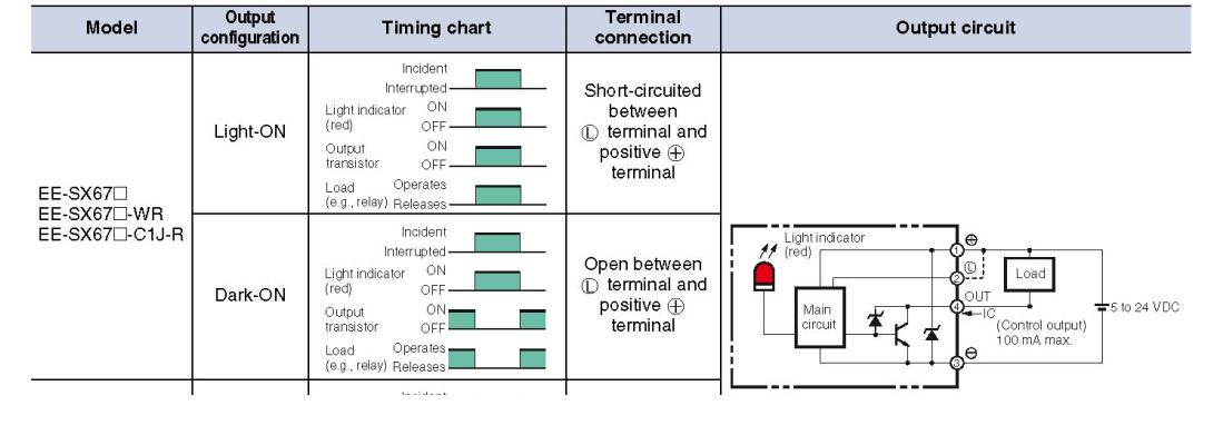

3) Сможет ли работать китайская плата под NCStudio с такими концевиками? Или, может, подскажете что-то получше?
Оптические концевики EE-SX670-WR (куда подключать??) http://item.taobao.com/item.htm?spm=a23 ... 9825276467

spot-2002 писал(а):Оптические концевики EE-SX670-WR
2.JPG (3283 просмотра) <a class='original' href='./download/file.php?id=17331&mode=view' target=_blank>Загрузить оригинал (53.71 КБ)</a>

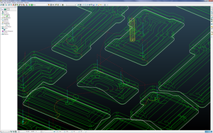

Шустренько бегает... В чем создавалась УП? Обработка выполняется по странному алгоритму.
Re: Еще один станок с ЧПУ 600х400
Fiks писал(а):Шустренько бегает... В чем создавалась УП? Обработка выполняется по странному алгоритму.
Это фишки высокоскоростной обработки PowerMill.
Плавная траектория, исключающая резкие изменений нагрузки на фрезу.
черновая.png (3055 просмотров) <a class='original' href='./download/file.php?id=17856&mode=view' target=_blank>Загрузить оригинал (525.75 КБ)</a>
Ну и скорость движения не теряется на острых углах.
Я пока еще плохо разобрался с этой технологией, т.к. она скорее важна для обработки металлов, чем пластиков.
