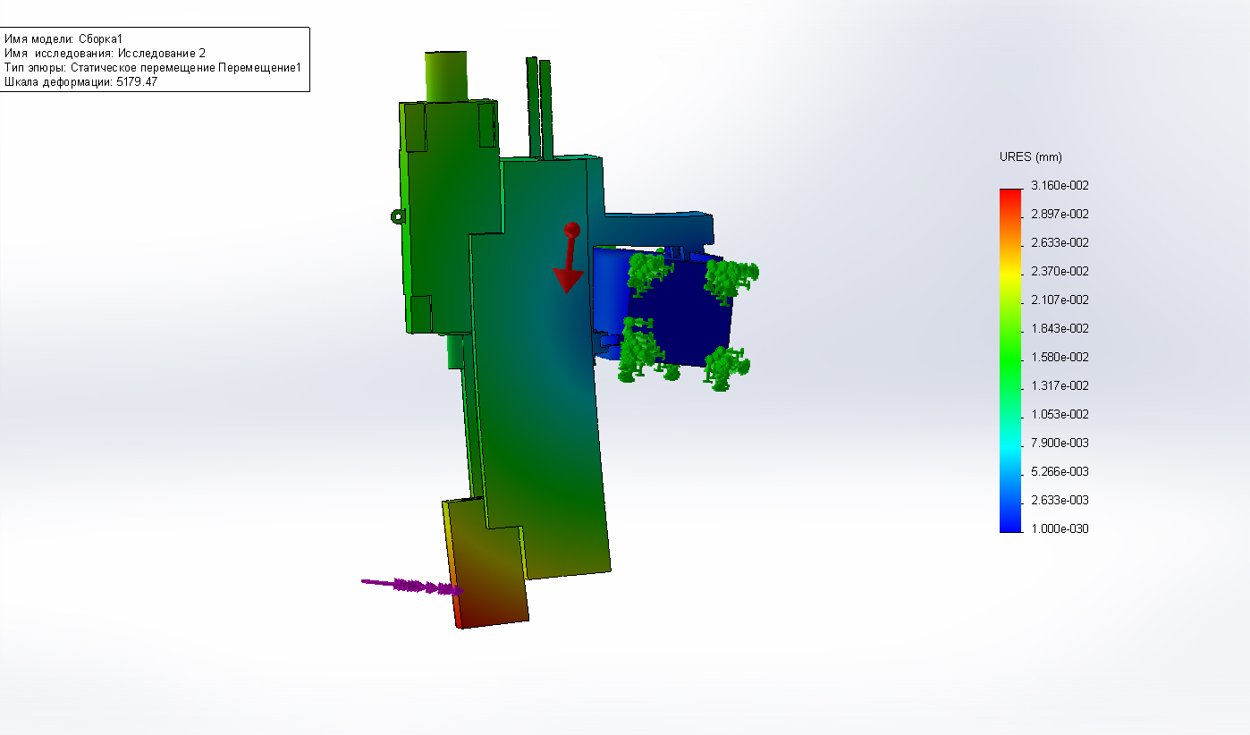

Здравствуйте уважаемые форумчане. Вот появилась потребность в расчётах конструкции станка и так как у меня нет инженерного образования решил попросить помощь здесь на форуме. Давно уже для этих целей использую модулирование в среде solidworks, в основном статический анализ. Но вот с направляющими есть проблема, потому как в программе я узнал максимальные напряжения на направляющих, которое указывается как Нм2, а теперь каким боком мне это притулить к технической документации на рельсы и каретки? К примеру указывается что основная динамическая грузоподъемность 27КН, static rated moment 1кН-м (что я понимаю как крутящий момент от точки до приложения силы на расстоянии в один метр?) Так вот логически думается мне так, к примеру солид показал напряжения в 6000000Нм2, значит мне нужно разделить на 10000, что будет 600Нсм2, то есть 60кг-см2, а дальше по идее надо знать рабочую область контакта роликов и соответственно площадь а см2, дальше умножить полученный результат напряжений в см2 на площадь. К примеру рабочая площадь контакта будет 100см2, умножаем на 600Н, получаем результирующее напряжение на данной площади 60000Н, то есть 60кН и дальше исходя из этих данных подбирать каретку, что в документации указывается как параметр основной статической грузоподъёмности. Правильно ли я думаю? И что ещё я упустил? :rail:

Alextven, солидворкс направляющие не считает. Какие напряжения он выдал? Лучше всего давай скриншот.

Солидворкс делает анализ, а дальше если бы я имел инженерное образование, то по полученным напряжениям мог бы посчитать усилия прилагаемые на каретки. Думается мне так. Спасибо всем откликнувшимся. Попытаюсь выложить вордовский отчёт солида. Там всё описано.

Вот эпюры исследований, нагрузка 100кг прилагаемая к нижней плоскости шпинделя по направлению фиолетовых стрелочек.
Вылет шпинделя в анализе максимален и составляет 500мм(что думаю будет редко происходить, в основном будет использоваться подставочная станина)

Ой, тут даже не стоит переживать - усилия на каретках в самом худшем случае превысят приложенные 100 кг в несколько раз (при очень неудачной конструкции станка),
профильные рельсы/каретки допускают нагрузку в несколько тонн, так что не стоит даже заморачиваться.

По моим прикидам должны подходить рельсы HIWIN RG25HA, не слабоваты ли будут? Только мотор шпинделя вес имеет 120кг, короче вся ута конструкция примерно 650кг. В качестве трансмиссии мотор-шпиндель хочу использовать шариковый карданный шарнир, относительно дёшево и по жёсткости намного лучше ременной. Максимальные обороты шпинделя будут 6000, справится ли шарнирчик, кто что думает?

Alextven, направляющие для станков выбирают скорее по жесткости, чем по несущей способности. Для такого станка 25 должны подойти. Обязательно брать с преднатягом.

Судя по картинке, для таких тяжестей портал тоненький совсем.

Труба 250х250 толщена стен 10мм, залита полимер бетоном. Солид говорит оК. Там, где зелёные стрелочки на балке, будут крепится каретки. Портал не будет иметь П образную конструкцию, будет балкой. По поводу шарнира. Вроде как шариковый шарнир и есть по сути безлюфтовая муфта равных угловых скоростей. Мысль какая, использовать комплектующие с автомобильной промышленности. По качеству и нагрузкам, по трансмиссии к примеру комплектующие не хуже чем у станков, но в виду огромного рынка и спроса на порядки дешевле ( ну не всё конечно). У нас к примеру в приделах 30-40 евро, можно купить приличный шарнир, на станок хорошая муфта для такого мотора (вал 38мм) будет стоить думаю гораздо дороже. А взять к примеру подшипники ступицы, уже готовый радиально упорный подшипник с возможностью регулировки пред натяга и стоит тоже в районе 30 евро. Ну много чего можно позаимствовать. :thinking:

Alextven писал(а):Труба 250х250 толщена стен 10мм, залита полимер бетоном. Солид говорит оК. Там, где зелёные стрелочки на балке, будут крепится каретки. Портал не будет иметь П образную конструкцию, будет балкой.
Тогда да, а я-то на П смотрел.
