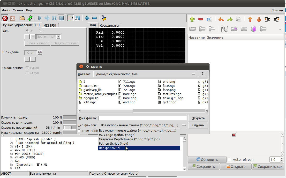

у меня такая проблема возникла emc2 не видит файл nc на маче все работало?подскажите как быть?где искать?
Re: emc2 не видит файл nc
В каком смысле? может просто расширение поменять на ngc?
Или вот тут выбери все файлы:
Снимок-33.png (1627 просмотров) <a class='original' href='./download/file.php?id=17813&mode=view' target=_blank>Загрузить оригинал (130.09 КБ)</a>

программа в которой создаю траекторию выдает в формат eng я ее конвертировал в nc и прямиком загонял в мач и все работало а emc2 никак не хочет видеть
Выбираешь файл в "проводнике", F2, и там меняешь на нужное.
Но это не обязательно, можно просто в диалоге открытия поставить, чтобы отображались все файлы (смотри картинку).

Nick спасибо все заработало.
