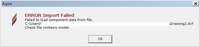

Скачал Vectric Aspire c торрент-трекера, поставил. Замечательная программа. Однако никак не могу открыть/импортировать 3д модель в DWG или DXF формате.
Я рисую в Автокаде 2013 обычный куб, сохраняю в DXF и пытаюсь импортировать 3д модель в Aspire. При попытке это сделать Aspire ругается, что в DXF файле нет модели (скриншот во вложении). В описании к Aspire указывается, что объект в DXF файле должен быть mesh-ем. Куб я из solid превратил в mesh , но это не помогло.
Не предлагайте импортировать через формат STL. Там кривые превращаются в соединенные короткие отрезки, что меня не устраивает - поскольку по отрезкам и будет выпиливаться. Поэтому нужны правильные вектора кривых, которые содержатся в DWG или DXF форматах.
Если пытаться просто открыть DXF, то файл открыватеся в Aspire как двухмерный чертеж.
Версия Vectric Aspire 3.504
Кто мог бы подсказать как импортировать 3д модель DWG или DXF в Aspire?

На аспайровском форуме пишут, что должен открывать. Попробуй вот этот открыть http://yadi.sk/d/WGOKtjvH857bX, у меня в 4м aspire открывается.
