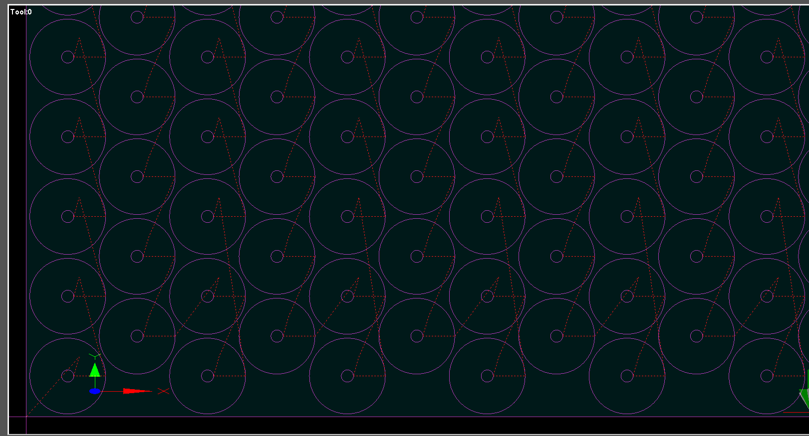

]Постпроцессор предназначен для плазморезок с отдельным датчиком высоты поверхности металла.
Отличия от постпроцессоров которые идут в комплекте:
1) Проба уровня металла не производится если предыдущая проба попадает в радиус игнорирования (переменная rsensiv в постпроцессоре) - очень важная штука при вырезании деталей типа шайб :)
2) В случае если пробу делать не нужно - резак сразу перемещается к месту прокола.
3) Если пробу делать нужно - к месту прокола перемещается датчик.
4) Смещение датчика относительно горелки указываются в постпроцессоре (переменные distinX и distinY)
5) Все перемещения не связанные с резкой делаются на G00 на safeZ
6) введен отдельно макрос М45 который только делает пробу (опускает горелку до металла и обнуляет Z), голову не таскает
7) макрос М3 только включает горелку
P.S.: Переделал сегодня, опробовал сегодня. У меня на резке деталей со скриншота экономия по времени составила 25% от стандартной SheetCamовской.
Будет время приведу в божеский вид (а может и нет, у меня и так работает :) ). Отдаю как есть. Доработать под себя не сложно.

На сколько я понимаю макросы мача накладывают дополнительные телодвижения на уже существующие перемещения управляющей программы.
т.е.
1) Подводим горелку к месту прокола
2) отодвигаем горелку и подводим датчик
3) ищем "землю"
4) отводим датчик подводим горелку
5) если следующий рез даже в 20мм - повторяем все с пункта 1
Мой постпроцессор работает по алгоритму:
1) Если предыдущий поиск земли был на расстоянии меньшем чем указано в rsensiv: перемещаем горелку сразу к месту прокола и режем
2) Если предыдущий поиск земли был на расстоянии большем чем rsensiv - перемещаем к месту ДАТЧИК, меряем землю, подводим горелку, режем.
Чувствуете разницу? ;)

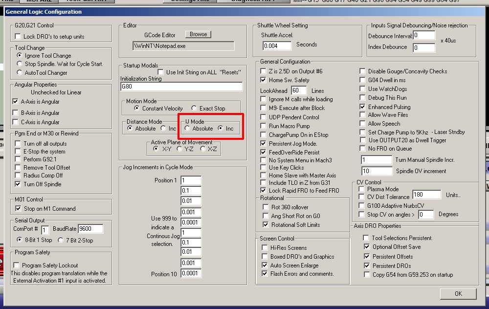

Странно но и этот и другие постпроцессоры почему то выдают на выходе странные несуразные коды типа
N0200 G03 X7.3548 Y71.6234 I24.8015 J-32.6349
которые мач3 просто отказывается переваривать, С чем может быть это связано? С тем что нужна 4 ось? У меня в станке четвертая ось синхронизирована с осью х , может быть из за этого не хочет работать?
ridirt
Сообщения: 721
Репутация: 277
Откуда: Спб
Re: Делюсь постпроцессором для SheetCam для Mach
Сообщение ridirt »
ridirt писал(а): I24.8015 J-32.6349
в частности хотелось бы знать что это такое ? какие то коплексные числа? это для движения по дуге? как поменять тогда в щиткам так чтобы все делалось через операцию R ну или если уж никак то хотя бы с этими комплексными числами но чтобы работало
вот к примеру из другого постпроцессора взята та же строчка но рабочая
N0090 G03 X7.3548 Y71.6234 I39.9897 J96.4249
вроде же одно и то же рендерим, с каких х.. тода результаты разные. Или может в расширении все проблемы?

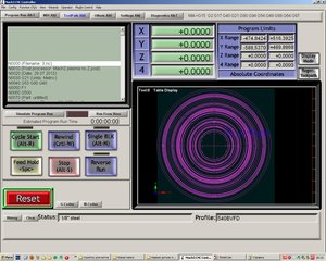

ну вот к пимеру взять построцессор мач2 плазма но зэд и запустить файл примера и получаем на выходе такую кракозябру

заметил такую закономерность, что есть 2 типа обработки дуг в разных типах постпроцессоров так как если проанализировать все выходные файлы от всех постпроцессоров то первую строчку половина обрабаотывает так
N0080 G02 X15.1881 Y129.0598 I7.4433 J139.2509 F5000.0 (работает)
а половина обрабатывает так:
N0070 G02 X15.1881 Y129.0598 I-10.1910 J-7.7449 F5000.0 (не работает)
может проблема в том что я использую мач3 и тот код который не работает будет работать в мач2?

Сообщения: 22776
Скорее всего не правильно настроенны центры дуг, в одном случае абсолютные в другом относительные. В настройках мача смотри.
(в LinuxCNC это настраивается через Gкоды, может и в Маче можно...)
igor44
Сообщения: 380
Репутация: 257
Откуда: Костромская обл.
Сообщение igor44 »
Nick писал(а):Скорее всего не правильно настроенны центры дуг, в одном случае абсолютные в другом относительные. В настройках мача смотри.
В МАСН, переключается как отмеченно на скрине.

ridirt
Сообщения: 721
Репутация: 277
Откуда: Спб
Сообщение ridirt »
:P спасибо тебе добрый человек, я до сих пор мучался не мог понять что не в порядке, но теперь то все встало на свои места.
