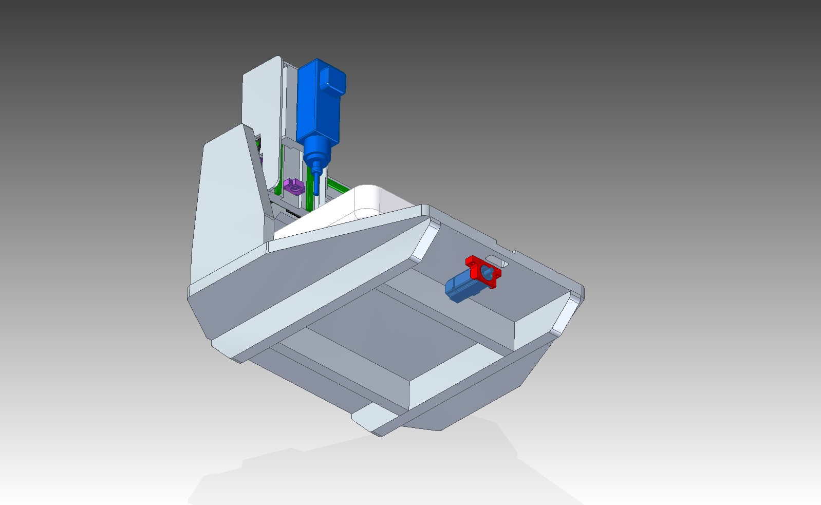

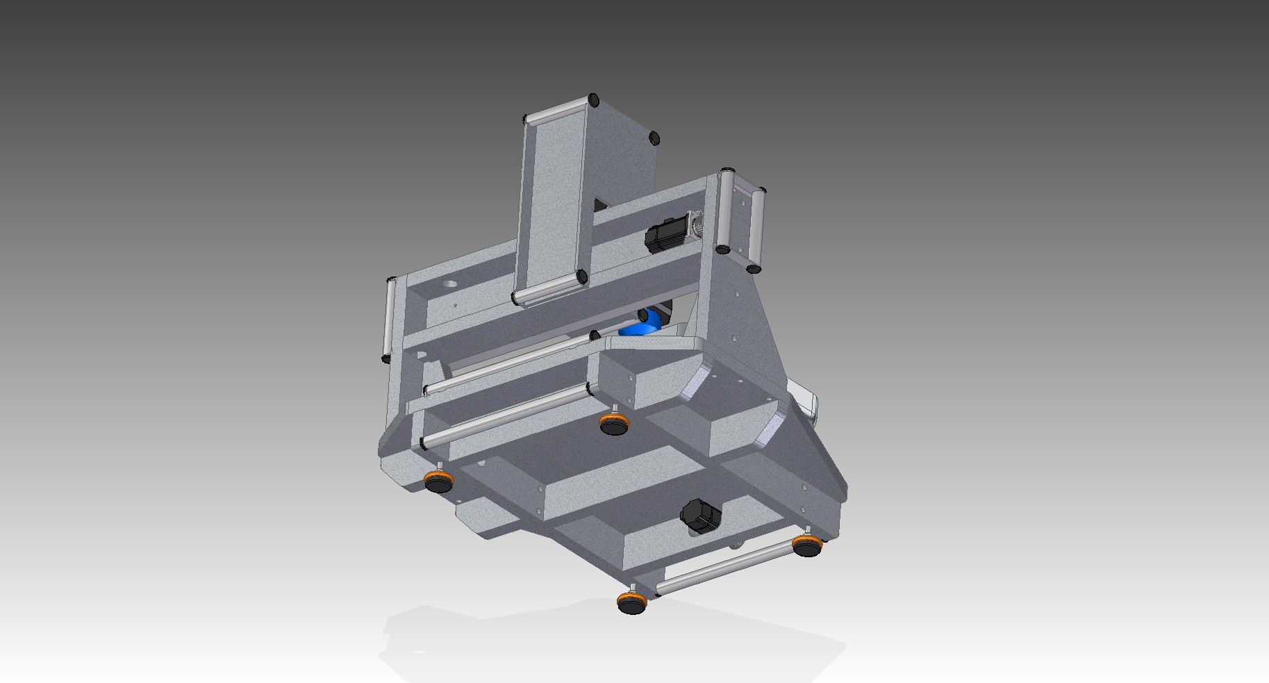

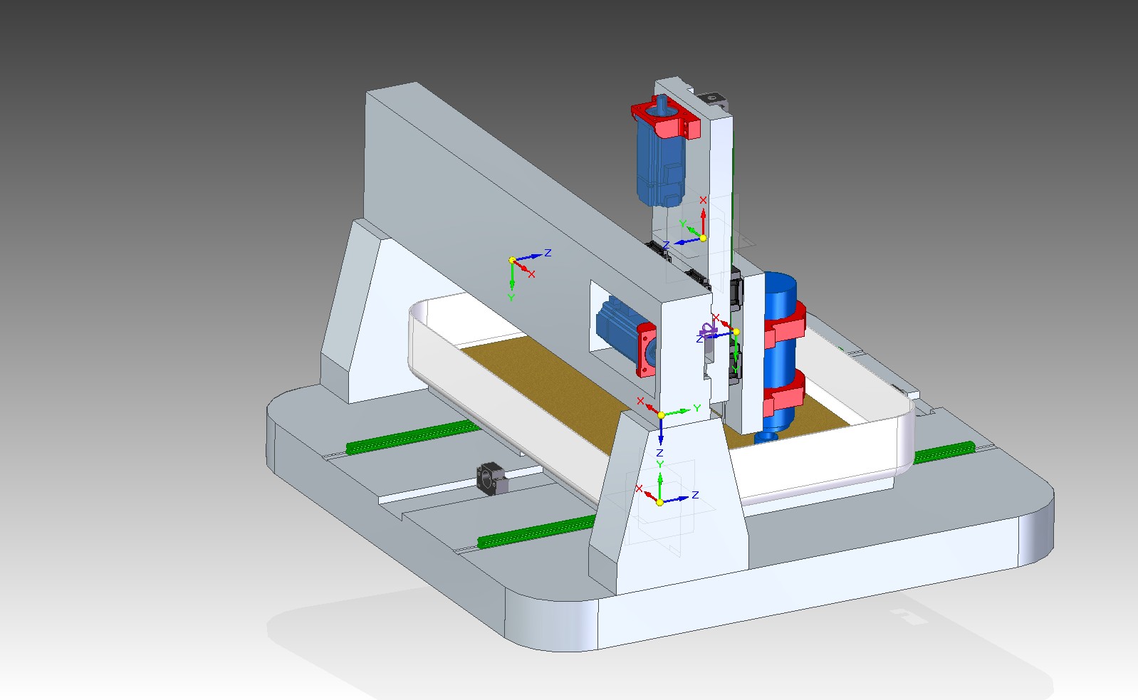

начал проэктировать свой первый самодельный станок. рабочее поле 600х400х150мм. задачи обрабатывать дюраль латунь немного нержавеечки потихоньку ну и дерево пластик на больших скоростях. выбрал схему с подвижным столом.
станину планирую изготовить сварную из листовой стали толщиной 15мм и 10мм. все посадочные места под рельсы каретки опоры швп будут фрезерованы.
из комплектухи планирую применить 15мм рельсы 16мм швп HIWIN привода шаговики 86мм либо сервы передачи через зубчатые ремни.
просьба ко всем понимающим конструктивно покритиковать проэкт дать дельные советы.
что либо расчитывать я неумею и сейчас стоит вопрос о том какое передаточное отношение нужно зделать в ременных передачах чтоб небыло проблем с настройкой шаговиков чтоб один оборот винта составлял какоето целое число шагов. также передаточное отношение должно быть оптимальным для обеспечения приемлимой точности и скорости. может ктото подскажет какие конкретно шкифы нужно поставить из приложеной таблицы? также вопрос по конкретному типу моторов какие лутше подойдут шаговики размера 86 чтобы с запасом? и если сервы то какие конкретно лутше подойдут?

86 шаговики перебор 57 хватит
передаточное в программе можно задать любое
а выглядит ничего :good:
под опоры портала я б еще одно ребро жесткости поставил посередине

Портал еще ничего, а внизу закругления напоминают фанерную табуретку. Да и не нужен там свисающий металл - подпирает воздух, но утяжеляет конструкцию.

PKM писал(а):Портал еще ничего, а внизу закругления напоминают фанерную табуретку. Да и не нужен там свисающий металл - подпирает воздух, но утяжеляет конструкцию.
что то должно быть чтобы жестко связать стол и портал
просто лист не прокатит :thinking:

vovafed писал(а):что то должно быть чтобы жестко связать стол и портал
Возможно, лучше коробчатую конструкцию распространить, а не листы свешивать.
Ну и сварные швы везде... поведет, как пить дать. Лучше уж на винтах скручивать.

PKM писал(а):Ну и сварные швы везде... поведет, как пить дать.
согласен

На винтах такую конструкцию собрать тоже не просто.

Ремень трепецию лучше. Листовой материал 15 мм.. помню на работе сделать двутавр сварной из листа, полки полки 20мм, стенка 12мм, полки внутрь так завернуло что даже для ограждающей конструкции было перебор, а для станка я думаю даже с упорами или в кондукторе потянет, что для станка будет нехорошо, имхо.

Какое расстояние между рельсами по X? У тебя есть фрезер в который оно влезет?
Делаю примерно такой же фрезер, посмотрел, что в 6Р12 влазит только конструкция с расстоянием между рельсами 240мм (ход стола) и с общей шириной 450мм - расстояние до консоли. (Фрезер по металлу #2 500х350х200 #50)
Почему не хочешь делать из прямоугольного проката - не надо варить, проще собрать и жесткость не хуже, а скорее всего даже лучше будет.
И самый главный вопрос, Что думаешь по поводу шпинделя???
Re: чпу фрезер 600х400 по металлу
растояние между рельсами 400мм обрабатывать буду на большом мультикаме потихонбку по десяточке он сталь грызет чисто и без вибраций. шпиндель обычный скоростной китайский примерно на 2квт под цанги ер20. по сути мне нужен станок чуть пожесче мультикама за счет меньших размеров и более толстой стали (мультикам при длинне 3 метра весь сварен из 10мм стали. а чтоб не коробило вырить не сплошняком а местами буду просто незнаю как рисовать прерывистый шов. подумываю добавить еще плиту снизу станины и сзади портала чтобы получилась замкнутая коробка.
Самое плохое в сварке, что если швы не отпустить ее может и скорее всего поведет уже потом после сборки.
Поэтому я пока рассчитываю только на винтовое соединение.

ищу термичку снять напряжения безусловно хорошо. а на данный момент интересует какие доработки нужно внести в конструкцию для обеспечения большей жесткости. желательно аргументированые коментарии а то сказать что все плохо ето самое простое.
По жесткости вроде уже ничего не добавить... Разве что возможность прикрутить к бетонному основанию. Если потом окажется, что жесткости стола не хватает, то было бы не плохо иметь возможность залить основание бетоном, или прикрутить его к отдельному бетонному основанию

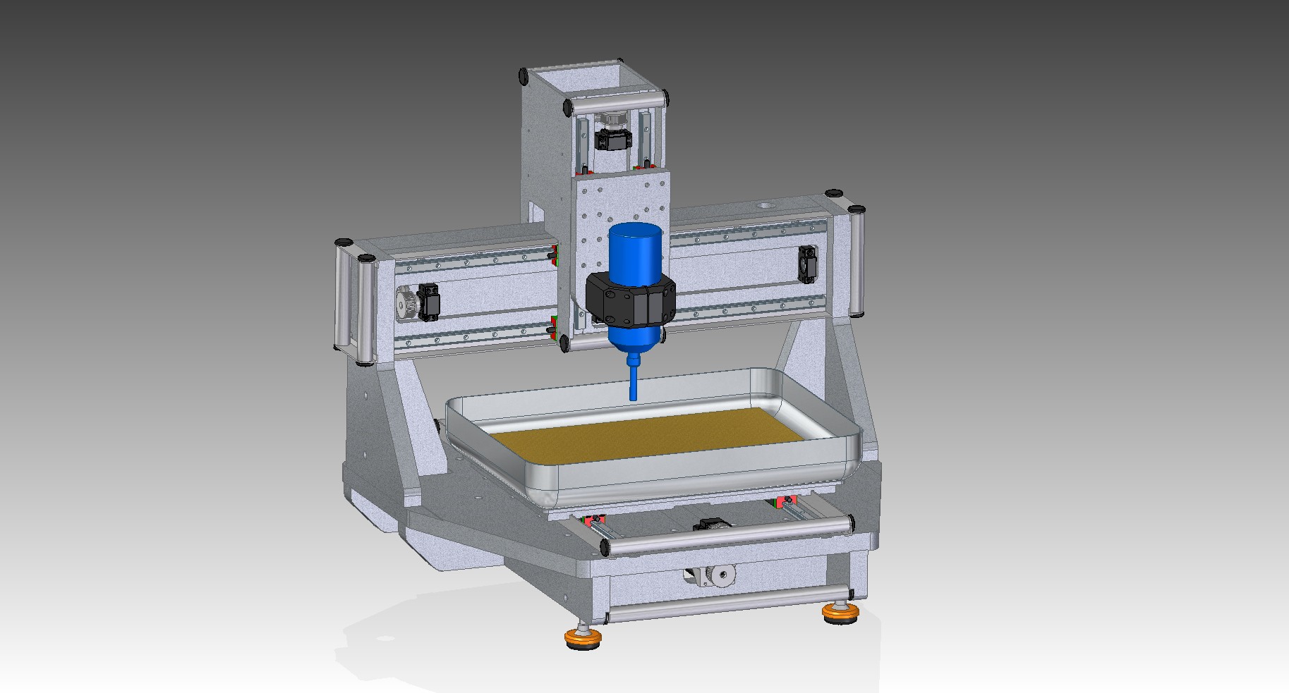

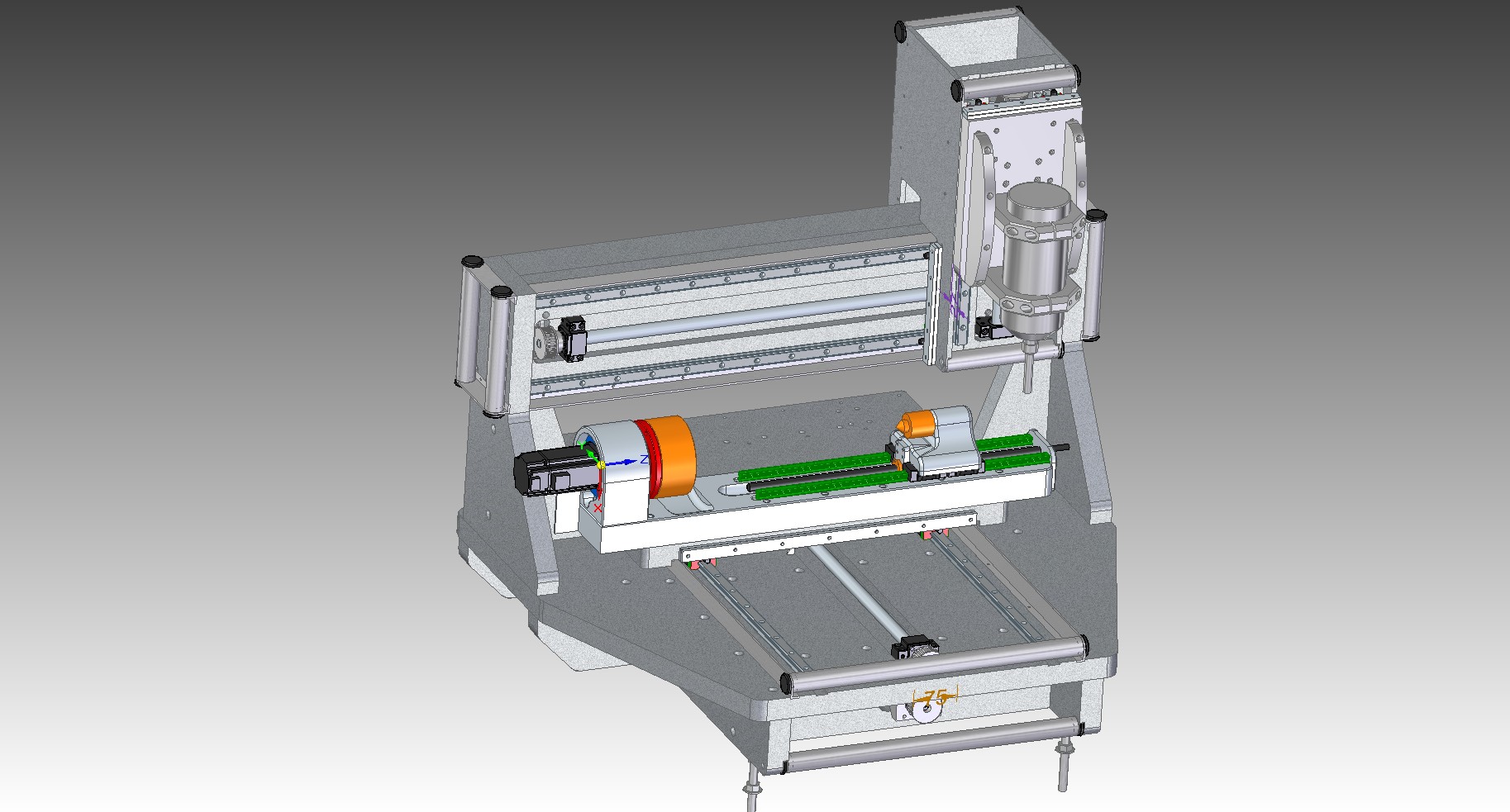

выкладываю на суд общественный новые наброски заточеные под плиту д16 90мм и 40мм возможно получится достать такие плиты они есть лежат много лет главное чтоб разрешили взять. с мотороми примерно определился скорей всего это будут 60мм сервы DELTA. шпиндель будет ELTE воздушного охлаждения мощностью порядка 1.5квт под цанги ER20 каретки и швп по прежнему 15мм склоняюсь к HIWIN по причине гуманной цены и легкости покупки во многих конторах. подскажите где купить качественные опоры для швп? чтоб не кривой китай а нормальные пусть будут дороже в 2 раза. также по прежнему интересует где можно в одном месте в москве найти шкифы и ремни? а также какое передаточное отношение лутше делать или может просто один к одному. эксплуатируя в данный момент станок роутер2030 подобной схемы осознал необходимость защиты направляющих особенно стола. в данном варианте станка будет предусмотрена защита направляющих по всем осям в виде замкнутой ленты обернутой через всю станину и концами закрепленной к торцам стола в углах ролики это самое простое что смог придумать + корыто для сбора сож и чтоб стружка меньше разлеталась.

frezeryga писал(а):с мотороми примерно определился скорей всего это будут 60мм сервы DELTA.
сервы обычно не в мм измеряют а в Nm. или на в ваттах на худой конец.
frezeryga писал(а):швп по прежнему 15мм склоняюсь к HIWIN по причине гуманной цены и легкости покупки во многих конторах.
15мм ШВП не видал, обычно 16мм но и они тонковаты для по металлу
frezeryga писал(а):а также какое передаточное отношение лутше делать или может просто один к одному.
лучше серву напрямую на ШВП

http://pulley.beltmarket.ru/
шкивы и ремни в одной конторе в мск

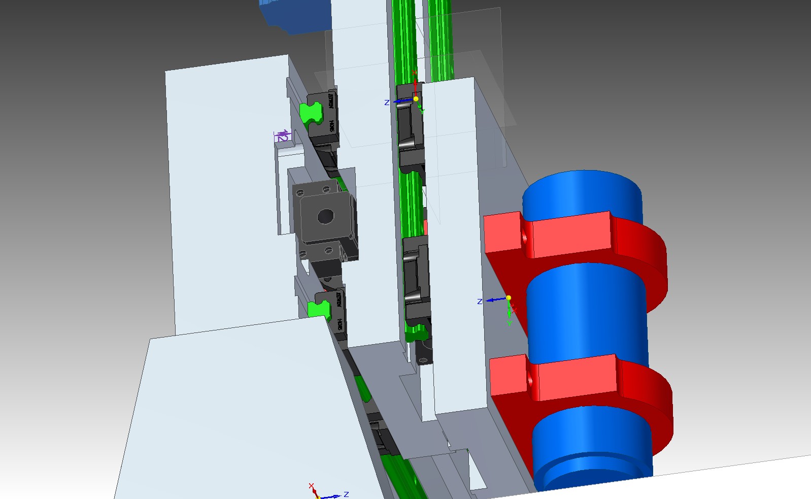

продолжение проэктирования из плиты 40мм размеры и конструктив вроде устаканились конструировалось из соображений чтоб во всех направлениях была плита работающая на ребро и чтоб при сборке детали легко находили свое место во многих местах есть посадочные пазы. со шпинделем пока остановился на ELTE воздушного охлаждения мощностью порядка 1.5квт опять возникает вопрос где лутше покупать шпиндель?

Сороковка... это сколько же он будет весить? Хотя вес для фрезера это хорошо.
Как будешь грани обрабатывать? То что нарежут на лазере/плазме стыковаться не будет - рез конусный, да и край кривой сильно...
все детали будут по кругу фрезерованы на большом чпу фрезере потихоньку со сьемом 0.2мм грызет чисто и качественно.
